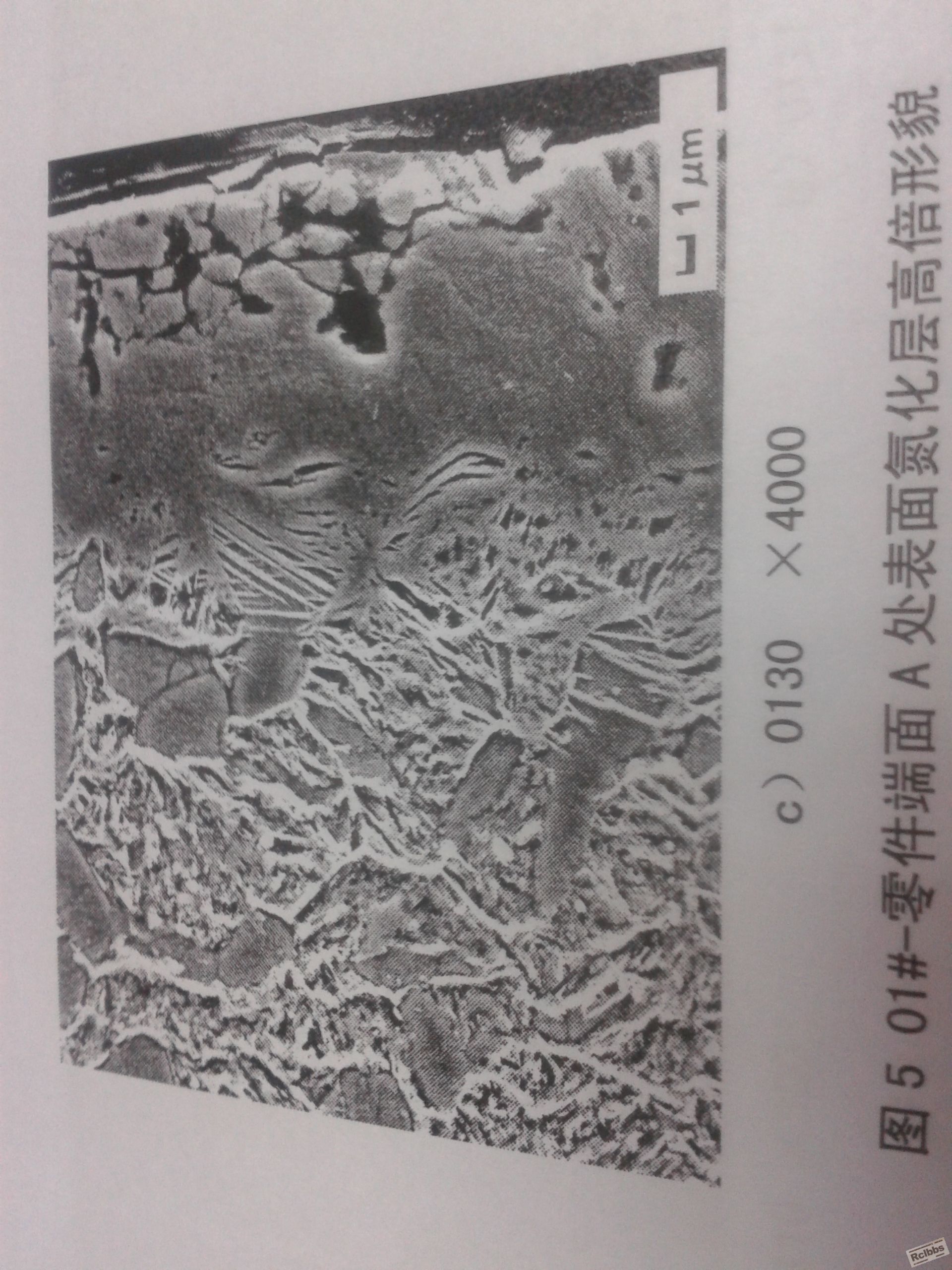

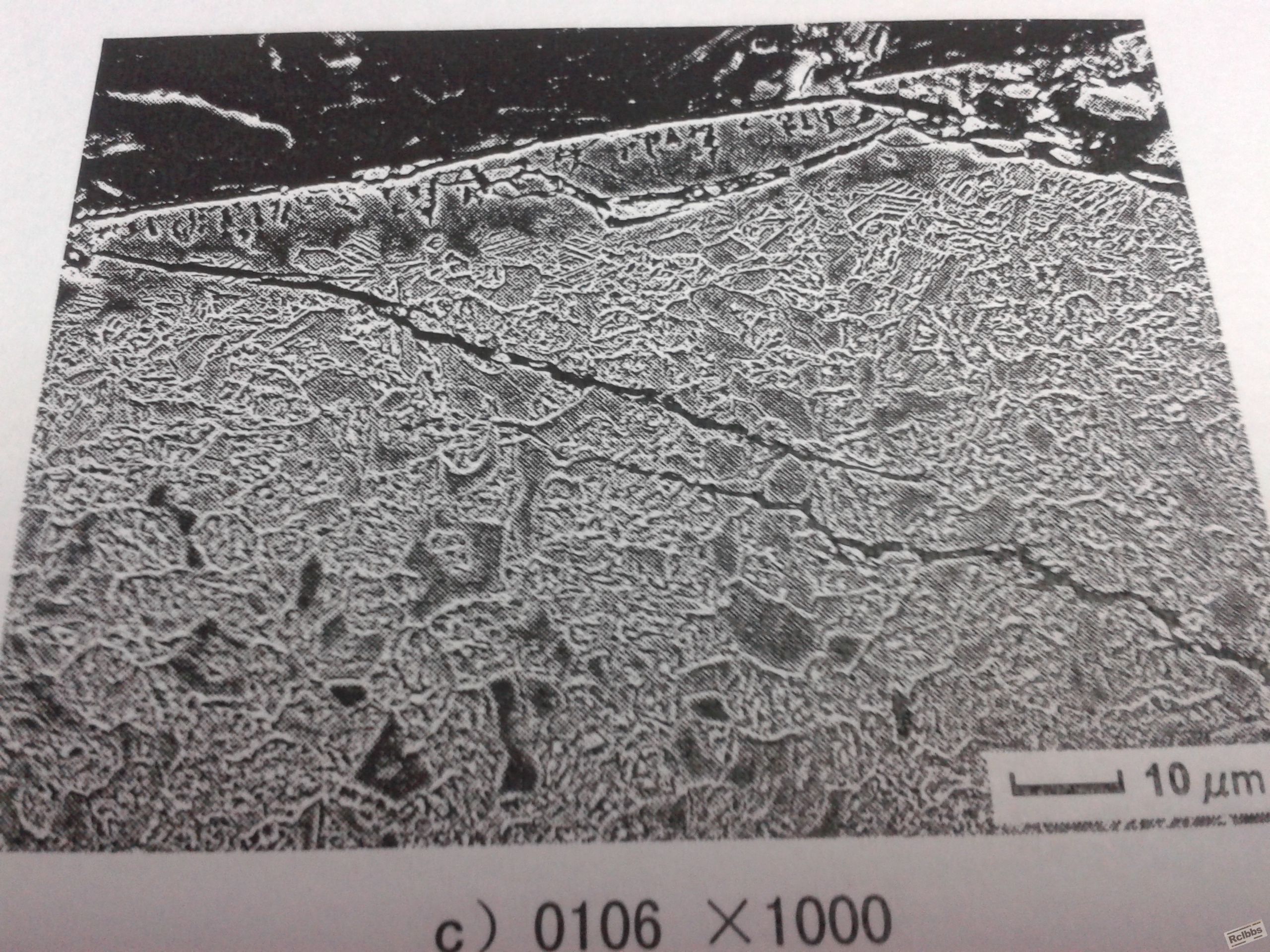

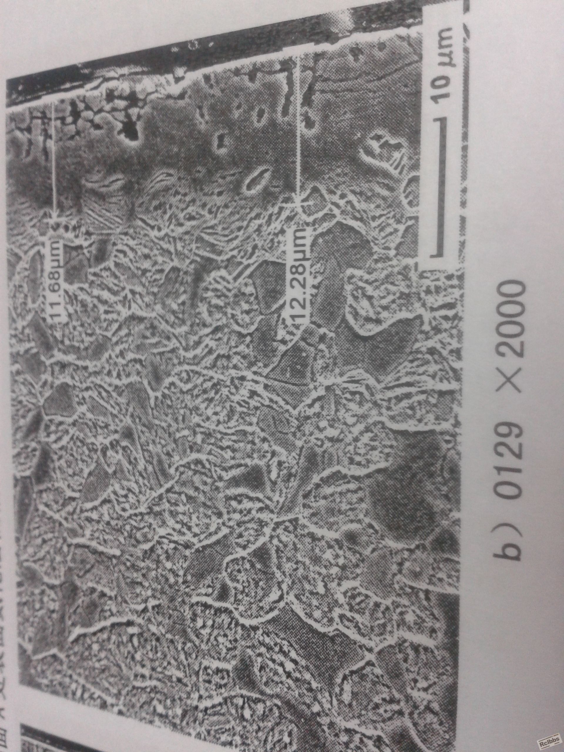

    我公司前段时间做的38CrMoAl工件离子氮化处理(515°C*10h),白亮层区域有大量的内氧化疏松空洞(如图1,2),白亮层厚11-12μm。同时表面氮化层的局部位置存在脆性开裂现象。请问各位热处理前辈,引起氧化空洞的主因是哪些?如何改善工艺使白亮层区域的氧化空洞减少,同时也能降低表层脆性开裂?谢谢各位专家!!!

技术要求1000HV0.5,0.25mm,其他的暂没作特别要求。但检测出来的结果白亮层出现如图所示的情况,是第三方检测的。工艺515°C*10h,氮氢比是3:7。表面硬度和渗层厚度达到要求了,但渗层质量不太好。

感觉你那不是疏松,是制样没制好,发个金相图片的看一下。你的图片应该是电镜的图片吧。

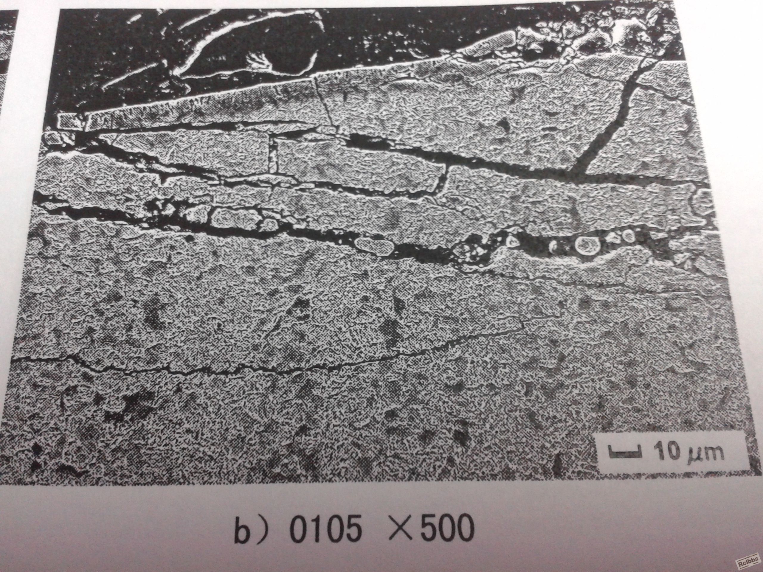

谢谢赵工!检测是第三方做的。我拿到的报告中不仅一个区域的白亮层存在我描述的这种情况,几乎所有照片都有。我这里只有电镜的照片。(下面两张图是脆裂区的照片)

发表于 2014-9-30 16:08:52 | 显示全部楼层
有疏松但也不是很严重,这种疏松常见。裂纹为沿晶裂纹,不是淬火裂纹就是渗氮层脆性太多造成的。你再检查下工件吧(用磁粉探伤检查)看是哪个环节出的问题,有时切样时也会出现开裂。
