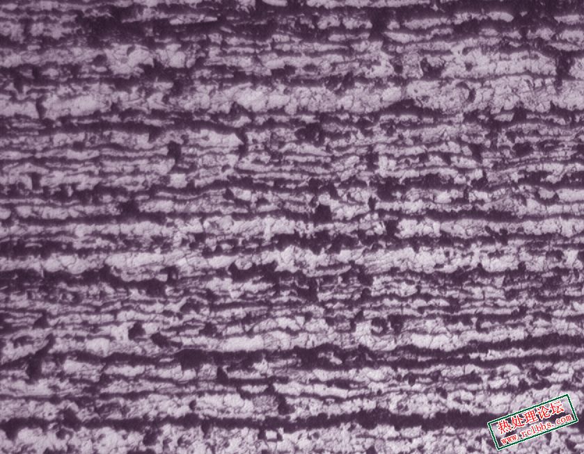

最近进了几批邢钢的线材,我们检验不合格;可邢钢张口就是符合国家标准,请大家评评理,这样的料到底合格不合格。

发表于 2008-3-22 21:29:03 | 显示全部楼层
回复 #1 pangxingt 的帖子
照一張拋光后的 看夾雜物 ( inclusion rating)
签到天数: 425 天
 楼主| 发表于 2008-3-23 08:56:27 | 显示全部楼层
为什么带状不作为考核项目?难道只有夹杂物才能说明问题?
发表于 2008-3-23 09:03:47 | 显示全部楼层
我们厂也做过这个产品,有带状组织很正常,产品合金含量比较高,我们在控冷上也调试过(当时做的是30CrMnTi),目前的技术觉得根本没办法消除。你自己要做热处理,没其它解决办法,你多看看资料就知道了。
发表于 2008-3-23 09:26:28 | 显示全部楼层
我有公司也发现有较多的材料有带状组织,主要是结构钢,我们要求供应商提供热轧退火后的钢材,但市场上非常少,一般都是买后自己调质或退火。

发表于 2008-3-23 12:08:58 | 显示全部楼层
回复 #1 pangxingt 的帖子
局部魏氏组织2-3级 是不合格的,
发表于 2008-3-23 16:04:20 | 显示全部楼层
带状是很严重,但是你们双方的技术协议标准是多少?如果协议要求小于5级的话所有的都合格呀.哈哈

发表于 2008-3-23 19:14:43 | 显示全部楼层
1 棒料带状很正常,就目前国内钢厂就这样子,如果你的用量小于3万吨/年,你提要求的时候他根本不会接受。要么加钱,Boss能干?
2 渗碳钢钢厂能接受的带状小于等于3级,像一汽、上汽齿等可以小于等于2.5级。再高的要求几乎不可能。
3 钢材热轧空冷得到混晶和少量魏氏组织也很正常,除非你们技术协议有供货状态(退火)要求。
4 钢材合格与否主要考核检验你们双方技术协议约定的项目,没约定的,钢厂可赖了。

 楼主| 发表于 2008-3-24 18:59:26 | 显示全部楼层
回复 #6 tangjincai 的帖子
就是这样的魏氏组织,前天邢钢竟然来电话说合格。呜呼,官司实在难打。
发表于 2008-3-25 20:25:40 | 显示全部楼层
回复 #9 pangxingt 的帖子
没看到有什么明显的魏氏组织,这种组织确实正常.作为锚镙钢,好像对带状没有要求.

 楼主| 发表于 2008-3-25 21:57:25 | 显示全部楼层
是在.doc格式下的图片里的那幅 。当时没有直接拍图片,现在从屏幕上看到的只是带状的那张。对冷挤压成型是有影响的。
发表于 2008-3-26 08:02:20 | 显示全部楼层
如果厂家不认可的话可以到北京钢院进行仲裁,这样的产品厂家还敢说合格?

发表于 2008-3-26 13:23:03 | 显示全部楼层
合格与否还要看你们双方的技术协议,国内材料这种组织比较普遍,这种组织对冷挤压成型影响较大。魏氏组织没看出来,

 楼主| 发表于 2008-3-26 17:14:57 | 显示全部楼层
今天跟邢钢谈的结果是:邢钢满足不了,邢钢就是按照国标、日标生产,凡是协议 项目统统满足不了。邢钢的口气就是:我的料就这样,别人家的质量也没这么多要求。你还能奈我何?
发表于 2008-3-26 19:27:50 | 显示全部楼层
回复 #11 pangxingt 的帖子
word上是有中心偏析,冷锻之前一般有退火工艺吧(一般用球化退火)

 楼主| 发表于 2008-3-26 20:12:04 | 显示全部楼层
退火后做试样检,几乎没有改善的迹象。请问楼上用多少温度退火会好一些?
发表于 2008-3-26 23:53:31 | 显示全部楼层
一般这种情况我不认为不合格,钢厂虽说为了降成本等原因只要能达标准的最低要求就可以放行,但合格还是能够保证的。
像这种情况建议下次订货时不要完全按国标要求,单独针对你关注的内容签订协议,不过应该会加价了:)

发表于 2008-4-1 14:14:11 | 显示全部楼层
楼主这种是什么材质的呀?带状组组很严重3-4级。

签到天数: 425 天
 楼主| 发表于 2008-4-1 20:42:35 | 显示全部楼层
回复 #18 czdrxiao 的帖子
35K,有 一批20MnTiB比这个还严重
