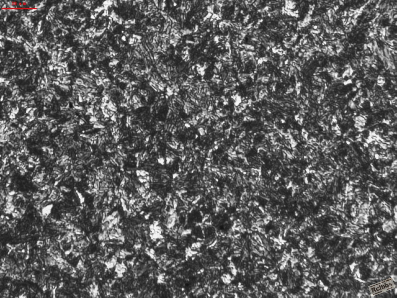

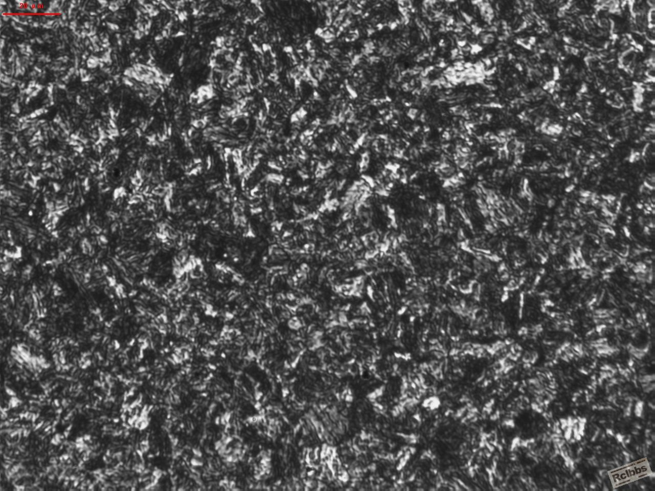

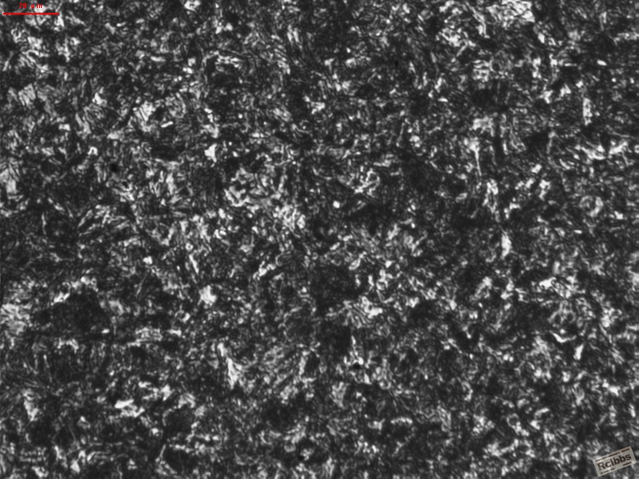

材料20CRMNTI,外径32,内孔17,长度72
发表于 2014-9-27 22:19:57 | 显示全部楼层
图片多少倍数的啊没显示倍数,工艺怎样的,个人觉得组织形态四级样子,不知其他人看法,你自己评级怎样呢
 楼主| 发表于 2014-9-28 08:16:34 | 显示全部楼层
500倍,工艺为渗碳淬火,并低温回火
发表于 2014-9-28 08:27:21 | 显示全部楼层
图片不是很清楚,个人觉得评三级的样子。
 楼主| 发表于 2014-9-28 09:04:08 | 显示全部楼层
谢谢,还有大家评级的标准是什么呢,如果客户要求计算心部铁素体含量,并要求不超过5%,怎么计算呢,标准或者方法是什么呢?
 楼主| 发表于 2014-9-28 17:20:57 | 显示全部楼层
高手指点啊,跪求高手指点
签到天数: 222 天
发表于 2014-10-3 14:10:05 | 显示全部楼层
这是纯的心部吗?不太像啊(图片不是很清楚,不像板条马氏体),但是铁素体应该不超过5%。你既然要求不超过5%了,就没必要求标准了。你的组织比较细。
 楼主| 发表于 2014-10-3 14:35:48 | 显示全部楼层
赵晓光 发表于 2014-10-3 14:10
这是纯的心部吗?不太像啊(图片不是很清楚,不像板条马氏体),但是铁素体应该不超过5%。你既然要求不超过 ...
谢谢,怎么判断铁素体百分比呢
签到天数: 222 天
发表于 2014-10-3 15:42:44 | 显示全部楼层
这个方法就多了,有对图谱的,有用软件判断的(你这个用软件不太好判断),有用图像分割法的(见热处理手册第4分册)。先确认出铁素体后再加到一起吧(图像分割法)。
签到天数: 10 天
发表于 2014-10-3 18:19:52 | 显示全部楼层
gao151203 发表于 2014-10-3 14:35
谢谢,怎么判断铁素体百分比呢
把你照片打印出来,用好点的打印机,称量其照片的重量,然后用刻刀镂空去掉铁素体,称量铁素体所在纸片的重量,相除乘以100%,就是铁素体的含量。
发表于 2014-10-3 22:00:03 | 显示全部楼层
gao151203 发表于 2014-9-28 08:16
500倍,工艺为渗碳淬火,并低温回火
根据材料工艺组织状态参考GBt1673标准评级
chg1555 + 5 感谢支持!
 楼主| 发表于 2014-10-6 12:58:33 | 显示全部楼层
这个标准是什么标准,在哪儿能找到
签到天数: 128 天
发表于 2014-10-6 13:38:38 | 显示全部楼层
深度腐蚀,使只有铁素体是发亮的,其他黑色,其后百分含量就比较容易做了。最好用图像仪测量。
发表于 2014-10-16 13:38:00 | 显示全部楼层
gao151203 发表于 2014-10-6 12:58
这个标准是什么标准,在哪儿能找到
渗碳工艺金相组织评级标准
 楼主| 发表于 2014-11-18 12:46:33 | 显示全部楼层
谢谢谢大家,真是受益匪浅
发表于 2014-11-19 10:47:58 | 显示全部楼层
求lz的后续工作,还有图片能拍清晰点吗?
感觉这组织不止F+P。硬度应该有点高。冷速不足引起的抗拉不足吗?
