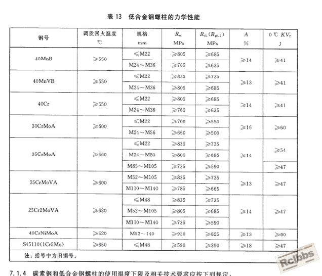

我知道这个问题可能在这里问可能不太有用。。但是还是期望有老师在这方面懂行。。
按理说低温螺栓的材料最好的就是40crnimoa了吧。
但是为什么标准GB150.2 里面规定了40crnimoa的规格为M55—M150呢 难道M55以下就不能用么?很奇怪这一点。而且规定了只能用到-50摄氏度。。。。按理说小尺寸的40crnimoa螺栓,用到-100摄氏度都问题不大呀。
国标为什么不放出小尺寸的40crnimoa的参数???有老师知道吗?
我又翻了ASTM A320,在里面找到了最接近的材料AISI4340(也就是42crni2mo,)的使用范围是小于4英寸[100mm],对尺寸下限无规定。而且使用温度是-100摄氏度。

尤其是低温螺栓这一块,国标本来就非常缺乏,gb/3098提到的就更少。。
为什么其他标准,或该标准内的其他材料,基本都是全尺寸覆盖。至少是小尺寸内全覆盖的~~按理说,大尺寸做得好,小尺寸怎么会做不好呢。。。。
只有几种材料是很奇怪的小尺寸没有任何参数,,,使用了M52—M140

这应该找到成分与脆性转变温度对应的资料就应该清楚了。含W/Mo的钢脆性转变温度高,不适合更低温度使用,加入更多的Ni可以降低脆性转变温度。

建议参考国外低温紧固件用钢的DIN EN10269技术标准。
