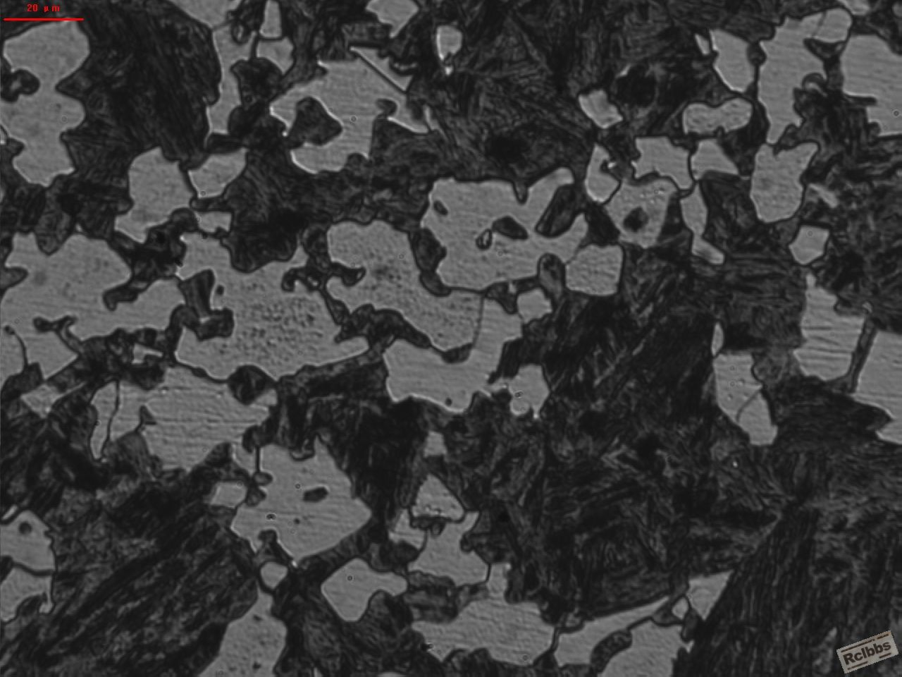

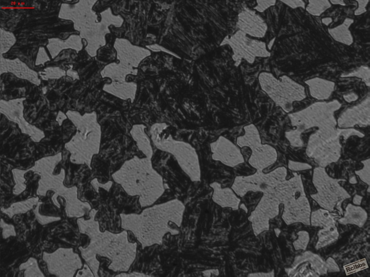

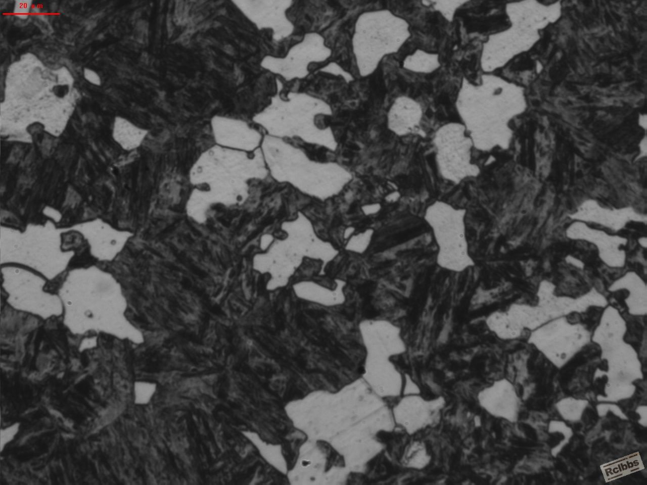

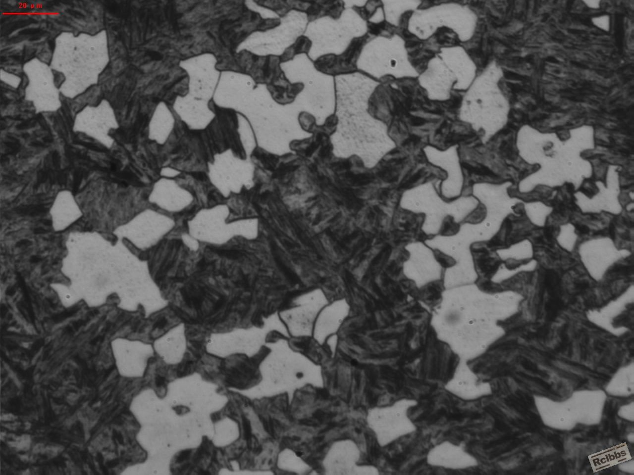

检验结果:外圆表面硬度为(HRC) 60.5   60.0  60.0
   二、心部硬度(HRC)    35.5  36.0  36.0
   三、外表面渗碳层深度为0.70mm。
内表面渗碳层深度0.65mm。
四、组  织
淬硬层组织为细针状马氏体(3级)+残余奥氏体+颗粒状碳化物。
心部组织为低碳马氏体+大量铁素体
五、结论:  心部铁素体多,其余合格

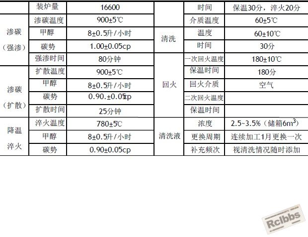

工艺:见图片
心部金相图片为500倍
工件形状:外径21,内孔13,长度56,材质20CRMO

是在热处理温度下处于两相区而存在的铁素体。

这是个两相钢,我看铁素体不是太多,你可以打硬度,35-39HRC

温度提高再注意冷速应该能解决心部大量铁素体的问题,但这样心部硬度也会相应提高,不知对心部硬度是否有规定?

780度淬火温度是不是低了些啊

亚温淬火?稍微提高一下淬火温度是否会好一些

780度的淬火温度低了点吧?
 楼主| 发表于 2014-9-29 16:11:54 | 显示全部楼层
淬火温度是低了点,准备十一过后做实验

两相钢,心部的正常组织是应该有40%左右的铁素体才是正确的。
但是也不应该是片状铁素体吧

同意以上大部分人的观点,淬火温度偏低,导致心部铁素体多!

为什么用这么低的温度淬火呢?
担心心部硬度过高吗?
如果没有别的疑虑,十分建议提高淬火温度,这样解决金相问题还节约降温时间。

发表于 2014-10-1 07:36:10 | 显示全部楼层
gao151203 发表于 2014-9-30 14:13
那工艺温度应该定在多少呢
淬火温度提高到820就可以了
发表于 2014-10-1 09:01:41 | 显示全部楼层
把淬火温度提到820-830试试。

    不知楼主说的工件是什么产品?图纸是否规定要求控制心部铁素体量在一个具体数量以下否?或产品的相关标准中是否有明确的要求?
    作为渗碳件,因渗碳钢一般均为低碳钢或低碳合金钢,经渗碳后,壁厚较大的工件心部,成分未变,而表层渗碳近共析钢或过共析钢,表里不一,相变点差异较大。
    如果要求表层控制马氏体和残余奥氏体量的级别,往往不适宜选择  较高  温度淬火。故而心部会存在一定量的铁素体。
