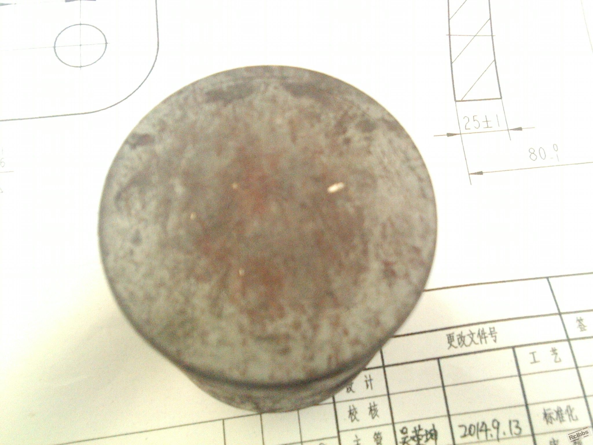

我厂生产的螺母为45钢的,尺寸φ50X50,中间为24的孔,经过850度加热,碱水冷却,淬火后零件端面出现裂纹。我个人认为是未淬透导致的横向裂纹,大家帮忙分析一下,并且怎么才能杜绝以后再次发生。

 楼主| 发表于 2014-9-28 15:19:32 | 显示全部楼层
裂纹就在端面上,呈弧形,可能不太清楚,需仔细看一下

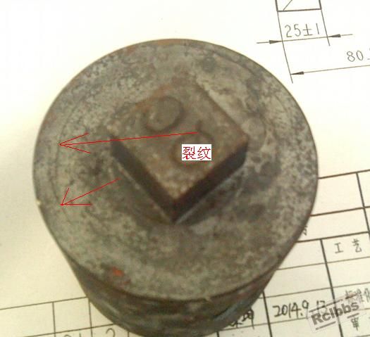

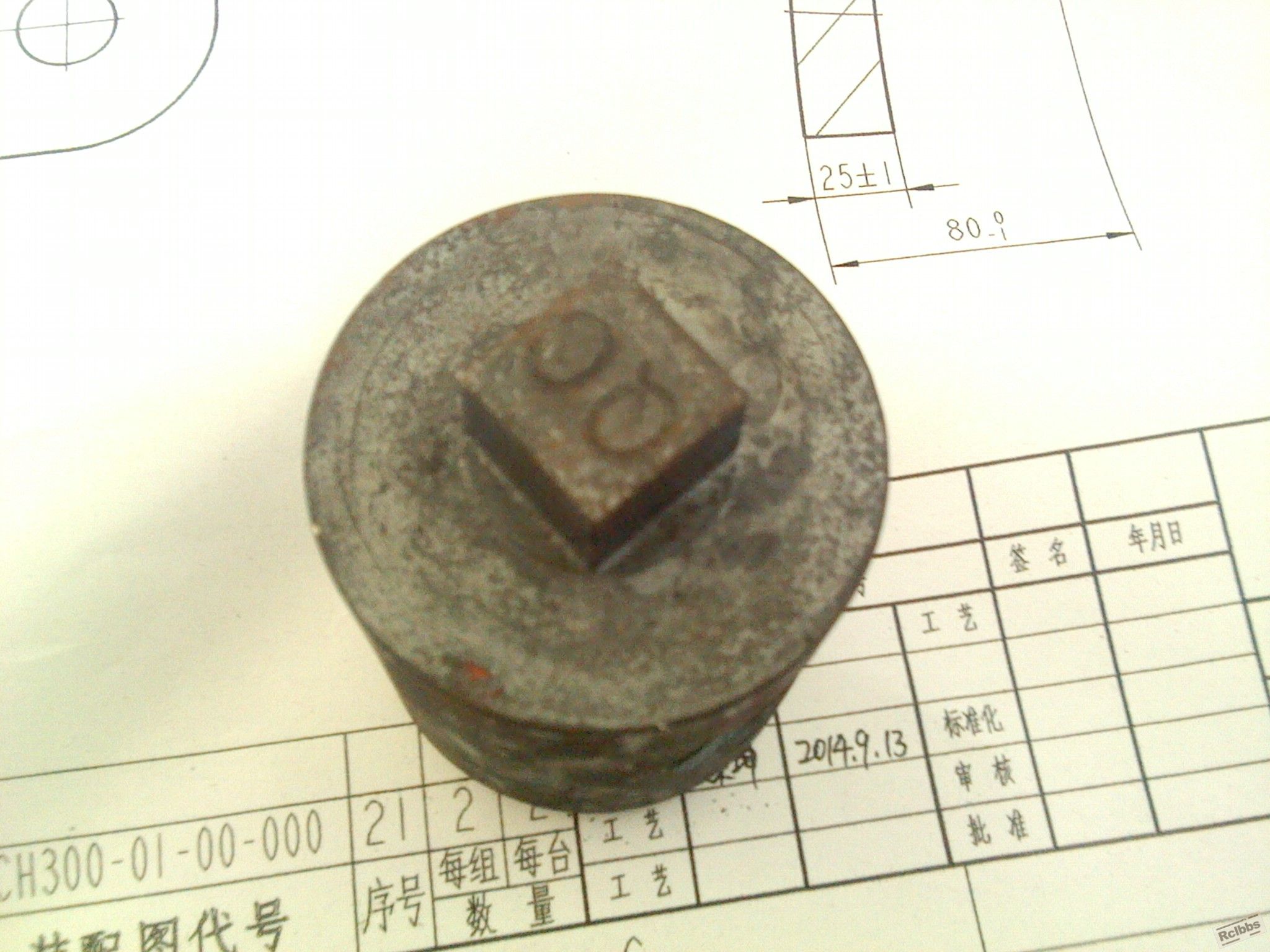

 楼主| 发表于 2014-9-28 16:58:06 | 显示全部楼层
如果是应力集中造成的裂纹,那为什么四方处没有裂纹(看第二个图片),而是圆柱端面存在裂纹(并不是尖角处,而是边缘往里)

发表于 2014-9-28 21:03:53 | 显示全部楼层
如图,裂纹是否指这个部位?
至于原因,属于淬火裂纹。
