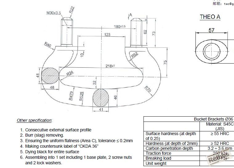

此工件,45钢,要求,表面硬度大于55HRC   离表面2MM处硬度大于52HRC       破坏力580KN
各位同仁,讨轮其热处理工艺。

直径57的棒料是吗?个人认为淬火盐水可以达到要求,5%的NaCl溶液

破坏力580KN什么意思?看起来是个受力件,是不是该调质后表面中高频淬火?

也只有盐水淬火了,注意别裂了

Surface hardness (at deoth of0.25)≥55HRC  在0.25毫米处硬度不低于55HRC
Hardness(at depth of 2mm))≥52HRC  在深度2mm处硬度不低于52HRC(也就是说在2毫米处硬度大约是550HV)
Carbon penetration depth 3.2-3.6mm 碳渗透深度3.2-3.6毫米(也就是说渗碳层深度3.2-3.6毫米)
Tradtion force 250KN 牵引力250KN
Breaking load  580KN    破坏力580KN

如果对心部没有要求,可考虑渗碳。

不是考虑没有心部硬度要求就可以渗碳,要求也要渗碳,图纸要求就是渗碳,只不过是要求高只有先渗碳缓冷然后再加热淬火。要求低可以降温直接淬火。碳层较深,但 中碳钢渗碳速度快。
