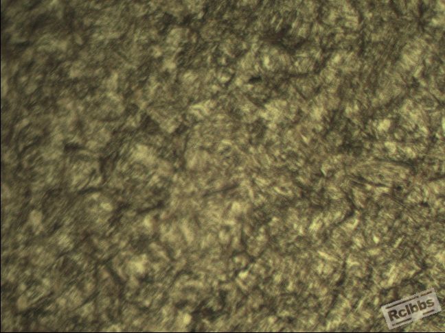

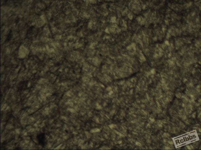

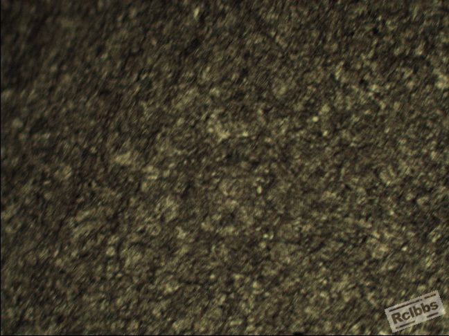

由于混料,把T8钢当成中碳钢900度淬水处理了,零件为板料,几乎全碎了。但是看金相在晶界有很多黑色的东西,像是屈氏体。裂纹几乎是沿着黑色的晶界走向的。请高手看看为什么会出现哪些黑色的东西?谢谢[attach]127476[/atta

淬火和回火温度是多少,我感觉是过热组织,
发表于 2014-10-9 11:12:01 | 显示全部楼层
过烧了,黑色的是晶界氧化.

过热组织,应该是粗大的晶粒,黑色部位是晶界,沿晶开裂。
发表于 2014-10-9 15:52:51 | 显示全部楼层
板料多厚?估计瞒厚的,个人判断是延晶界分布的屈氏体。

我可以肯定的告诉你,那决不是屈氏体。。把T8钢当成中碳钢900度淬水必然要碎的,T8淬火温度是780-800,你900了能不过热。别在晶界上纠葛了,徒耽误时间。

此金相绝对是过热过烧的组织,应该不是屈士体,这产品应该是报废了,没有什么用了

屈氏体的检查方法:抛光后浅蚀一下,如果有屈氏体的话,显示为深色网状分布,而马氏体组织未充分显现,因为屈氏体为双相组织,比马氏体更易受蚀。
检查一下组织是否粗大,以此判别是否过热,图片上看,没有过烧的理由。

过热是肯定的了。我搞过金相。有时有的样品(样品未必过热和过烧)会很轻易的就能用硝酸酒精腐蚀出晶界(既你说的黑的),而大部分样块并不能腐蚀出且只有用苦味酸才能腐蚀出晶界。这可能跟杂质元素多少及分布有关系吧。

冷却不足,产生少量屈氏体延晶界曾网状分布。

这样的工艺下是不会有托氏体的,应该是过烧导致的晶界氧化。
