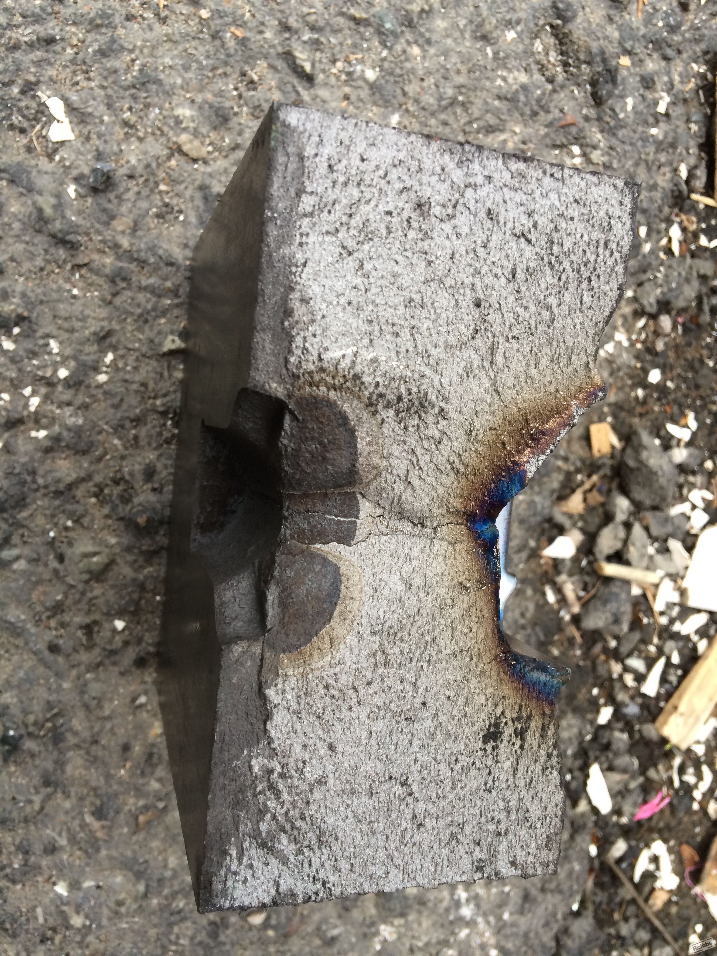

热锻模,正面锻5000次后出现热龟裂,磨损而失效。反面再开行腔使用,结果2000次左右,模具就断了,请教各位高手,如何找断口做材料分析? IMG_1699.JPG

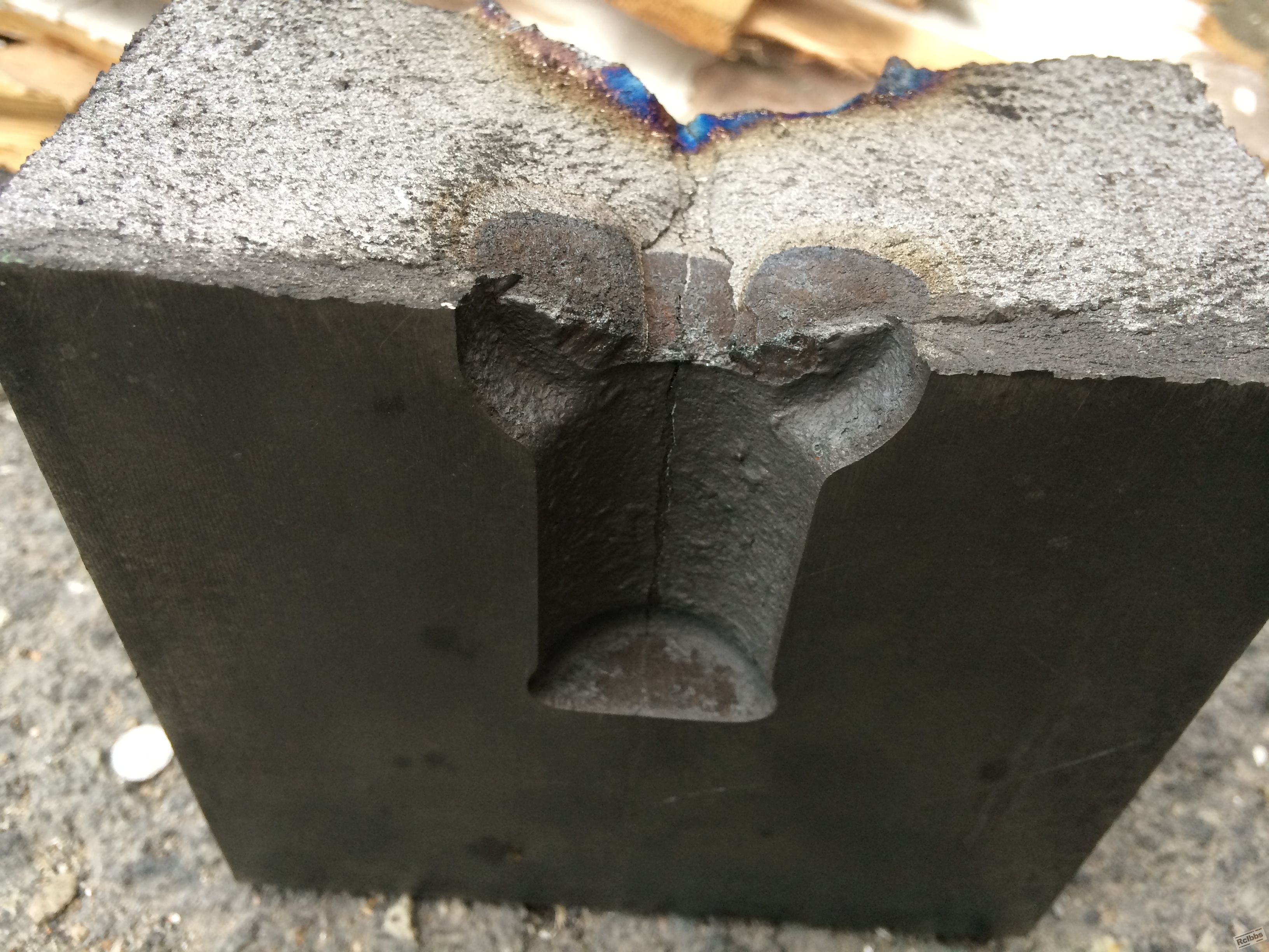

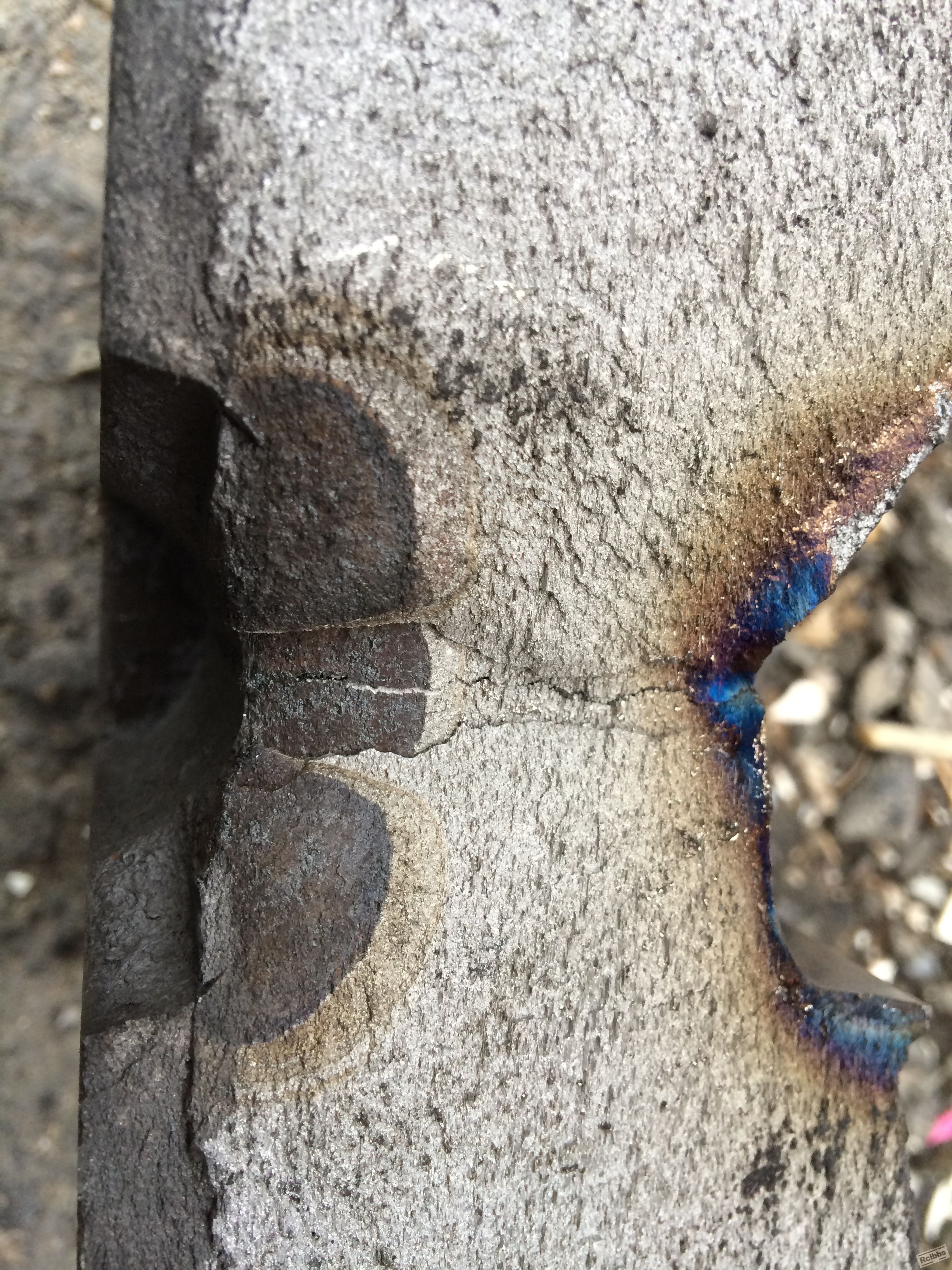

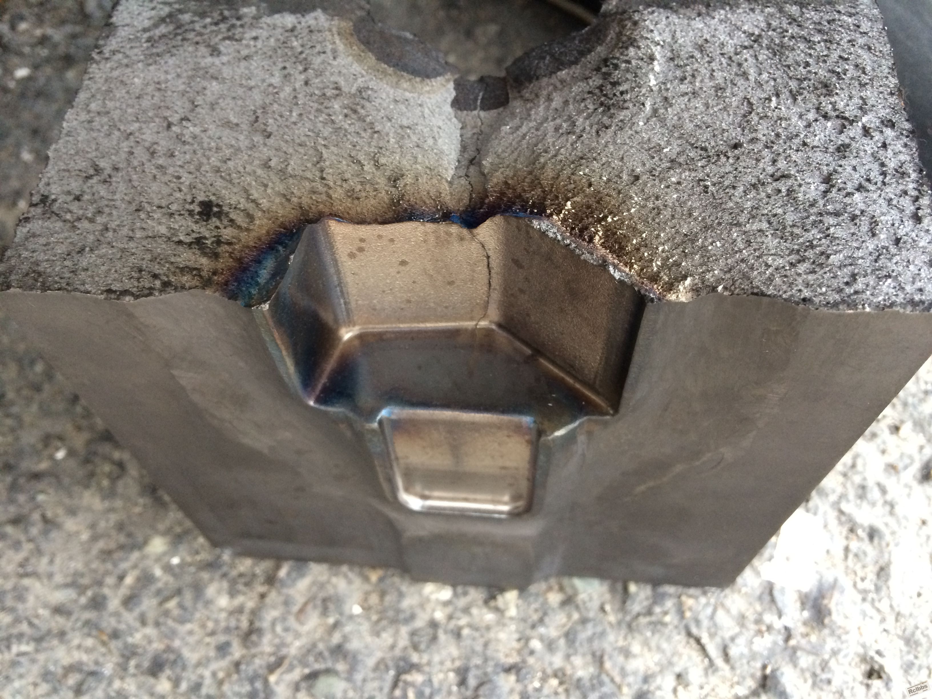

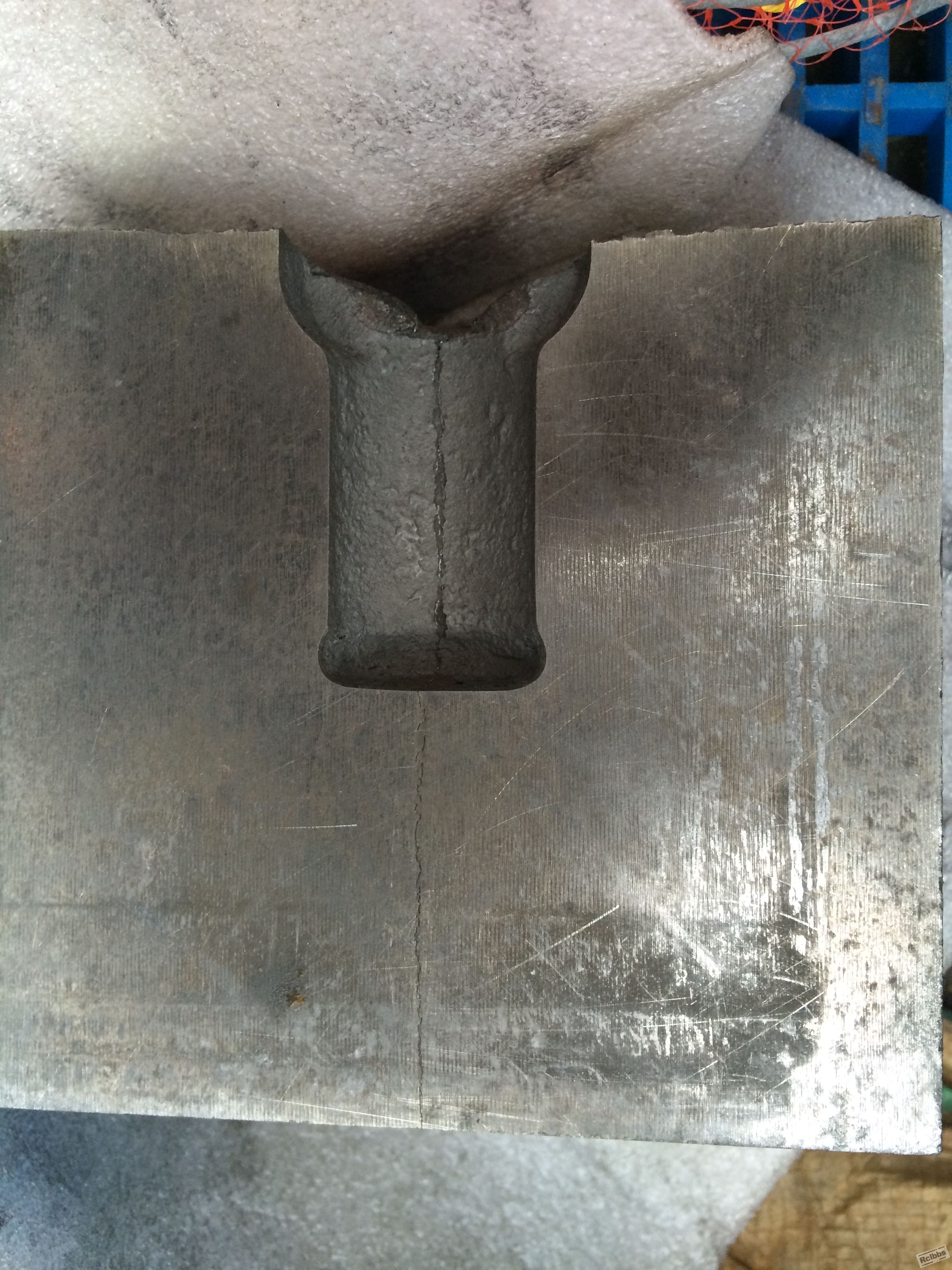

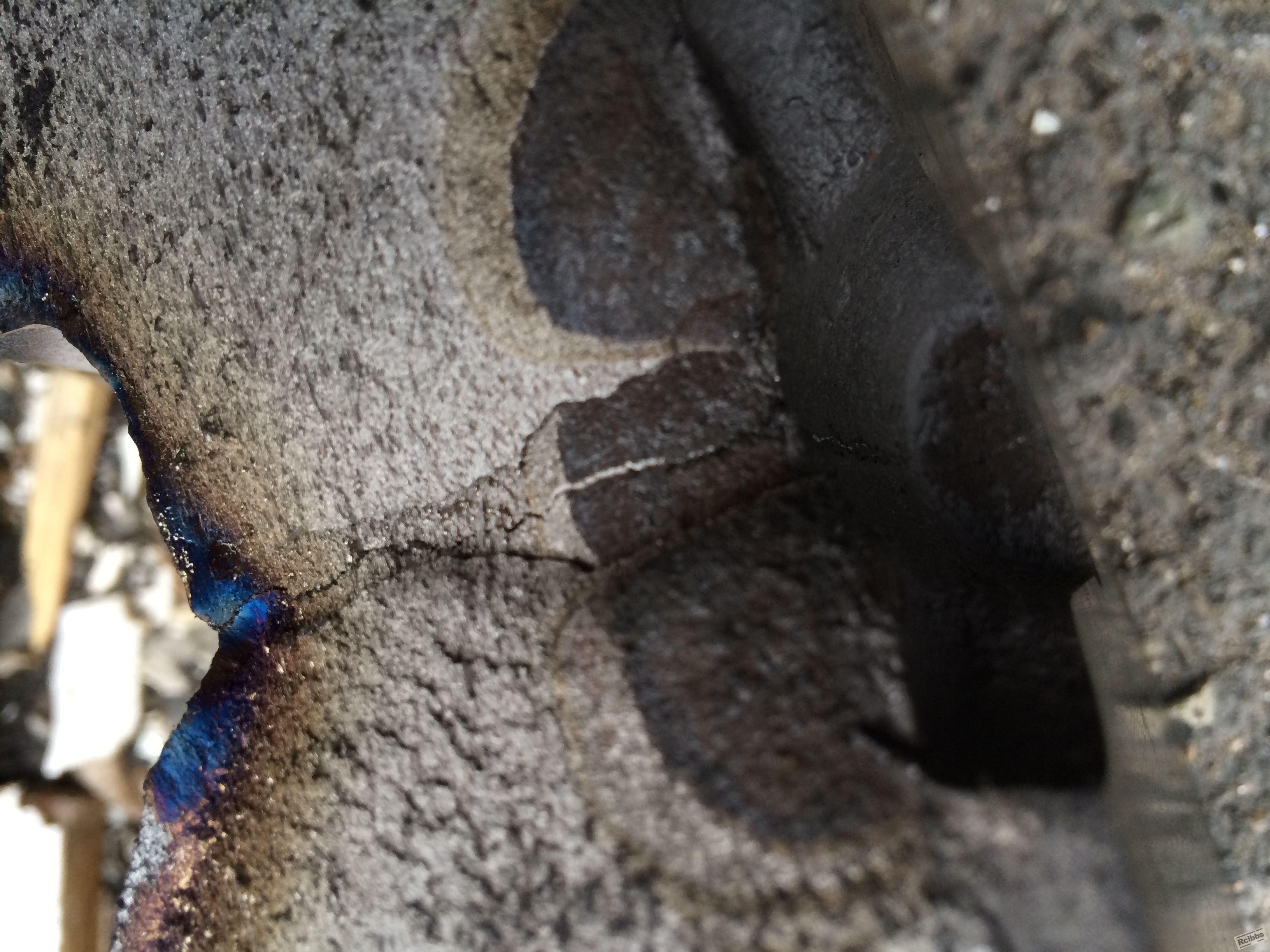

锻造应力没有去除,建议热处理去除应力后在加工
发表于 2015-12-16 20:17:42 | 显示全部楼层
从图上看原先模腔因为热龟裂导致出现裂纹,在反面加工以后在用,因有裂纹导致破裂
