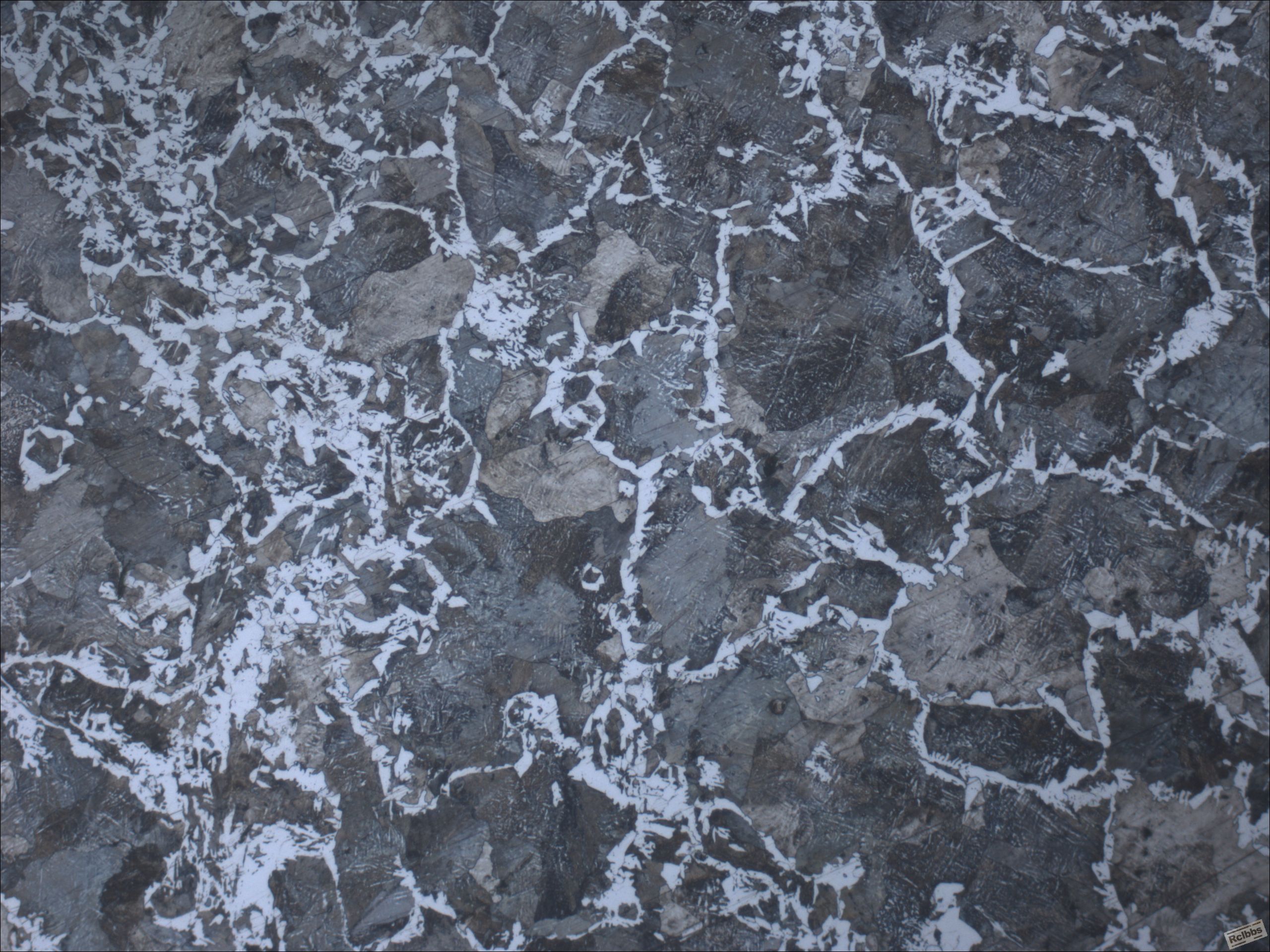

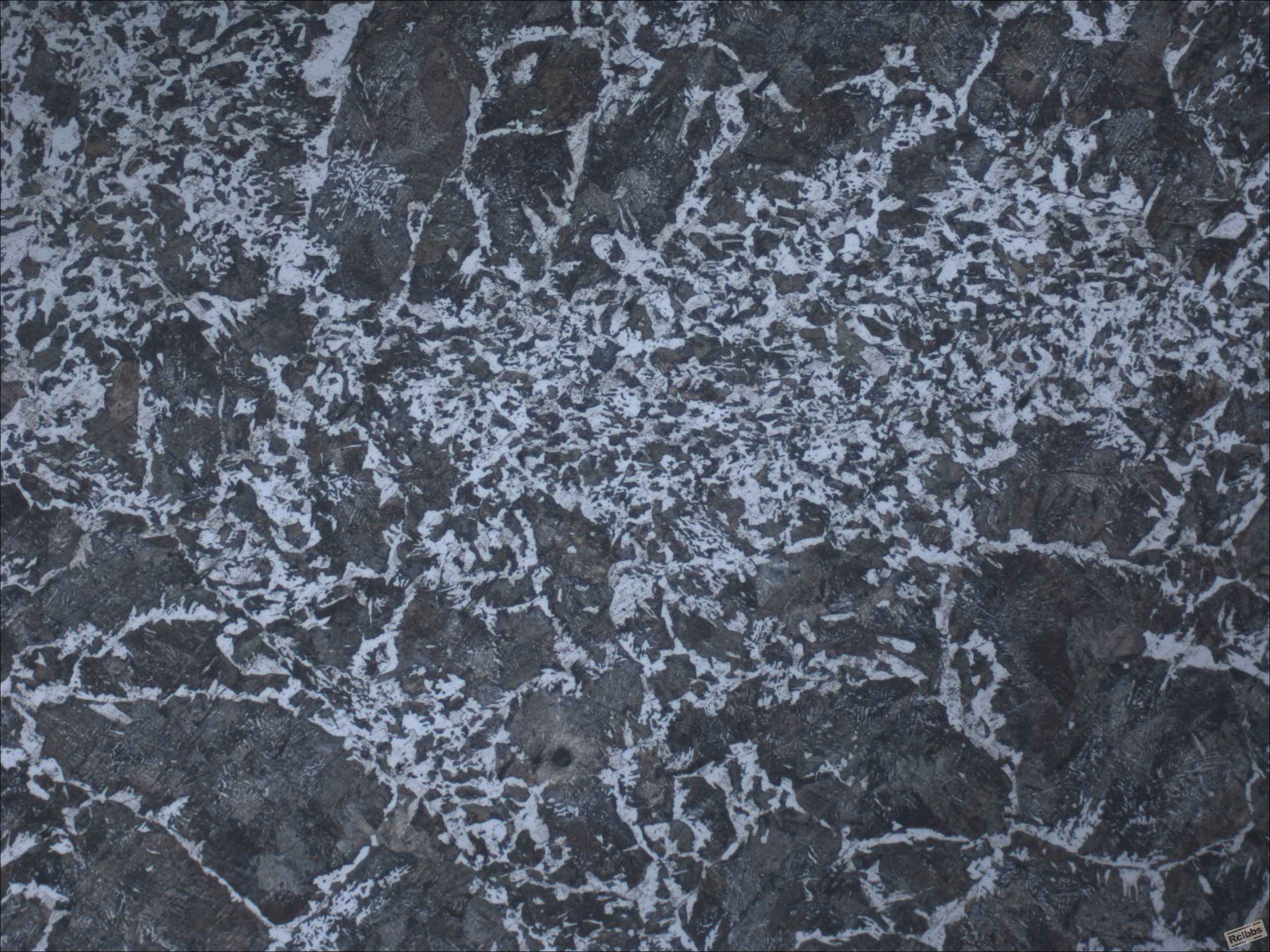

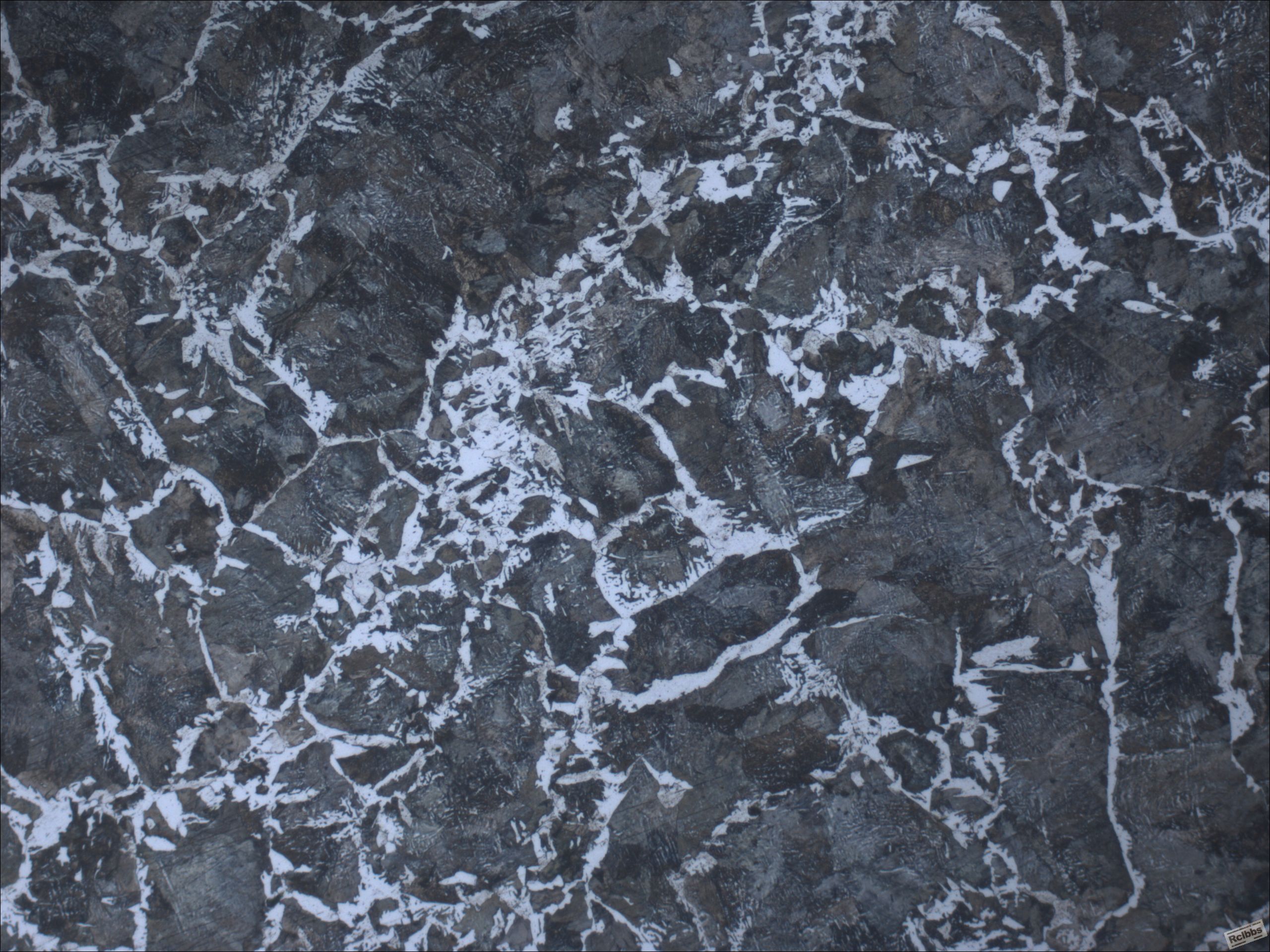

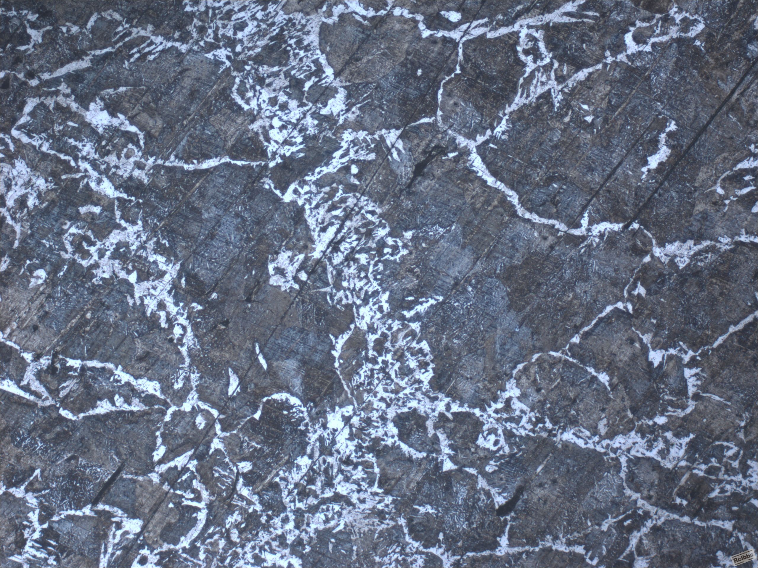

最近公司的几批铸钢件,( 材质ZG25MnNiCr,反射式加热箱式柴油炉,热处理方式890正火+550回火。)随炉试样检测基体组织不合格,且对照TB无法确定基体组织等级。 因热处理设备不稳定平时可能出现顶部温度达不到的情况,但此金相公司检测人员给出的结果是过热,本人认为也有可能为欠热,残余铸态。想在此请教各位前辈, 帮忙分析一下。不胜感激!
1-x100
1-x100
2-x100
2-x100
3-x100
3-x100
4-x100
4-x100

不好意思, 因时间紧,最后一张划痕没有弄掉。

发表于 2014-10-11 10:04:52 | 显示全部楼层
组织明显保持着铸态组织的特征,欠热。楼主水平很高啊!

发表于 2014-10-12 16:37:46 | 显示全部楼层
金相人员认为过热是认为铁素铁呈魏氏体形貌,你这个还是典型的铸造状态是欠热
 楼主| 发表于 2014-10-14 22:37:00 | 显示全部楼层
对, 他们就是这样认为的。是有魏氏组织形态,不过对于铸态的魏氏组织与过热魏氏组织怎么区别我倒不清楚。您能不吝赐教吗?

发表于 2014-10-20 14:28:02 | 显示全部楼层
应该是加热温度不足。哪来魏氏组织?

发表于 2014-10-21 17:49:56 | 显示全部楼层
温度低或者保温时间不够,有些地方可以看出未溶解的魏氏体针,但楼主不觉得同是100X的图片,偏析有点严重吗?这样的组织可能正火难以消除,个人想法
发表于 2014-10-23 10:49:16 | 显示全部楼层
感觉魏氏组织的针比这个笔直锋利

因原材料为铸造,所以可能有铸态的魏氏组织

温度低或者保温时间不够,有些地方可以看出未溶解的魏氏体针,但楼主不觉得同是100X的图片,偏析有点严重吗 ...
偏析没有吧? 我认为只是热处理时间不够导致的未完全奥实体化吧?

jealin000 发表于 2014-10-23 10:49
感觉魏氏组织的针比这个笔直锋利
我也这样认为,这个的针状太不明显。 含羞待放~
