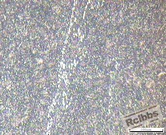

发表于 2014-10-11 09:29:48 | 显示全部楼层 |阅读模式
材质为431不锈钢,调质处理的,请教一下,图片中链状物质是δ-铁素体还是碳化物。
发表于 2014-10-11 09:59:37 | 显示全部楼层
我猜测是δ铁素体,

签到天数: 128 天
发表于 2014-10-11 17:13:49 | 显示全部楼层
从分布形态看是碳化物。铁素体应该呈藕节状。

签到天数: 8 天
发表于 2014-10-12 08:14:40 | 显示全部楼层
是δ铁素体。从形态和颜色的亮点可以区分的
签到天数: 344 天
发表于 2014-10-12 09:08:45 | 显示全部楼层
图片太小,看的不是很清晰。个人感觉是δ铁素体。
发表于 2014-10-12 15:18:42 | 显示全部楼层
应该检测硬度能区别
签到天数: 44 天
发表于 2014-10-12 16:38:33 | 显示全部楼层
  淬火未溶铁素体(加热温度偏低所致)。

发表于 2014-10-12 21:05:06 | 显示全部楼层
jd-jl 发表于 2014-10-12 16:38
淬火未溶铁素体(加热温度偏低所致)。
你真的是这么认为的吗?未溶铁素体沿着轧制方向排列成行?
发表于 2014-10-12 21:46:43 | 显示全部楼层
在磨面上划上一杠。。。。

 楼主| 发表于 2014-10-13 08:32:09 | 显示全部楼层
淬火未溶铁素体(加热温度偏低所致)。
未溶铁素体铁素体应该是块状的吧
发表于 2014-10-13 18:15:16 | 显示全部楼层
kimixuhai 发表于 2014-10-11 12:51
有什么依据吗?另产生的原因是什么,谢谢!!
不太可能有这么多碳化物,
至于是否为δ-铁素体,感觉也不太像典型的δ-铁素体,
典型形态是和楼上描述的“藕节状”类似,
产生δ-铁素体原因是加热温度过高,其实δ-铁素体也称作高温铁素体,你懂的
签到天数: 128 天
发表于 2014-10-13 23:57:39 | 显示全部楼层
那条碳化物带是碳偏析形成的。
签到天数: 166 天
 楼主| 发表于 2014-10-14 09:09:58 | 显示全部楼层
我爱大自然 发表于 2014-10-13 18:15
不太可能有这么多碳化物,
典型形态是和楼上描述 ...
好的,谢谢!我们产品用在玻璃模具上,要经受玻璃液的高温,这个高温铁素体会对模具产生很大的影响吗?

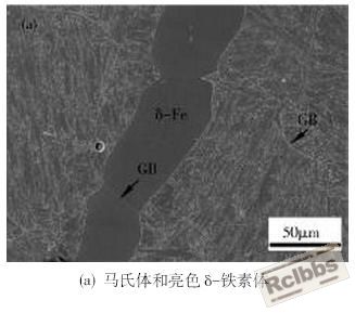

发表于 2014-10-14 16:37:50 | 显示全部楼层
不是δ,是碳化物。δ相如下图所示。是扫描电镜照片,黑白对比与金相显微镜刚好相反。
签到天数: 128 天
发表于 2014-10-14 16:40:00 | 显示全部楼层
不是δ,是碳化物。碳化物容易剥落,会对玻璃产生影响。
