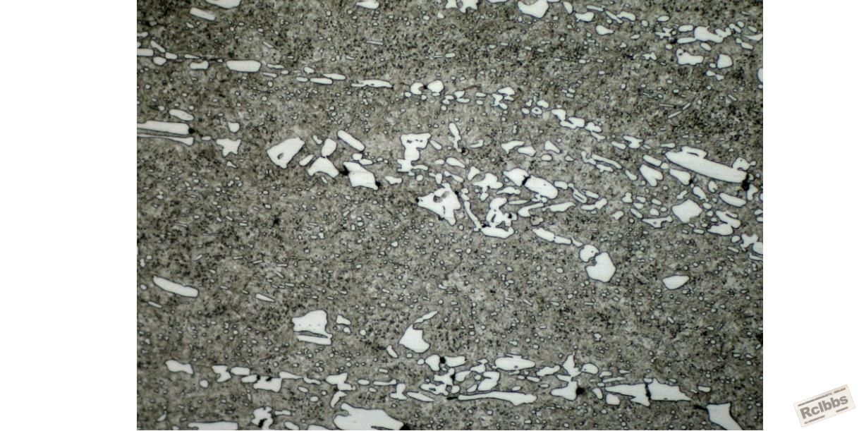

发表于 2014-10-12 09:26:56 | 显示全部楼层 |阅读模式
退火温度860℃,淬火温度980℃,晶界处的网状组织是铁素体还是碳化物?

热处理前是偏析形成的莱氏体共晶,热处理后的白亮相是碳化物。

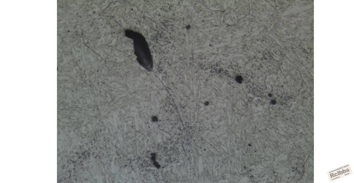

我将第一遍淬火温度提高至1050℃,保温150分,然后620℃回火,还有网状组织。
 楼主| 发表于 2014-10-13 22:09:46 | 显示全部楼层
苦味酸盐酸酒精溶液腐蚀的

淬火后晶界上的残余奥氏体在高温回火时分解为铁素体+碳化物,从而形成由碳化物颗粒组成的沿原奥氏体晶界的网状结构。

铬是扩大α相元素,所以应该是铁素体。

若是铁素体那就是δ相,δ相不是沿晶的。这个白亮相的一部分如下:
可以看到是共晶产物,共晶部分的基体是碳化物。

首先,残奥在晶界?
其次,既说分解为两种,那为何是碳化物不是铁素体?
求解

如果是铁素体,为何是δ相?
620回火,δ还能存在?
求解

从形态上看,较宽白亮组织应该是未溶的铁素体,原始组织只是铸造组织退火而已。但是细网状物我又不能全部肯定为碳化物,求解。
 楼主| 发表于 2014-10-14 22:08:27 | 显示全部楼层
下图中的下方和右方的各一个小粗网状状组织也是碳化物吗?不确定。

马氏体相变是在晶内进行的,因此晶界上必然有残奥,高温回火分解为铁素体+碳化物。晶界上为何不是铁素体?问得好,我看到的资料上没有解释,我觉得铁素体不会单独重新形核,分解的铁素体与晶内的铁素体基体生长在一起,所以不会形成铁素体网。

δ相是在高温下形成的,回火温度下的稳定相是铁素体+碳化物,所以δ相也是稳定的铁素体,它还能分解成什么呢?

白亮相中的那些黑点说明那是共晶产物,正因为是铸造的才保留了原始共晶形貌,是局部偏析造成的。细网状是碳化物网是图谱上的解释,你自己查一下图谱:常用结构钢金相图谱
查一下苦味酸腐蚀剂的用法,可以把碳化物腐蚀成黑色,铁素体不变色。等你的好消息。

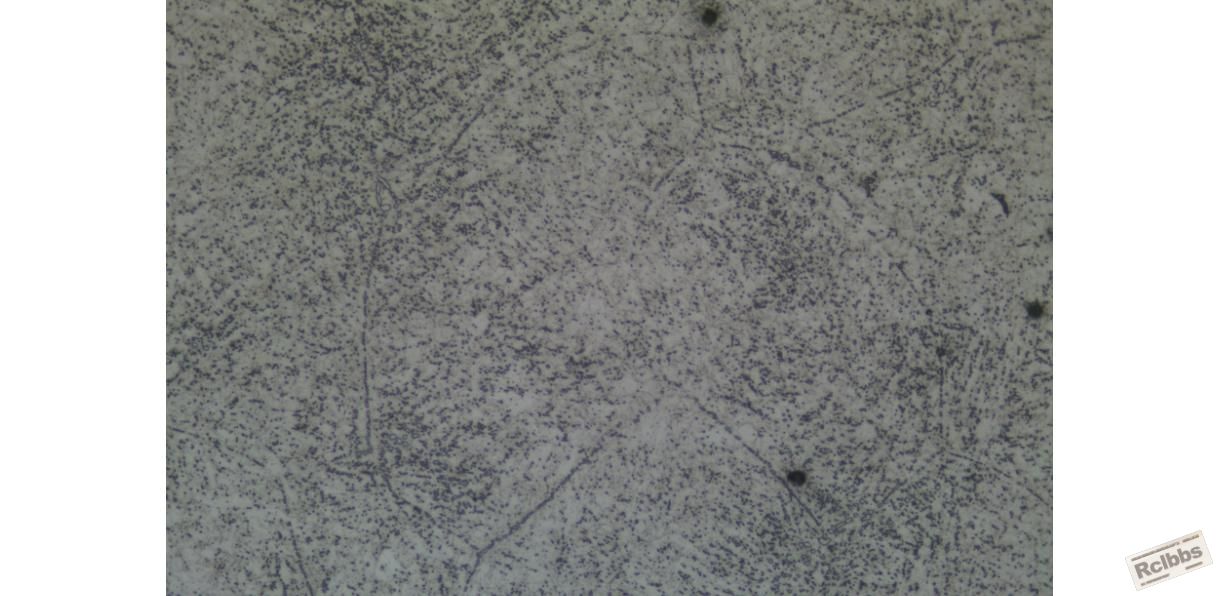

苦味酸盐酸酒精溶液不能把碳化物腐蚀成黑色,这是原来在外单位检测金相的照片,主要为测绘国外的零件。
 楼主| 发表于 2014-10-15 23:38:25 | 显示全部楼层
网状碳化物的形态有细条状吗

很像δ铁素体………………
