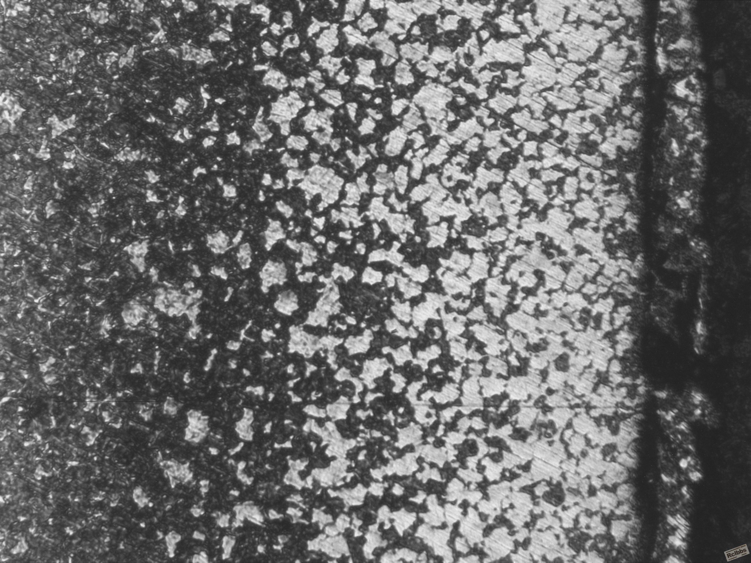

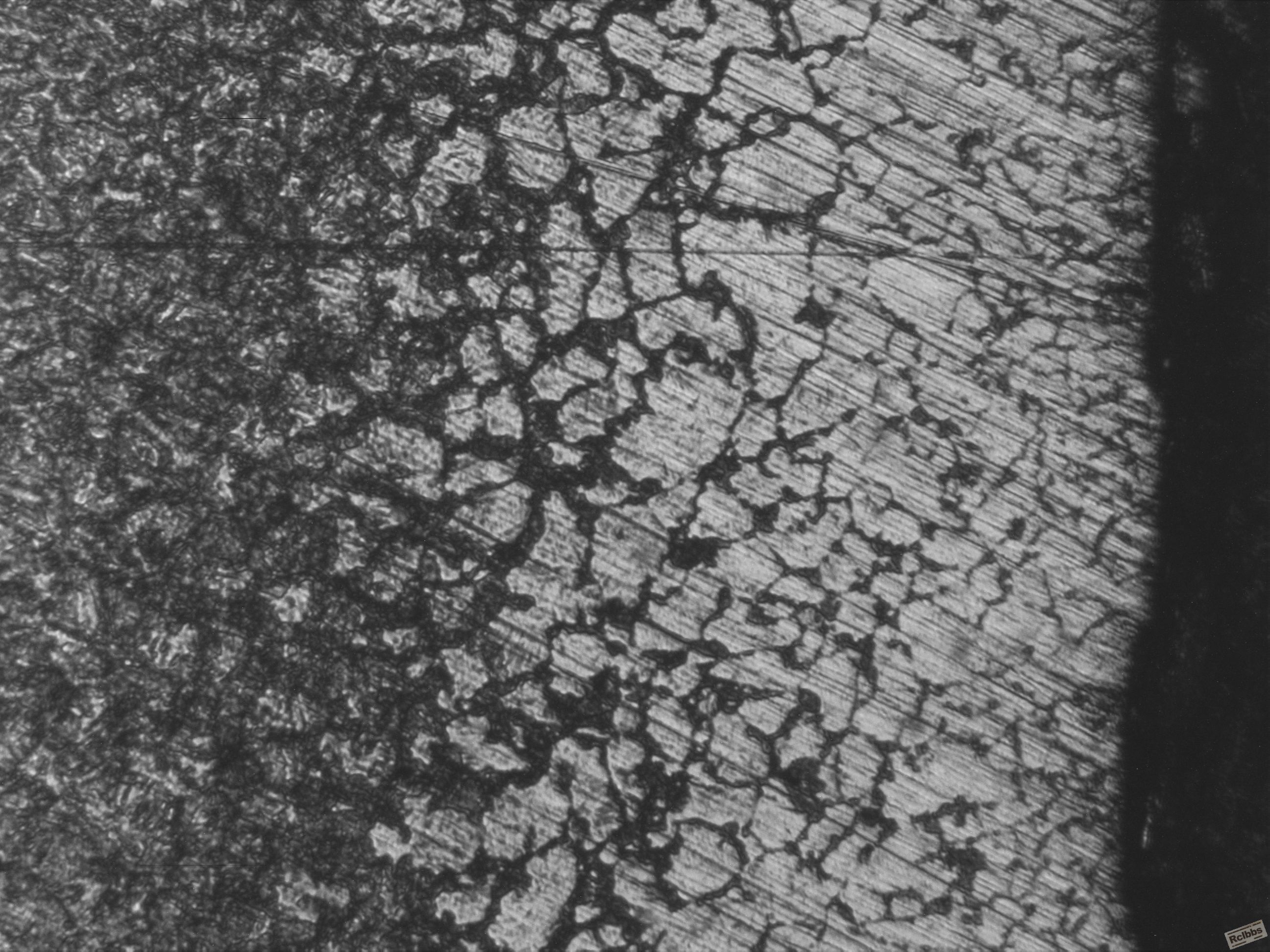

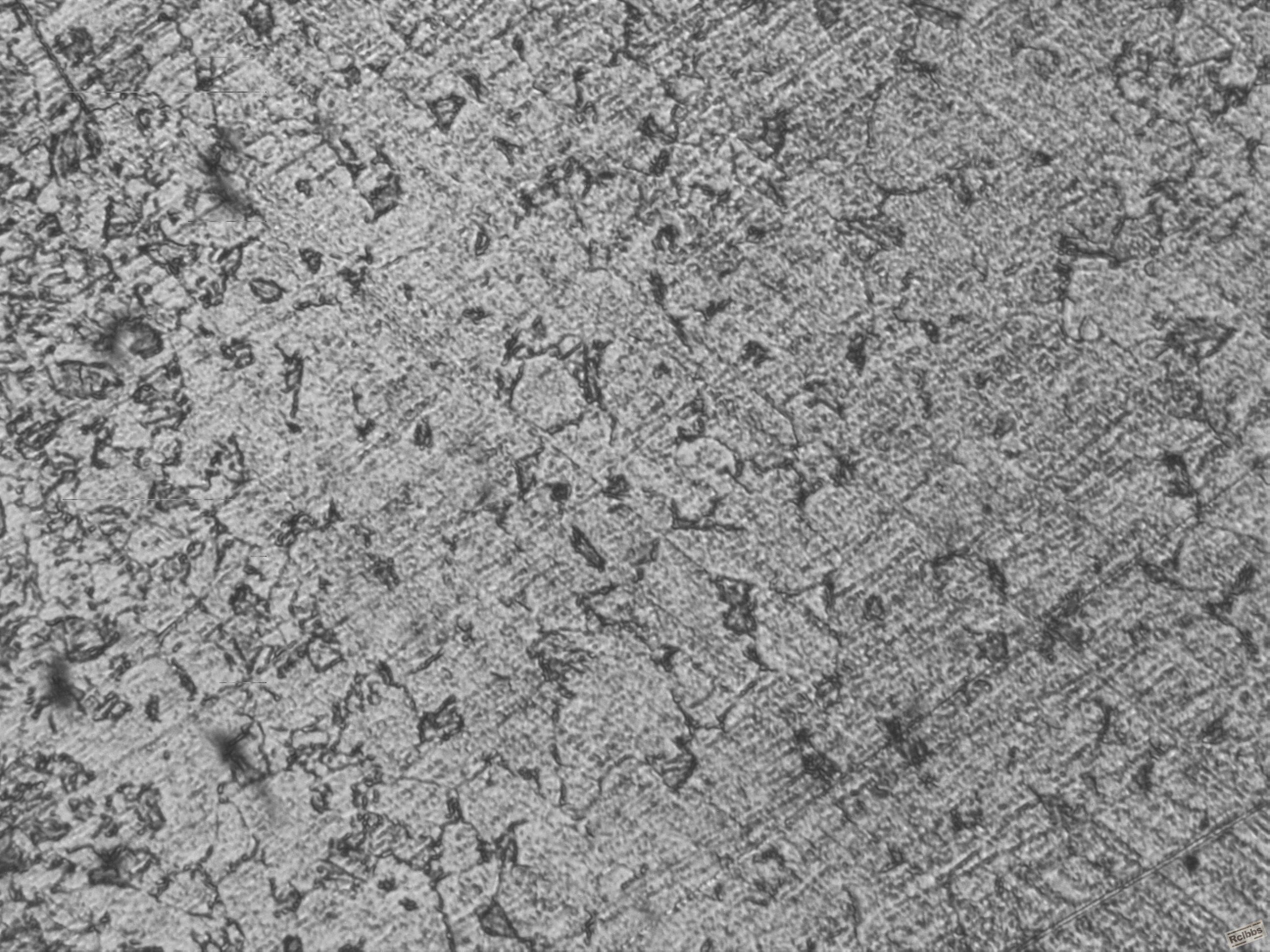

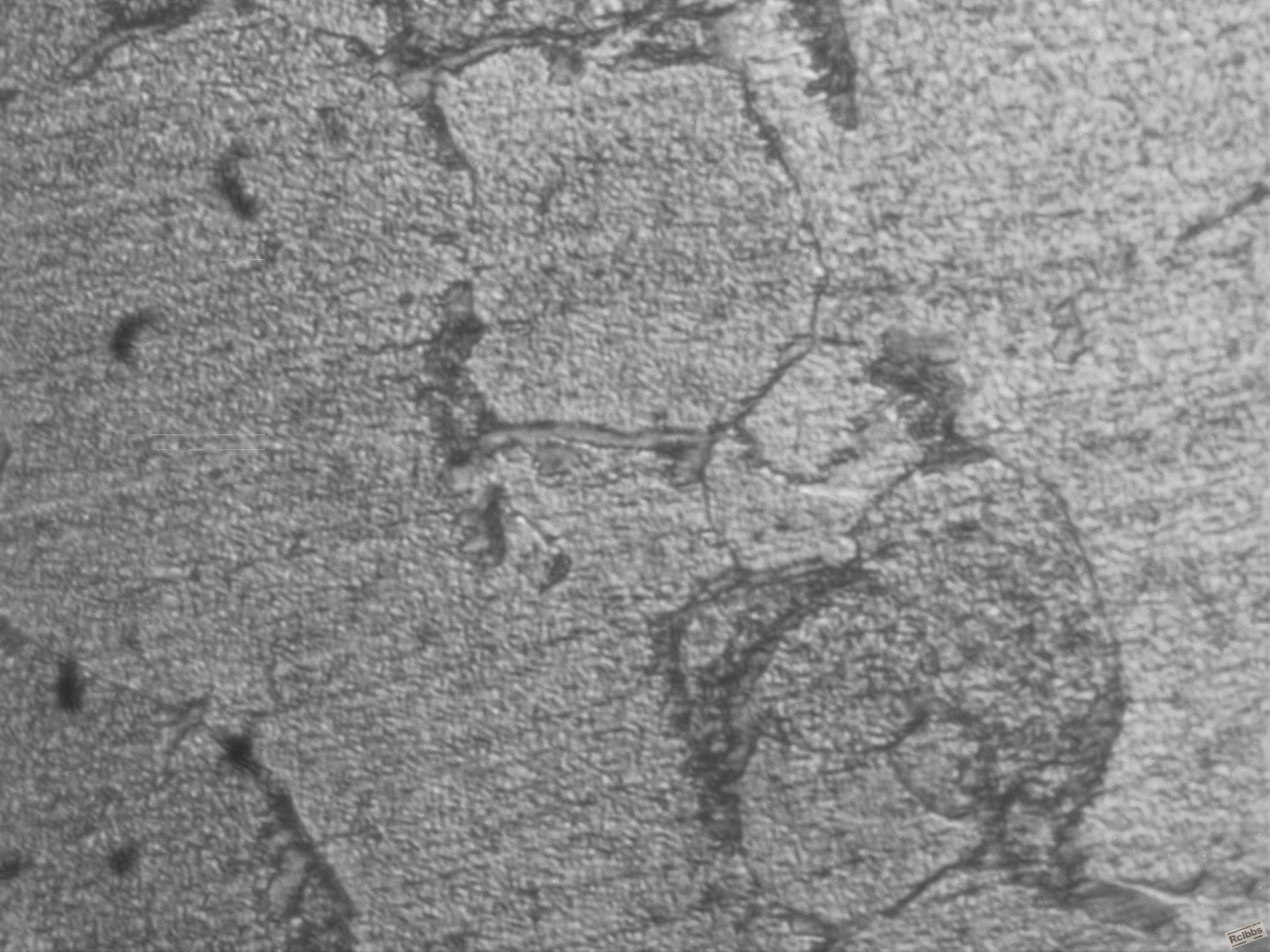

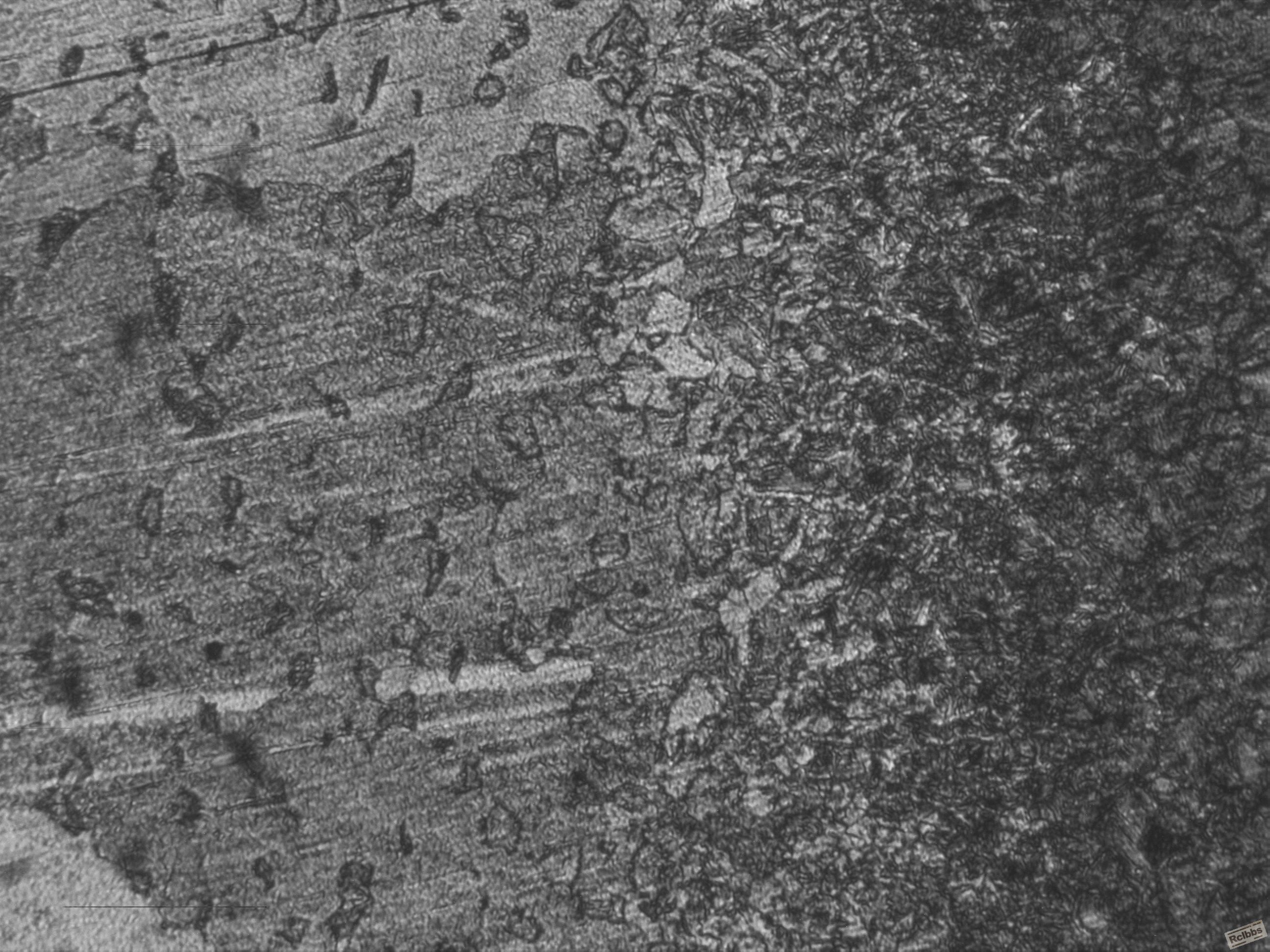

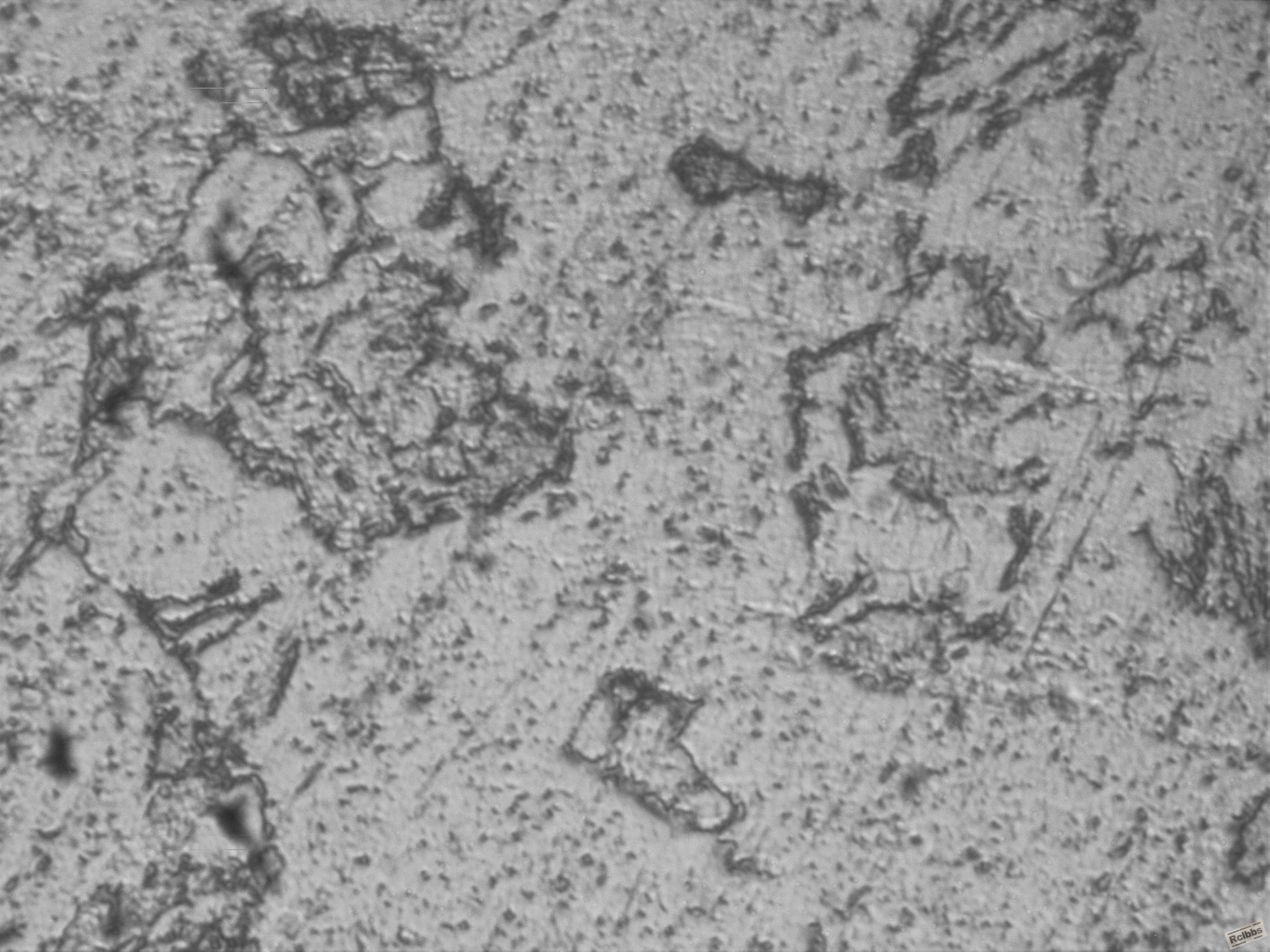

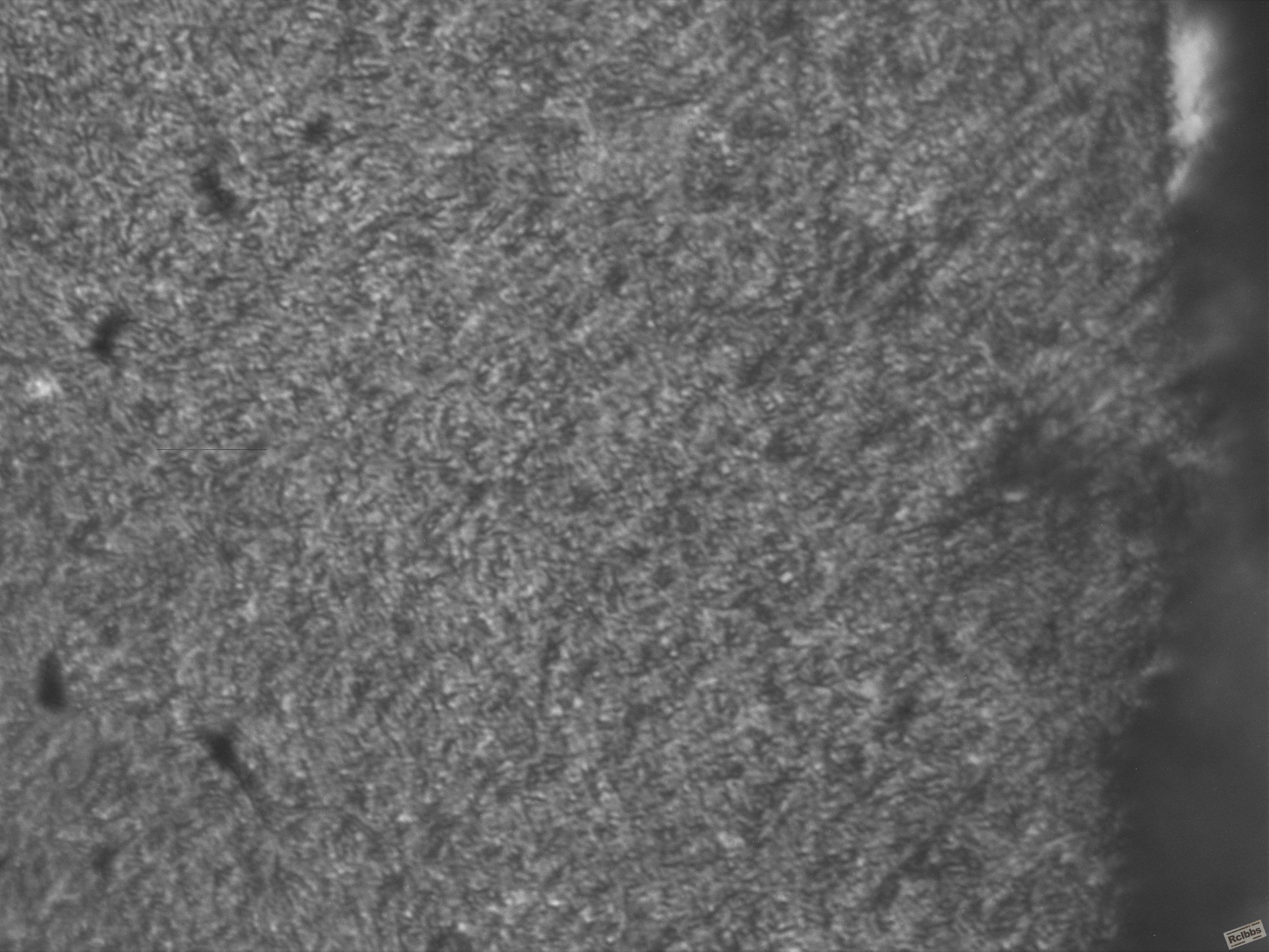

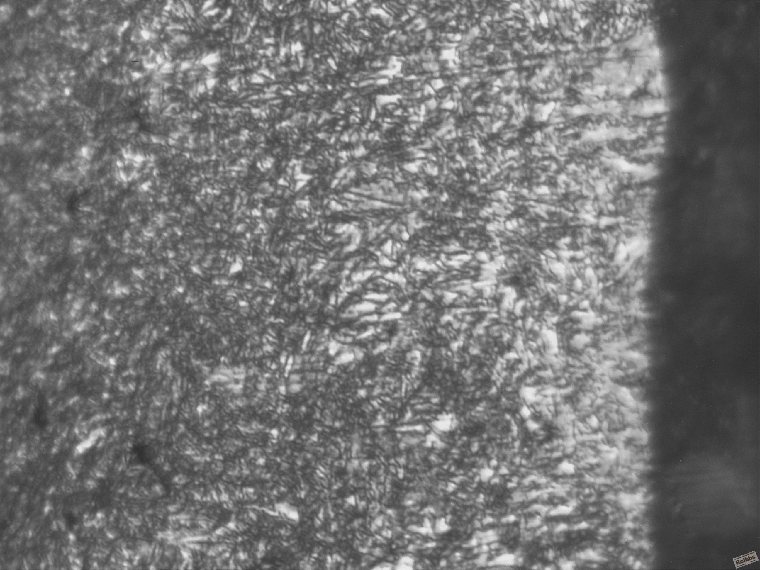

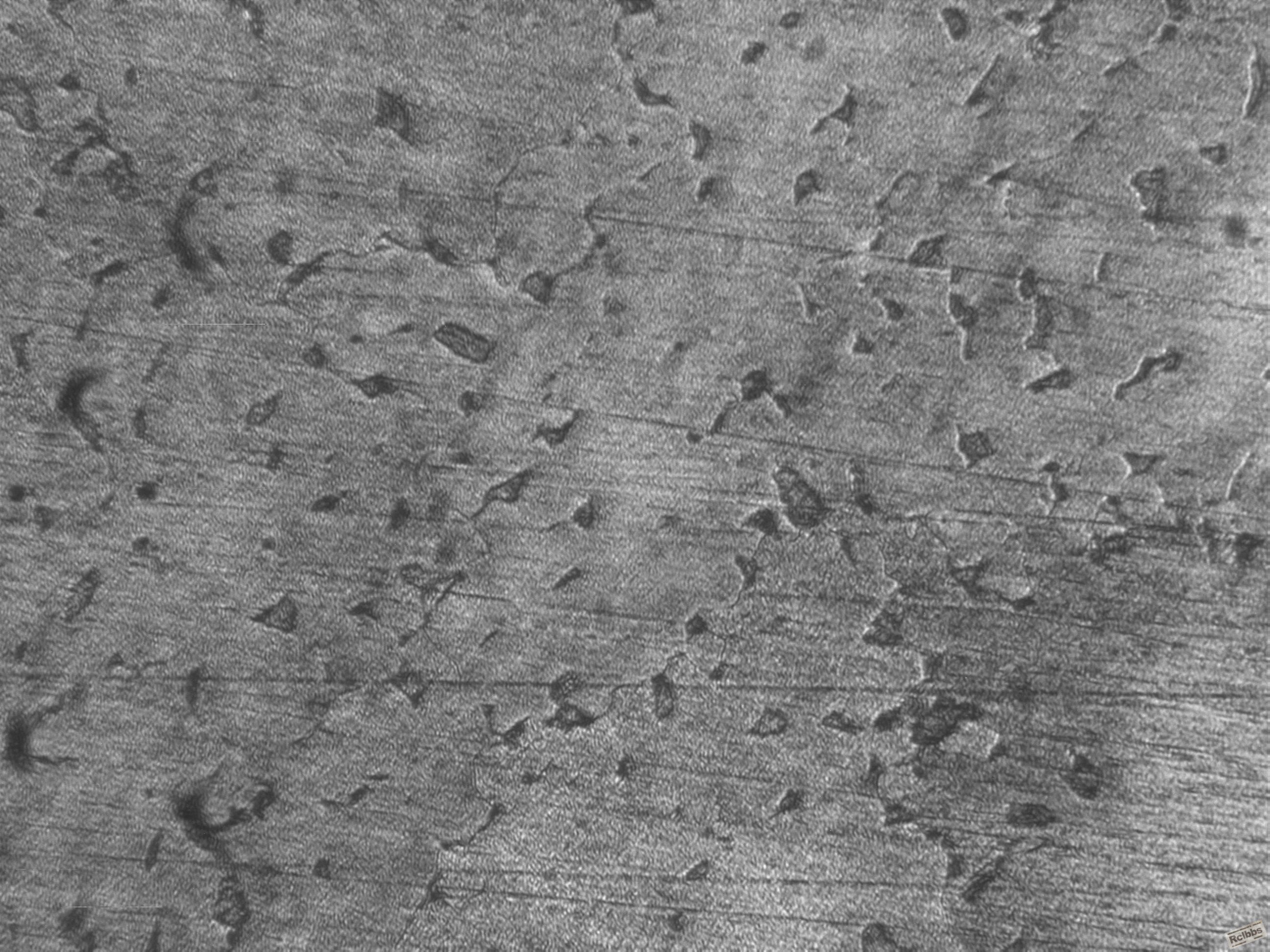

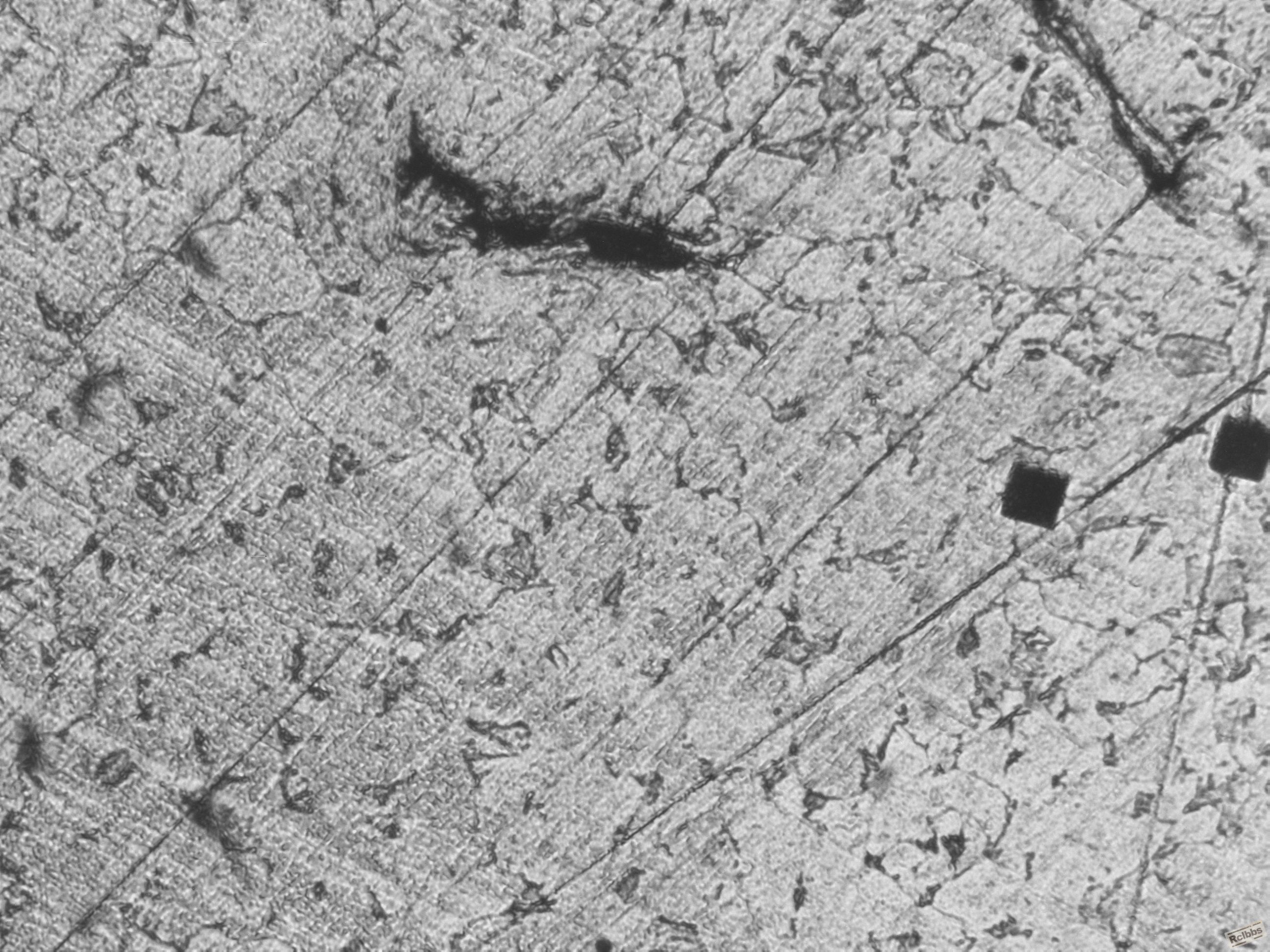

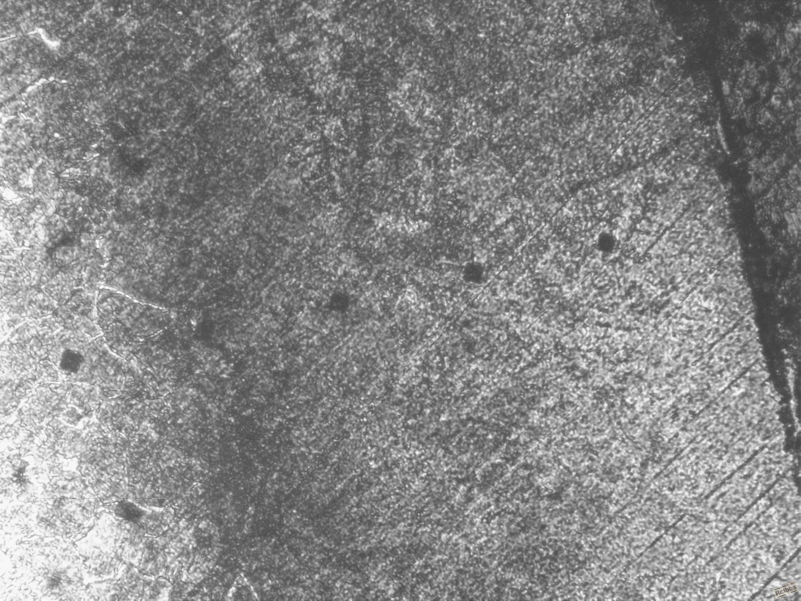

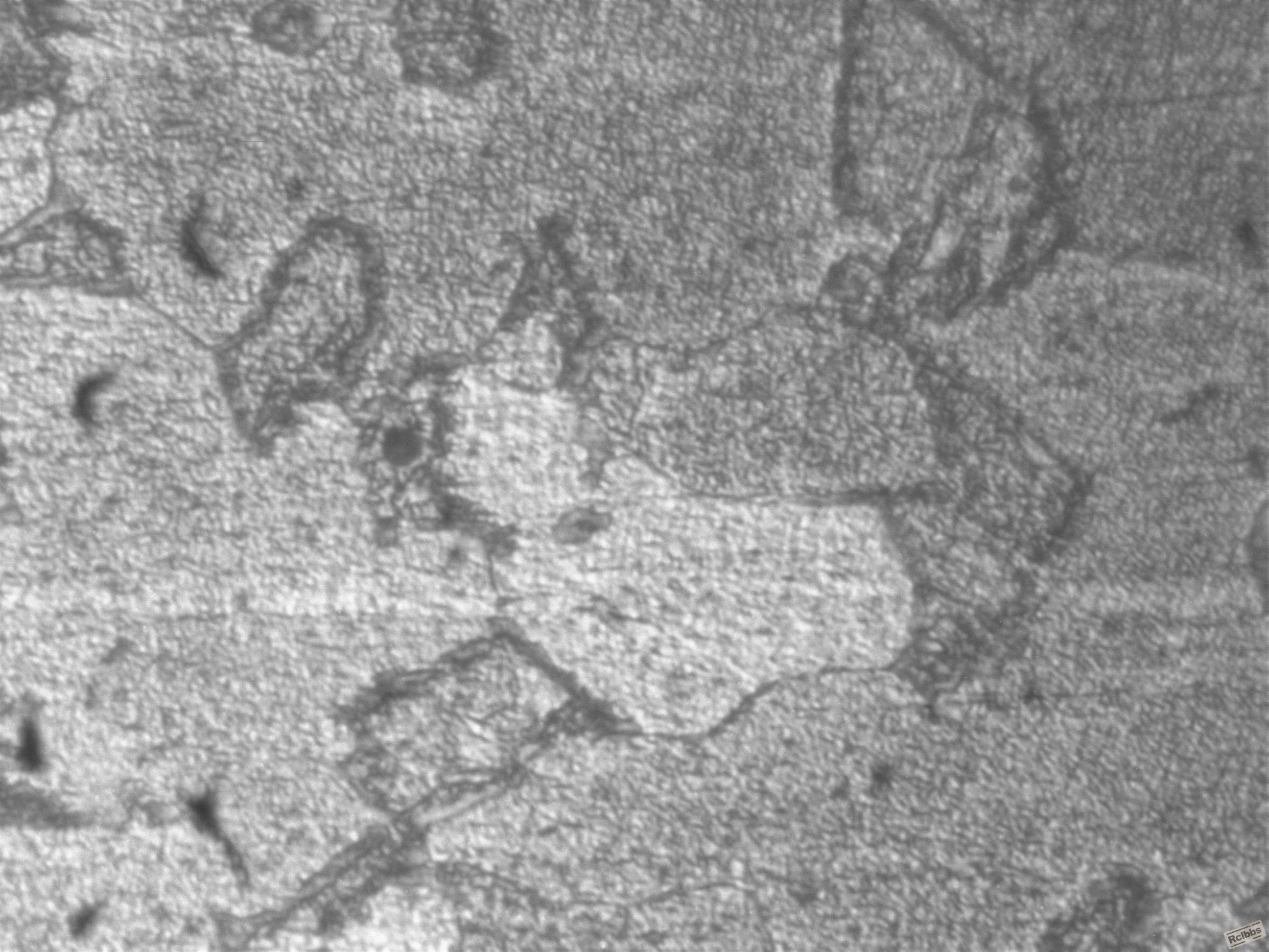

首先上图:
500X,心部,已回火
500X(心部)已回火-1
500X(心部)已回火-1
500X(心部)已回火
500X(心部)已回火
500X,心部,未回火
500X(心部)未回火-1
500X(心部)未回火-1
500X(心部)未回火
500X(心部)未回火
500X,过渡层,已回火
500X(过渡层)已回火
500X(过渡层)已回火
500X,渗碳层,已回火
500X(表层)已回火
500X(表层)已回火
500X,渗碳层,未回火
500X(表层)未回火
500X(表层)未回火
100X,心部,已回火
100X(心部)已回火-1
100X(心部)已回火-1
100X(心部)已回火
100X(心部)已回火
100X,心部,未回火
100X(心部)未回火
100X(心部)未回火
100X,过渡层,已回火
100X(过渡层)已回火-1
100X(过渡层)已回火-1
100X(过渡层)已回火
100X(过渡层)已回火
100X,过渡层,未回火
100X(过渡层)未回火
100X(过渡层)未回火
100X,渗碳层,已回火
100X(表层)已回火-1
100X(表层)已回火-1
100X(表层)已回火
100X(表层)已回火
100X,渗碳层,未回火
100X(表层)未回火
100X(表层)未回火
工艺:工件厚2-3mm,
      A3材质,
      多用炉,快速油冷却,
      900度碳氮共渗,保温3小时,保温时间到后直接淬火。
这些是什么组织?试样重做了几次都是这样,望大家不吝指点,多谢了。

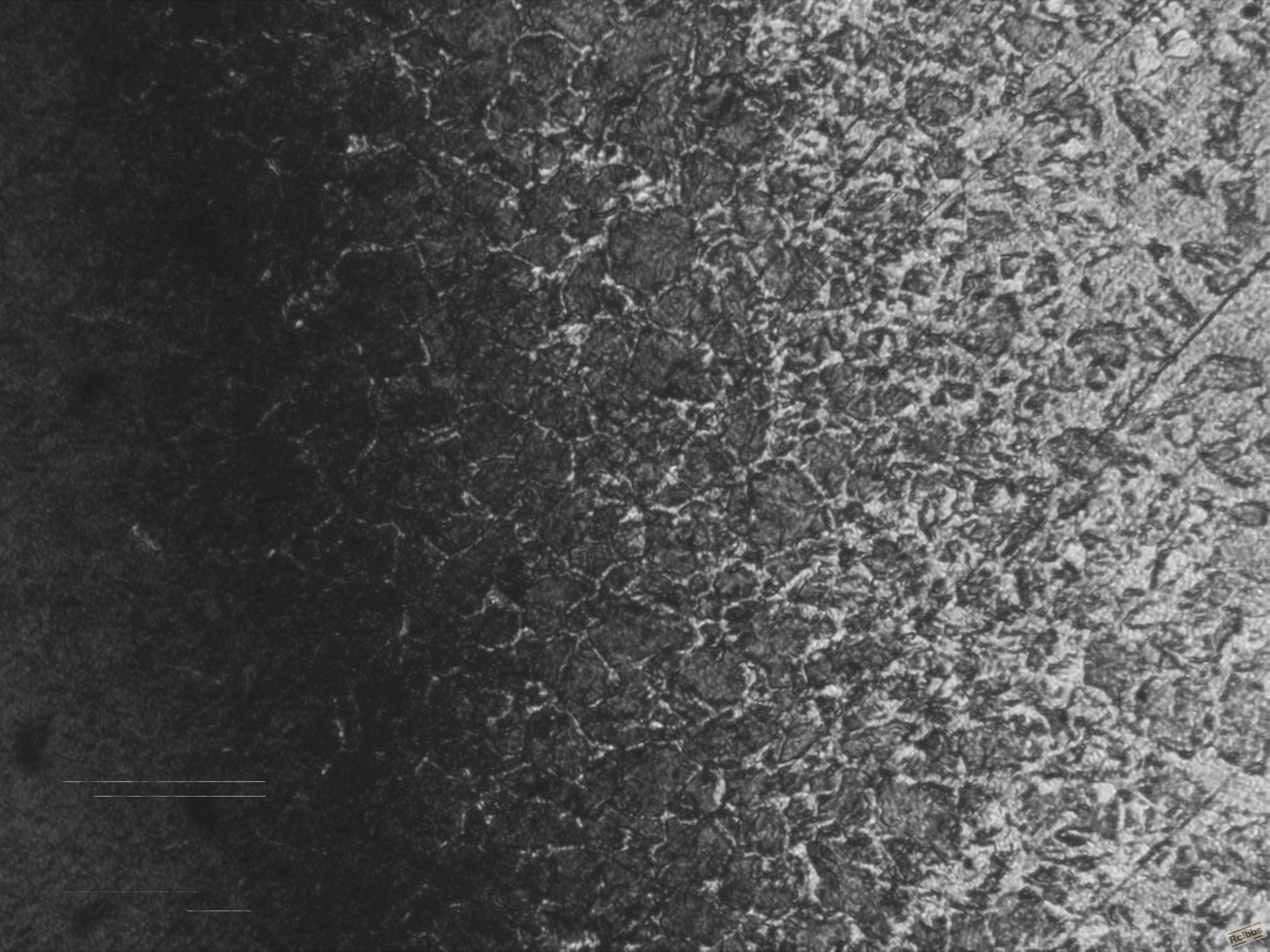

 楼主| 发表于 2014-10-13 08:50:23 | 显示全部楼层
怎么会有网状组织,是析出铁素体么?
签到天数: 43 天
 楼主| 发表于 2014-10-13 12:08:07 | 显示全部楼层
心部与过渡层的有什么不一样,过渡层是网状共析铁素体么?

发表于 2014-10-13 23:52:52 | 显示全部楼层
我认为组织正常。所有照片组织正常。有疑问可以提出具体问题。
表面残奥有点多,不知技术要求是否有具体级别要求,其余组织正常。

 楼主| 发表于 2014-10-14 20:49:56 | 显示全部楼层
您好,感谢你的解答。
请问100X的图片下表示怎样的组织状态?过渡层的网状组织表示怎样的组织,这两种组织的形成因素分别有哪些?
谢谢!

碳化物呢?表面残奥是否表示我的淬火加热温度偏高?它与碳势、冷却速度有着怎样的关系?

由于制样及图片原因碳化物不是能清晰分辨。表面残奥与淬火温度高有关,还主要与碳势有关。

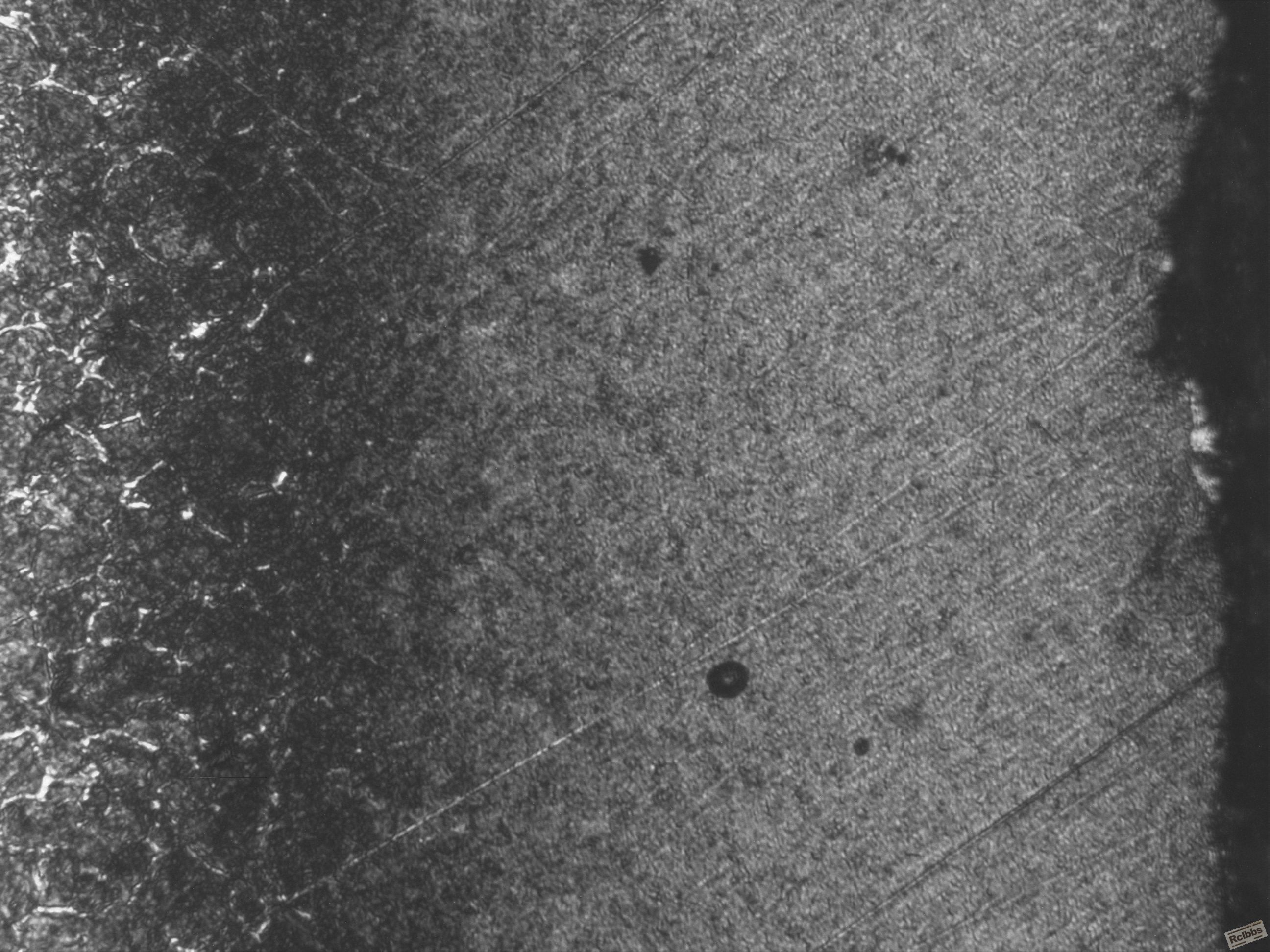

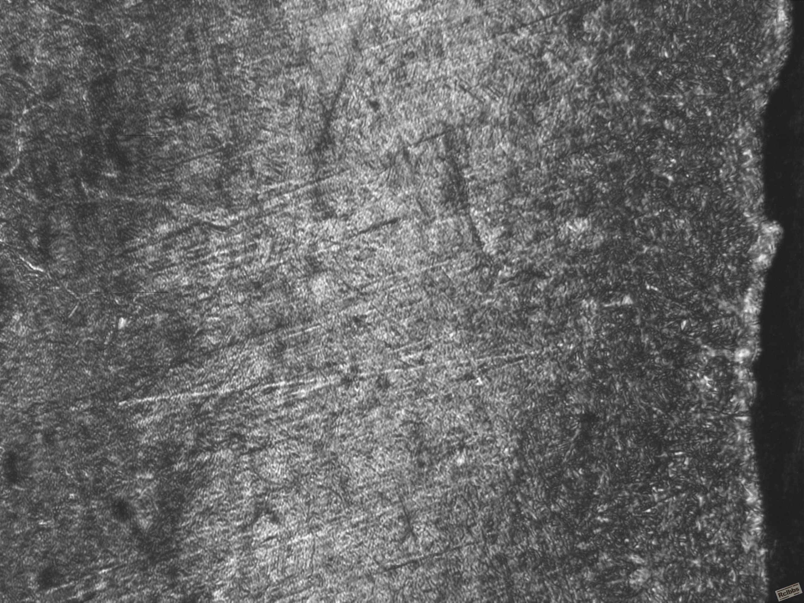

我这个产品需要做冲击旋转测试的,原来用井式炉做的时候经常会发生冲击测试不合格的情况:
1、硬度偏低,冲击旋转卡死。
2、冲击破裂。
依金相看,
1、心部是一种怎样的组织,影其形成的因素有哪些?
2、过渡层网状组织是一种怎样的组织,影其形成的因素有哪些?

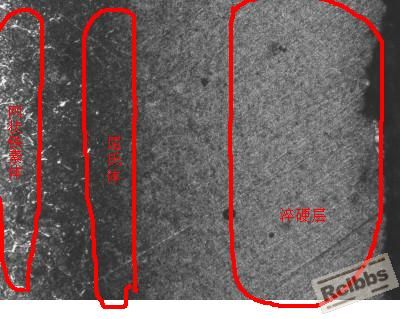

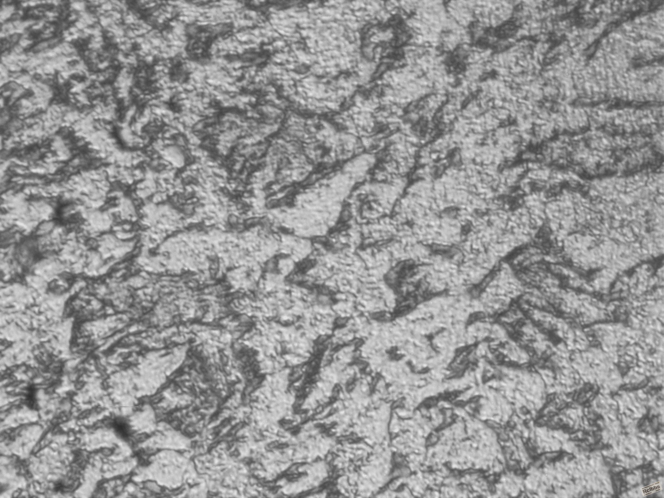

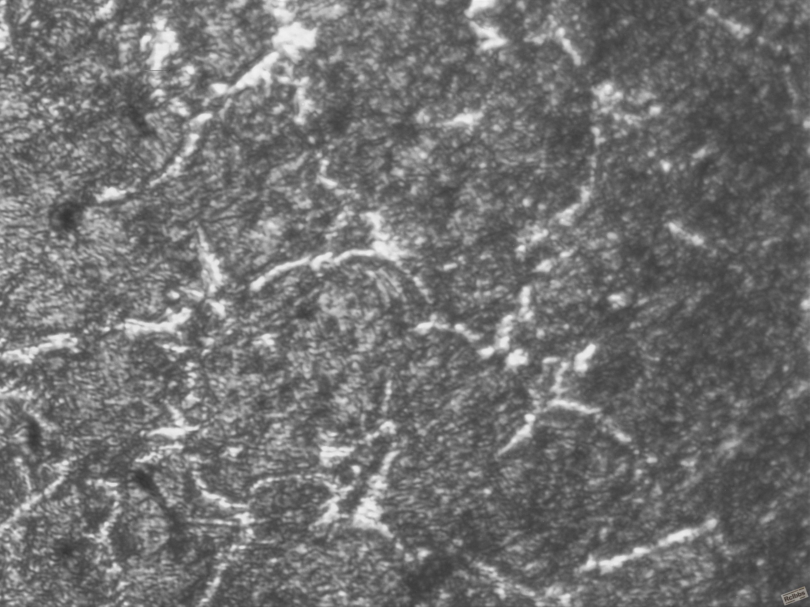

今天又做了一炉,同样的工艺,结果却大不一样,梯度检测硬化层不足0.3mm,金相图片贴上(未回火100X):
还望高工继续指教,谢谢!
签到天数: 2731 天
发表于 2014-10-17 07:23:48 | 显示全部楼层
ylin-82 发表于 2014-10-15 23:37
谢谢!
1、硬 ...
针对这个试样硬化层不合格主要是由于冷速不够造成的,过渡层及表面黑色的网状物应该是屈氏体等非马氏体组织。
签到天数: 128 天
发表于 2014-10-17 12:27:03 | 显示全部楼层
cyj 发表于 2014-10-17 07:23
针对这个试样硬化层不合格主要是由于冷速不够造成的,过渡层及表面黑色的网状物应该是屈氏体等非马氏体组 ...
同意这个分析,冷却速度不够造成的。

签到天数: 43 天
 楼主| 发表于 2014-10-17 21:48:25 | 显示全部楼层
以前用井式炉(淬硝盐)做的时候未曾见到这么明显的网状铁素体,现在改用多用炉生产(淬油)变化这么大,不知这其中有什么因素影响?
多谢!

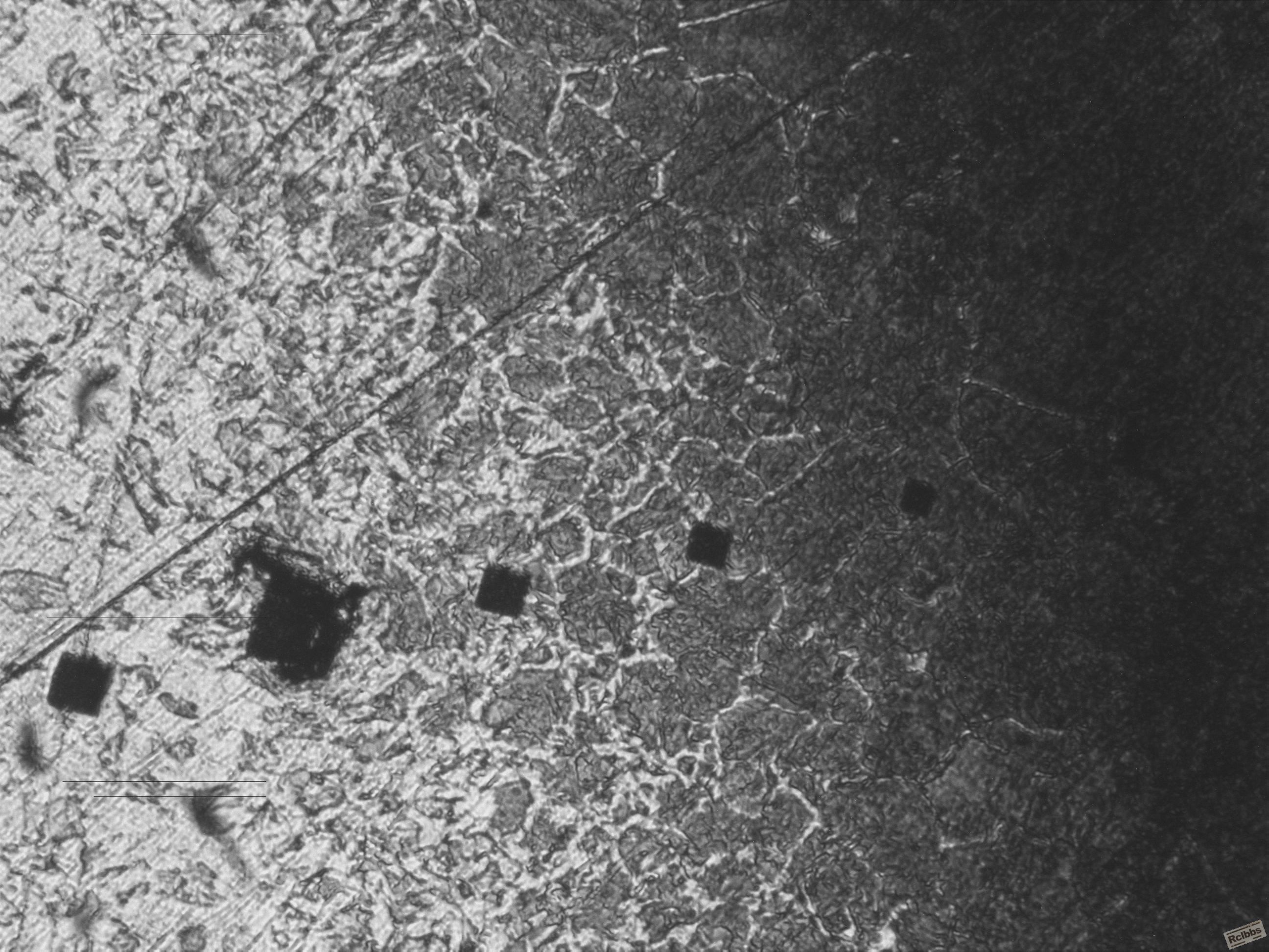

 楼主| 发表于 2014-10-17 21:53:55 | 显示全部楼层
继续向cyj高工请教:
照片中白色块状物是什么组织,其形成原因是什么?
谢谢!
900度保温直接淬好富顿G油,1.0碳势。
签到天数: 128 天
发表于 2014-10-17 22:25:54 | 显示全部楼层
ylin-82 发表于 2014-10-17 21:53
继续向cyj高工请教:
谢谢!
白色块状是马氏体,网状是屈氏体。冷速不够造成的。
签到天数: 2731 天
发表于 2014-10-18 07:06:02 | 显示全部楼层
认同!而且看这白色的马氏体,应该是淬火后没有回火的组织。
签到天数: 43 天
 楼主| 发表于 2014-10-18 22:04:15 | 显示全部楼层
继续请教高工:心部块状物铁素体是未溶还是共析的,块状马氏体的形成原因及其力学性能?
谢谢!
