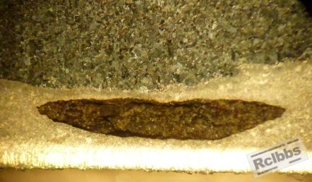

   一个工件4t左右,材料为1Cr13电渣锭,加工工序为锻造+机加工+热处理+机加工。出厂探伤发现缺陷,缺陷在中心位置。然后解剖缺陷,缺陷形状见附件,类似于月牙,长度在8mm。请问这是什么性质缺陷?缩孔、夹渣、疏松、裂纹、还是白点?
放大30倍
放大30倍

夹渣-------------------------------------
发表于 2014-10-16 11:22:28 | 显示全部楼层
我看像是空洞性缺陷啊?楼主给个答案。

不会是缩孔吧,这么大的洞,8mm什么概念?不会是夹渣,应该是孔洞类缺陷,至于这个产生的原因应该从电渣的方面去考虑了,

 楼主| 发表于 2014-10-16 16:02:39 | 显示全部楼层
wufangq 发表于 2014-10-16 11:22
我看像是空洞性缺陷啊?楼主给个答案。
             是未溶性缩孔

发表于 2014-10-16 16:15:10 | 显示全部楼层
是电渣重熔过程中有异物掉入。还需金相鉴定是金属还是非金属。

 楼主| 发表于 2014-10-16 16:29:11 | 显示全部楼层
     确实有异物掉入,附件为分析全过程,不足之处,请大家提出

发表于 2014-10-21 14:36:27 | 显示全部楼层
电渣过程中的异物掉入导致的缺陷,我们也遇到过此种缺陷,称为异金属夹渣。不过是学习了,我们还是希望把真实的原因找到,以后在生产中如何避免它,这个案例很好,建议斑竹给楼主一点奖励。

发表于 2014-10-21 15:35:37 | 显示全部楼层
报告描述比较清晰。但是该夹杂是什么东西没找出来,应该是异金属夹杂物,是什么金属?是怎么样弄进去的?这些问题有待进一步分析。报告里面化学成分分析为什么没标注铜的含量,该异金属有可能是铜,但是组织没有孪晶。

 楼主| 发表于 2014-10-22 08:27:56 | 显示全部楼层
yanglianjin123 发表于 2014-10-21 14:36
电渣过程中的异物掉入导致的缺陷,我们也遇到过此种缺陷,称为异金属夹渣。不过是学习了,我们还是希望把真 ...
   谢谢!发现问题大家共享,共同进步。看到这种颜色和集体不一样的,下次好判别它是什么缺陷。

 楼主| 发表于 2014-10-22 08:33:16 | 显示全部楼层
leeyoung007 发表于 2014-10-21 15:35
报告描述比较清晰。但是该夹杂是什么东西没找出来,应该是异金属夹杂物,是什么金属?是怎么样弄进去的?这 ...
   您好,Cu的含量为0.07%,因为其他元素含量很少,就没有写进去。我们公司是从厂家买来原材料进行加工的,关于这种异金属夹杂物是什么?从成分上看是属于低碳钢,从哪里来,正等待钢厂来回答?谢谢你的思考
发表于 2014-10-22 13:19:40 | 显示全部楼层
未熔缩孔性缺陷存在于金属夹杂物和基体之间。
结论中这句话有什么意义?
几张不同图片用了相同的编号,不够严谨

 楼主| 发表于 2014-10-23 09:24:15 | 显示全部楼层
    您好:未熔缩孔性缺陷存在于金属夹杂物和基体之间,说明未熔缩孔性缺陷是由金属夹杂物引起的。钢水在凝固过程中与金属夹杂物没有完全融合在一起,形成未熔缩孔性缺陷。如果没有未熔缩孔性缺陷存在于金属夹杂物和基体之间这个结论,又怎么知道未熔缩孔性缺陷是由什么原因产生呢?
        谢谢你指出的错误,其中有两张图片编号重复了。
