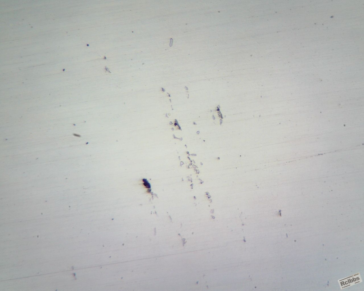

抛光未腐蚀100倍

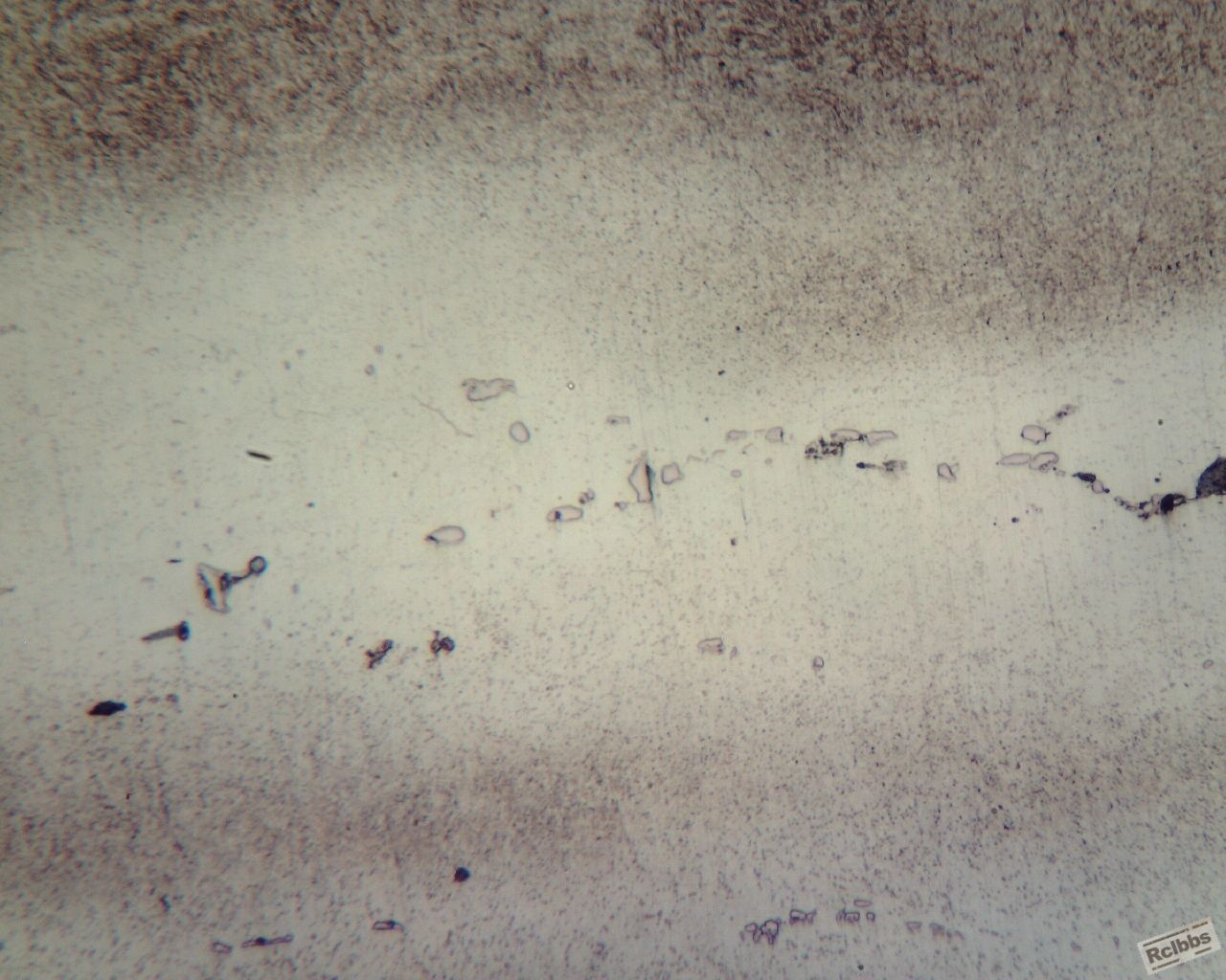

抛光态100倍
抛光态100倍

材料经过淬火,未回火,为什么抛光态的夹杂物,和腐蚀后的碳化物这么相同,这个是碳化物,还是夹杂物?

李工,白亮的液析碳化物;暗灰为硫化物夹杂。碳化物分布比较严重。

发表于 2014-10-18 12:04:54 | 显示全部楼层
是氮化类夹杂物。硫化物是纺锤形,颜色为淡灰色。

您好,沈师傅,液析碳化物为什么不腐蚀也能看到,有几批次材料,液析碳化物不腐蚀,抛光态是看不到的

发表于 2014-10-21 20:59:07 | 显示全部楼层
液析碳化物很硬呀,抛光时凸出基体;所以,严重的即使不腐蚀液看的到。
发表于 2014-10-23 10:34:29 | 显示全部楼层
液析碳化物为什么有的的看着有棱角?
发表于 2014-10-23 21:59:21 来自手机 | 显示全部楼层
这是非金属夹杂物。非金属夹杂物的检测前将式样抛光即可。退火组织,碳化物等则需要进行腐蚀后观察,视场倍数也不一样。
 楼主| 发表于 2014-10-24 08:05:38 | 显示全部楼层
据一家钢厂的人员说,这类非金属夹杂物,液析碳化物,探伤的时候也能检测的出(当然探伤工程师要经念丰富),不知论坛里有过实践的人没
