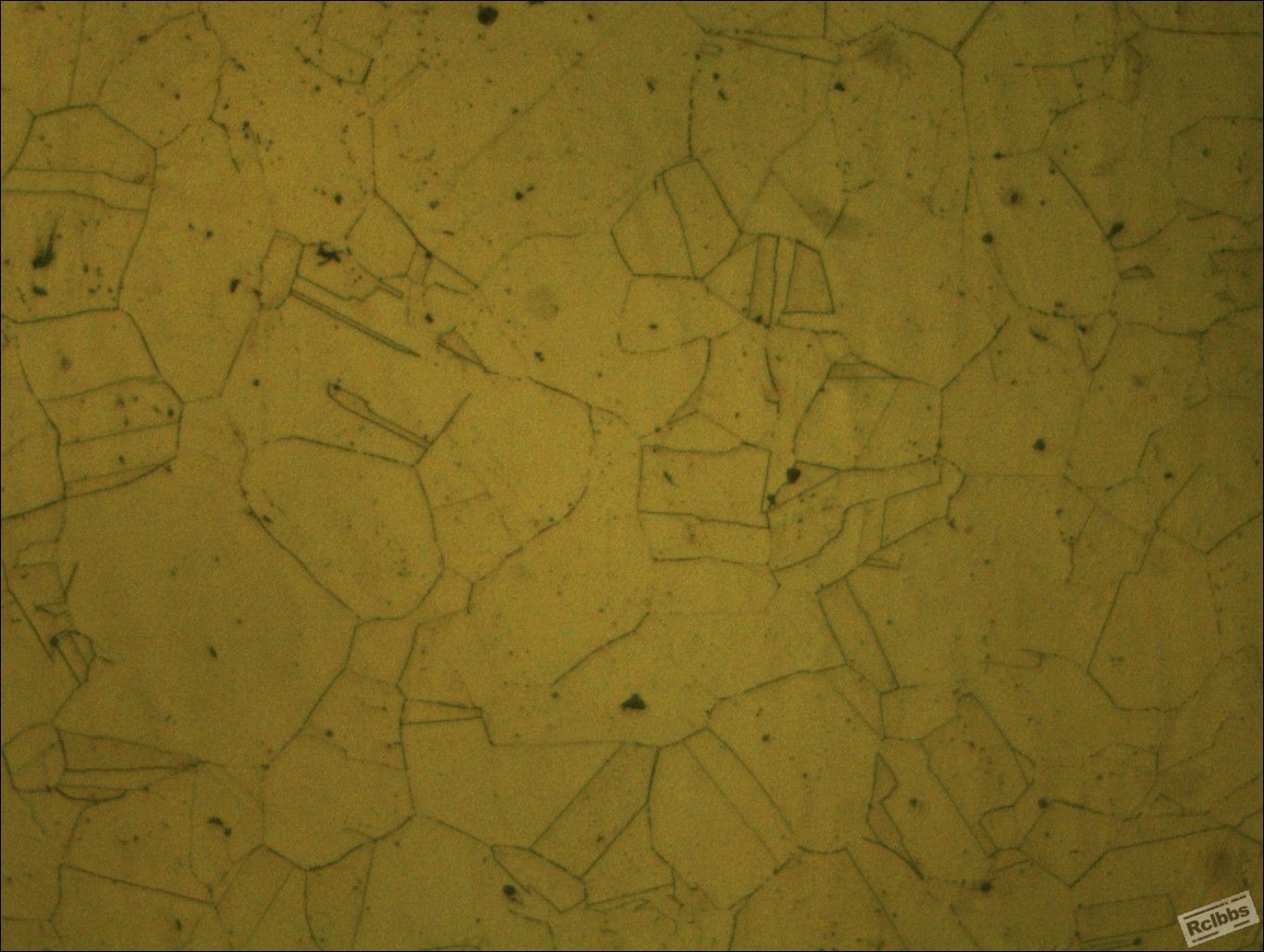

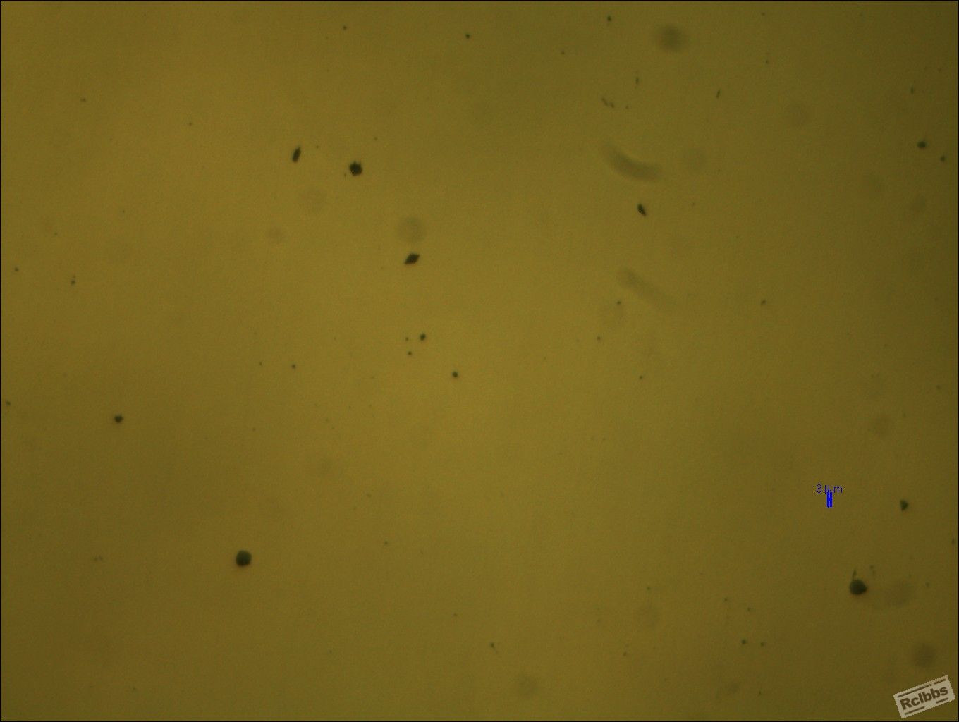

已热处理-Z2CN18-10-100-1.jpg 各位请问图中黑色点状物是否为夹杂物还是制样残留?如果是夹杂物是何种夹杂物?

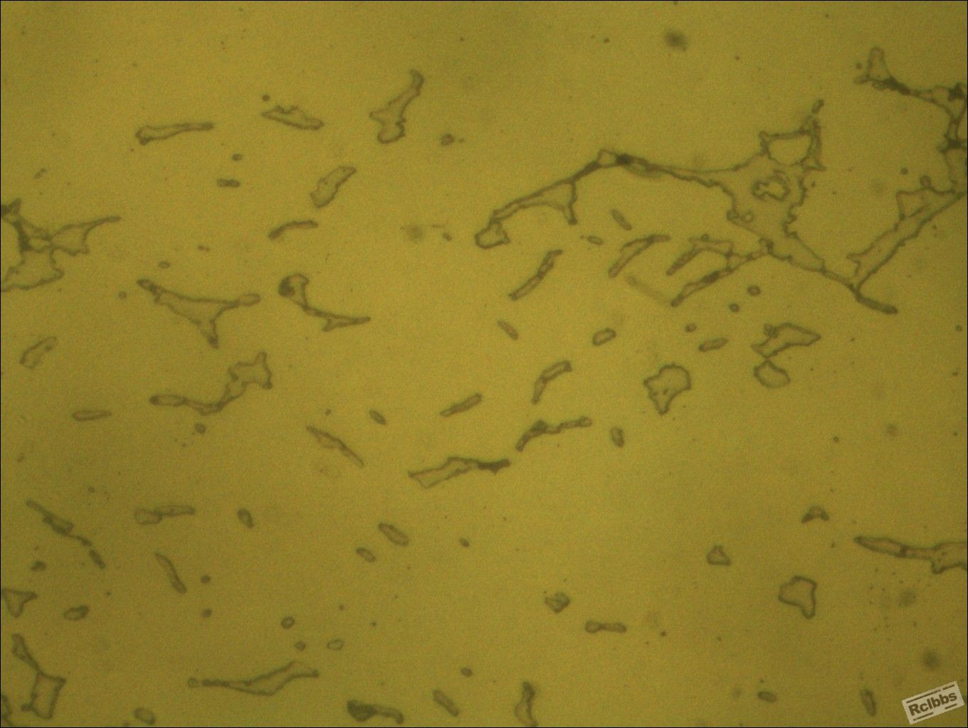

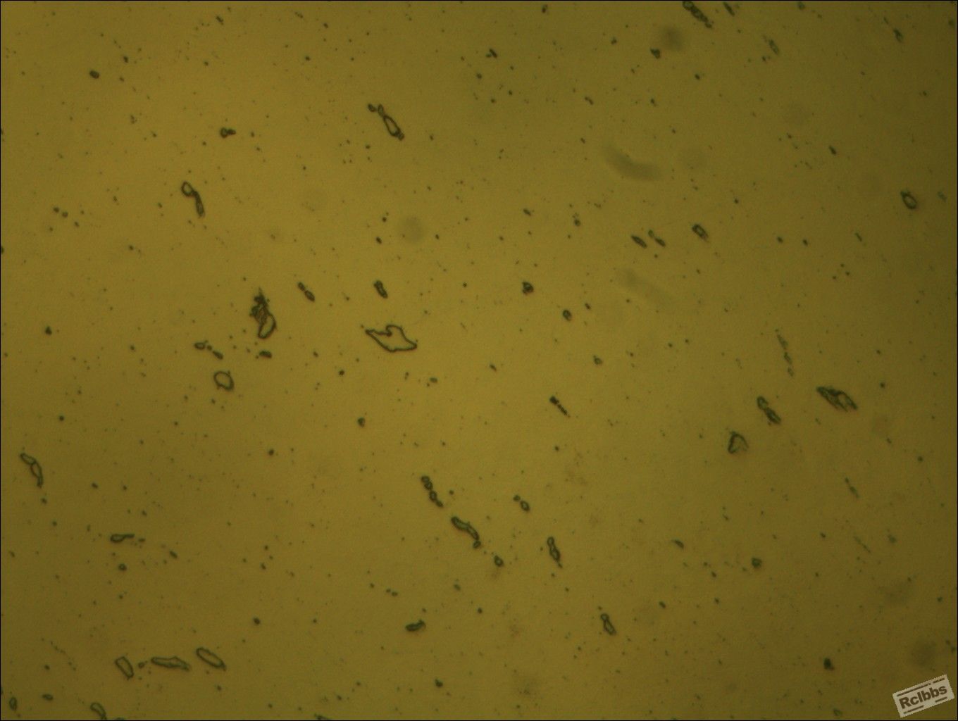

下图为材料热处理前后铁素体含量的对比。此种铁素体对焊接后进行随炉冷会产生多大的不良影响,是否会产生脆性相。

发表于 2014-10-18 23:15:43 | 显示全部楼层
若要区分夹杂物一定不能用滤色片,才能用颜色区分夹杂物。现在这种颜色同时也大大降低显微镜的分辨率。
发表于 2014-10-20 21:13:48 | 显示全部楼层
也许是楼主白平衡没有设置好,而不是添加了额外的彩色滤片。
签到天数: 72 天
发表于 2014-10-21 17:27:16 | 显示全部楼层
应该不是夹杂物。因为不锈钢很软,比较容易在抛光的时候嵌入外来物。你可以换一张干净的,长毛的抛光布看看,并且抛光剂不能放太多。

发表于 2014-10-21 17:38:18 | 显示全部楼层
高温铁素体的存在肯定是不好的,一般需要检查它的含量,我们的来讲的话,如果焊接接头里面不超过5%是可以接受的。高温铁素体本身是个脆性相,并且能转变为sigma相,sigma相显著的降低钢的塑性,韧性抗氧化性和耐晶间腐蚀能力。
 楼主| 发表于 2014-10-21 22:22:31 | 显示全部楼层
谢谢你的回复。现在供方和我扯我们没有铁素体含量的要求。
