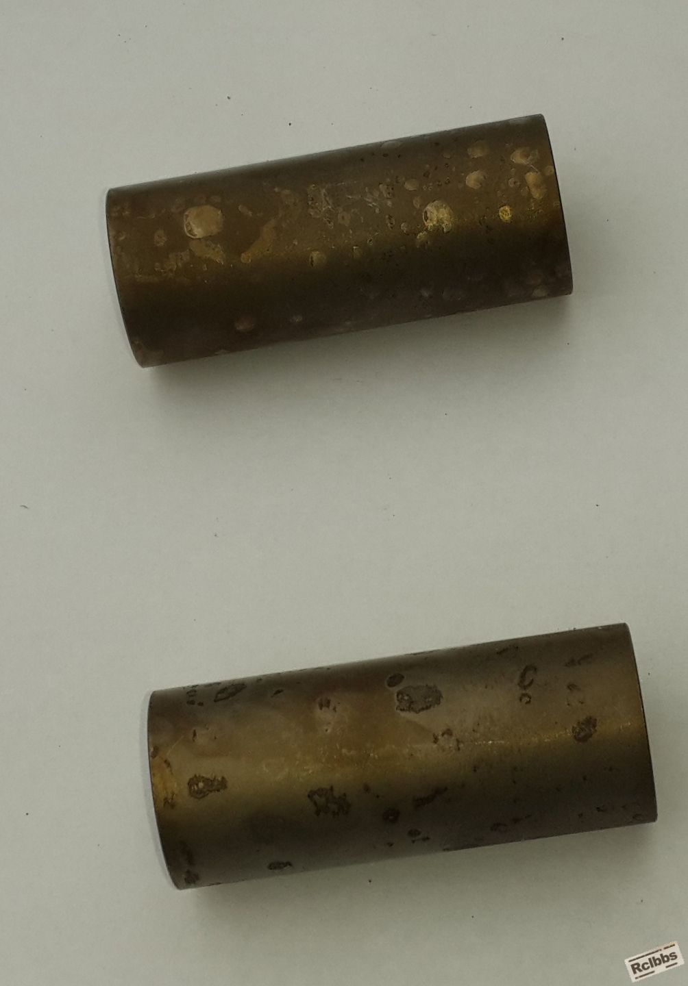

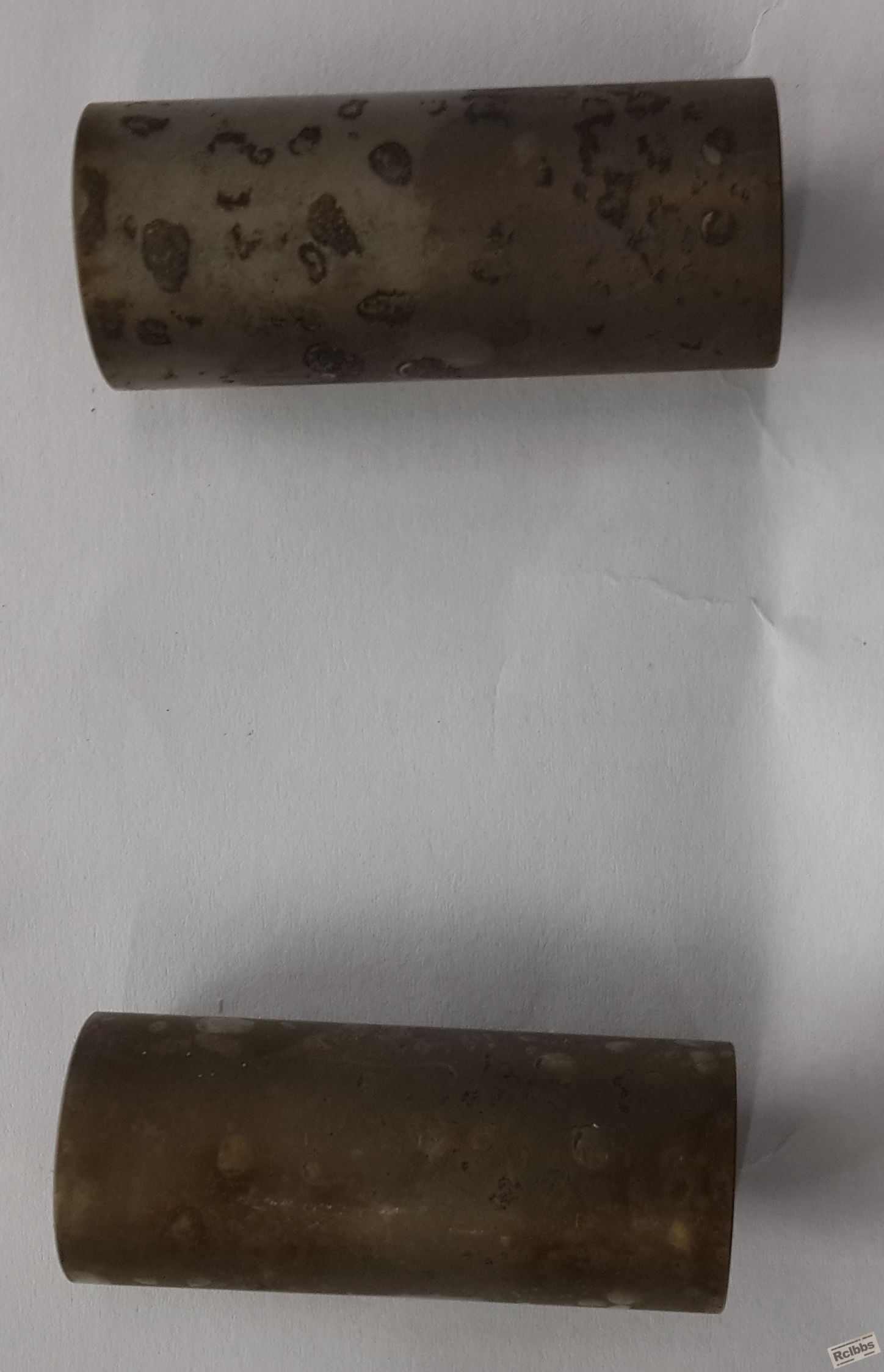

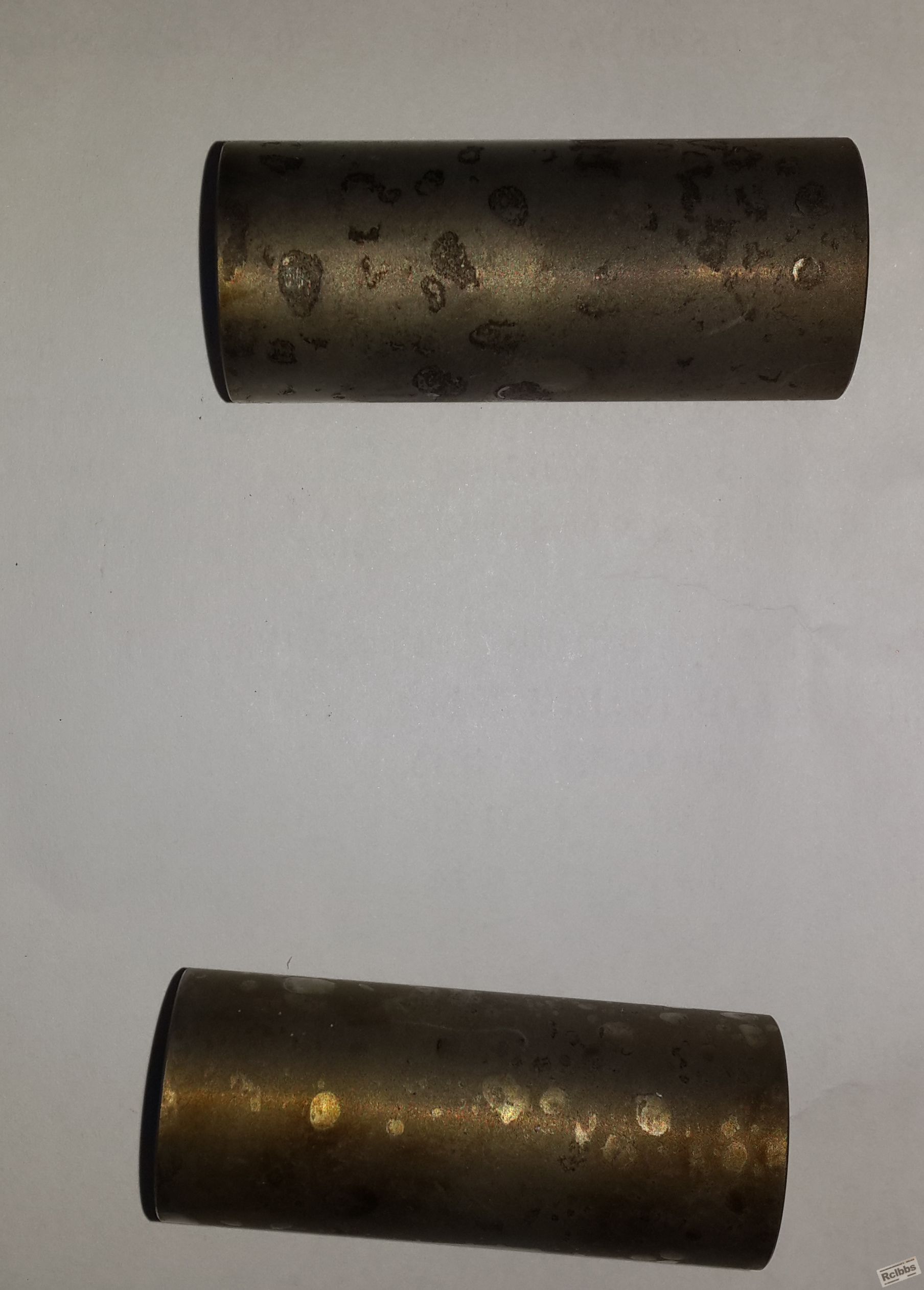

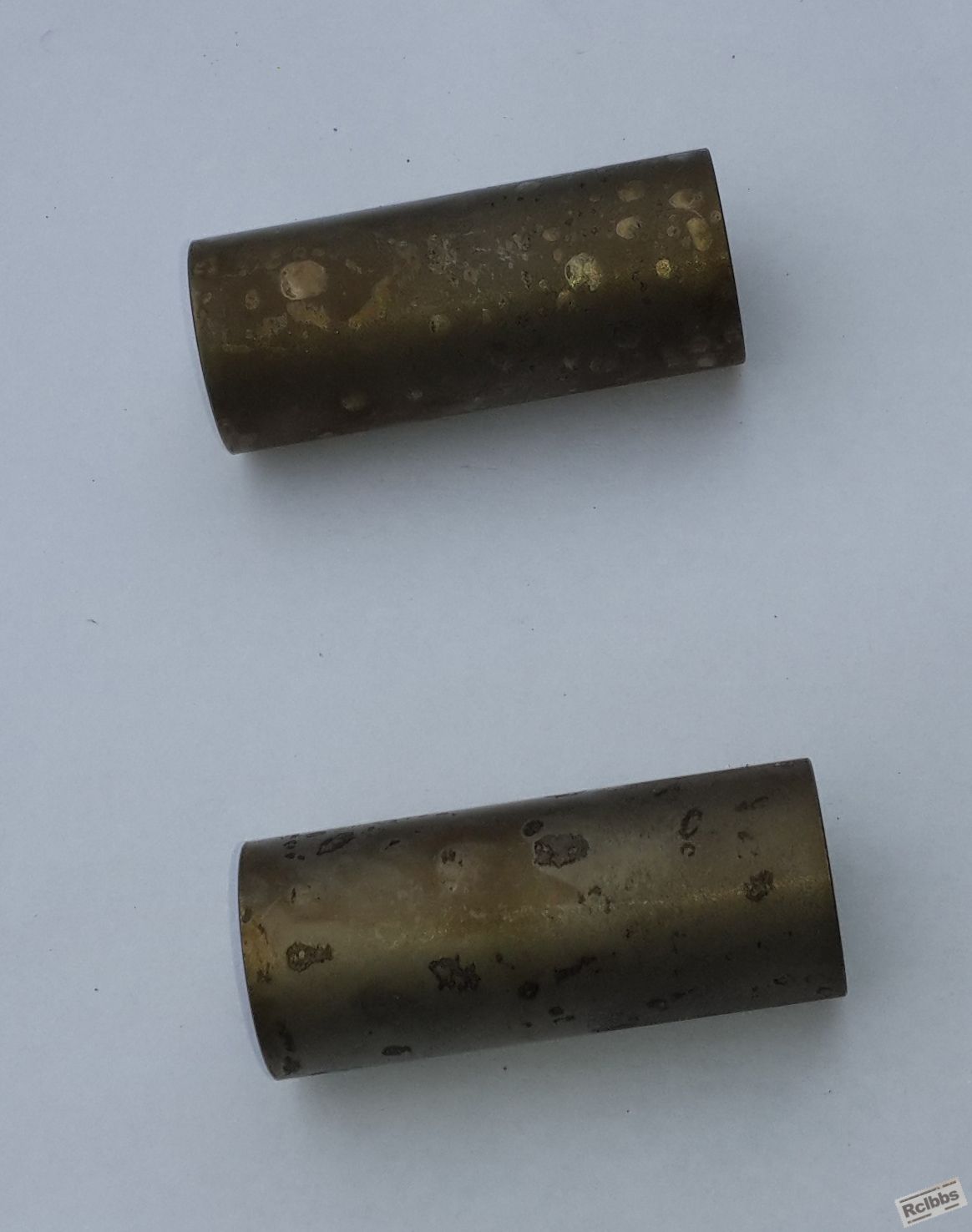

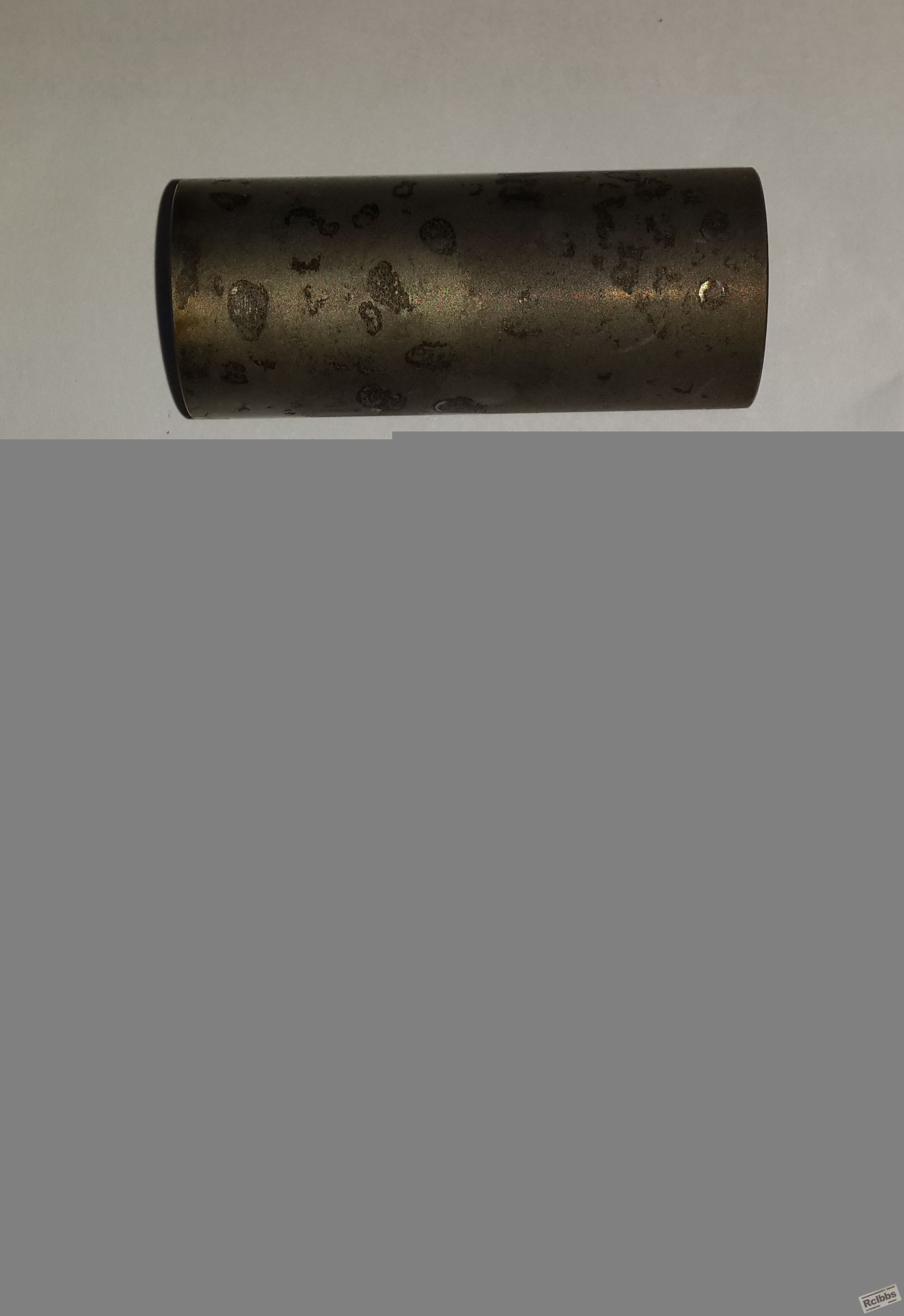

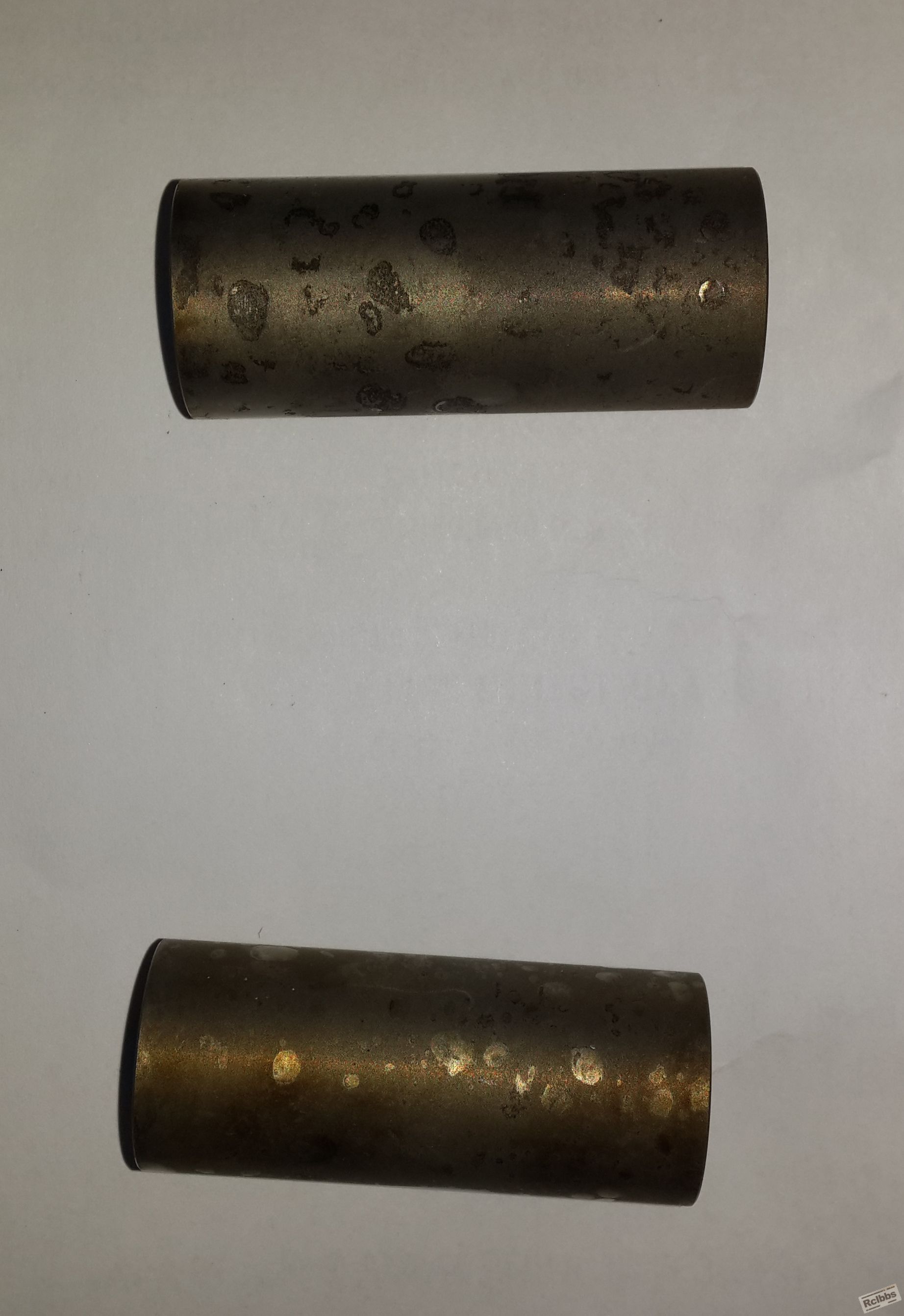

05.jpg 04.jpg 03.jpg 02.jpg 01.jpg 05.jpg 04.jpg 03.jpg 05.jpg 01.jpg 02.jpg 各位专家,经常做的工件,近期出现金黄色、黑色花斑,而且清洗不去;国庆节以前的产品没有问题,是光亮的青灰色,而在国庆节后更换了清洗剂厂家,原来为好富顿的清洗剂,现在更换了不知道牌子的清洗剂,另原来在冷镦后没有清洗直接粗加工后热处理,现在加了个冷镦后煤油清洗,过程变量就是清洗剂更换、热处理前加了煤油清洗,其余没有变,请各位专家帮忙分析

您分析的很对,就是清洗剂造成的,他的清洗剂是酸性的PH值3,把工件都腐蚀了
