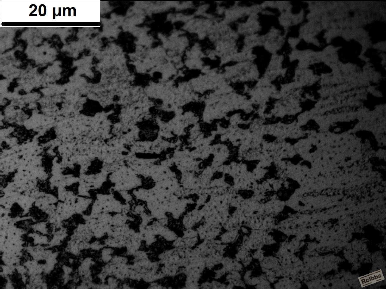

[讨论] 500倍放大,怎么算含碳量,求教。
发表于 2014-10-21 09:23:14 | 显示全部楼层 |阅读模式
500-1.JPG 怎么用珠光体算含碳量?正火态组织,求教?
签到天数: 940 天
发表于 2014-12-5 19:50:04 | 显示全部楼层
还是用化学分析测定含碳量。
正火组织不是平衡组织,有伪共析现象,就是说,珠光体的含碳量不是0.77%。
回复 1 0
签到天数: 8 天
发表于 2014-10-21 10:27:27 | 显示全部楼层
你家的显微镜带分析软件吗?有的话里面有个计算的按钮,具体计算过程是怎么的,不太清楚。
 楼主| 发表于 2014-10-21 10:48:57 | 显示全部楼层
没有分析软件,我大概知道计算过程,就是这个市场里的珠光体怎么评判占整个市场的百分比。
签到天数: 128 天
发表于 2014-10-21 11:21:35 | 显示全部楼层
百分比和放大倍数无关,算法不变。
 楼主| 发表于 2014-10-21 11:27:14 | 显示全部楼层
恩,但是怎么计算珠光体的含量呢?一块一块数吗?
签到天数: 354 天
发表于 2014-11-15 20:48:45 | 显示全部楼层
看着不象是正火态,是退火态吧!
签到天数: 354 天
发表于 2014-11-15 20:51:22 | 显示全部楼层
根据杠杆定律,大致算法是,珠光体含量百分比X0.77...
 楼主| 发表于 2014-11-17 08:05:09 | 显示全部楼层
宜秀相工 发表于 2014-11-15 20:48
看着不象是正火态,是退火态吧!
恩,是退火组织,厂家已承认含碳量不足。
 楼主| 发表于 2014-11-17 09:47:21 | 显示全部楼层
那您能简单教一下吗?例如(公式、系数)这个公式对吗?设定含碳量为未知数X,P%=(X-0.02)÷(0.77-0.02)×100%=0.77%这样算完不对呀,您给指教一下。
签到天数: 75 天
发表于 2014-11-17 11:00:19 | 显示全部楼层
碳钢平衡组织,先确定金相组织中铁素体及珠光体含量,再计算,计算方法:0.02%*铁素体含量+0.77*珠光体含量=?
 楼主| 发表于 2014-11-17 13:36:26 | 显示全部楼层
huagp 发表于 2014-11-17 11:00
碳钢平衡组织,先确定金相组织中铁素体及珠光体含量,再计算,计算方法:0.02%*铁素体含量+0.77*珠光体含量 ...
平衡组织铁素体含量可以视为0吗?所说的平衡组织就是指正火组织吗?
发表于 2014-12-11 09:54:54 | 显示全部楼层
要说服别人还是做化学成分分析吧
发表于 2014-12-18 11:16:40 | 显示全部楼层
看图算不准确,建议做下化学分析
