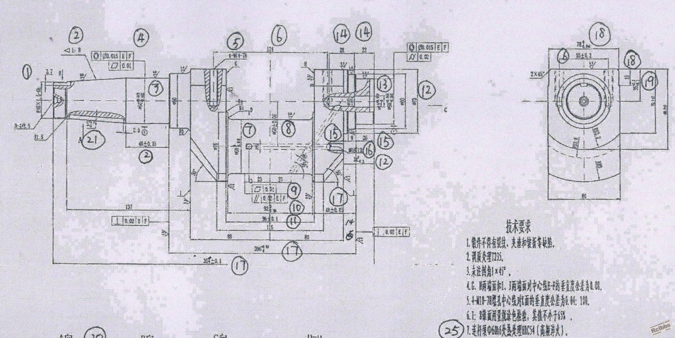

轴颈长度900mm,直径60.7mm的曲轴,感应淬火要求HRC52-HRC60,深度要求1.0mm以上。
现我厂用自己做的感应器,高频淬火有软硬点,硬度达不到要求,且深度达也不到要求。应该是我厂师傅做的感应器不合适。
请各位前辈指点一二。也打算感应器外协。

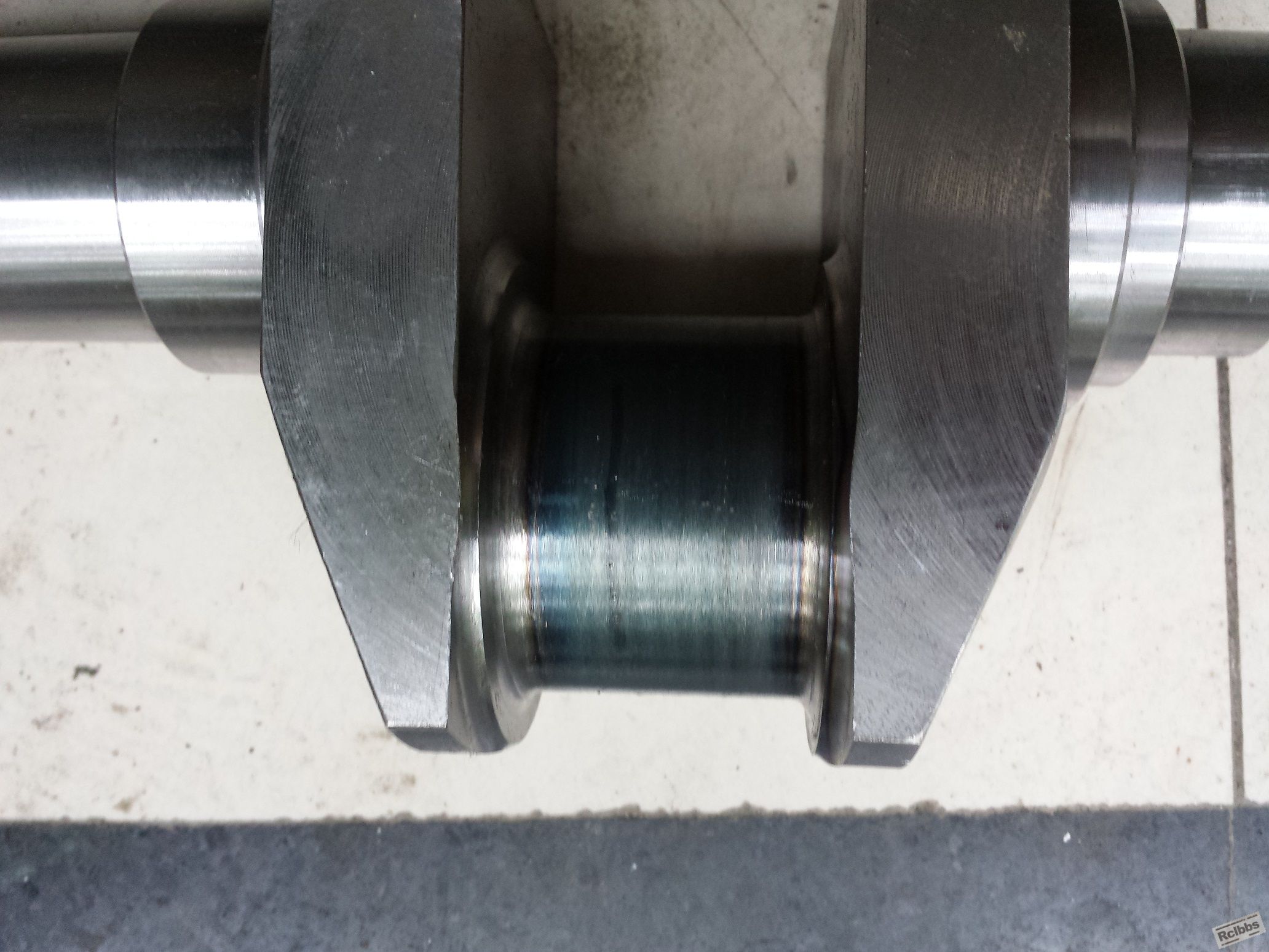

 楼主| 发表于 2014-10-22 15:46:37 | 显示全部楼层
是的,这款曲轴R不需要淬火。请前辈指点如何做这款感应器?我的联系方式QQ:61856907。打算感应器外协。

发表于 2014-10-23 13:35:09 | 显示全部楼层
传一张感应圈照片吧,学习一下,产品太漂亮啦。
签到天数: 95 天
发表于 2014-10-23 14:44:32 | 显示全部楼层
一般,一般,过奖了。感应器早给客户了,木有留照片。

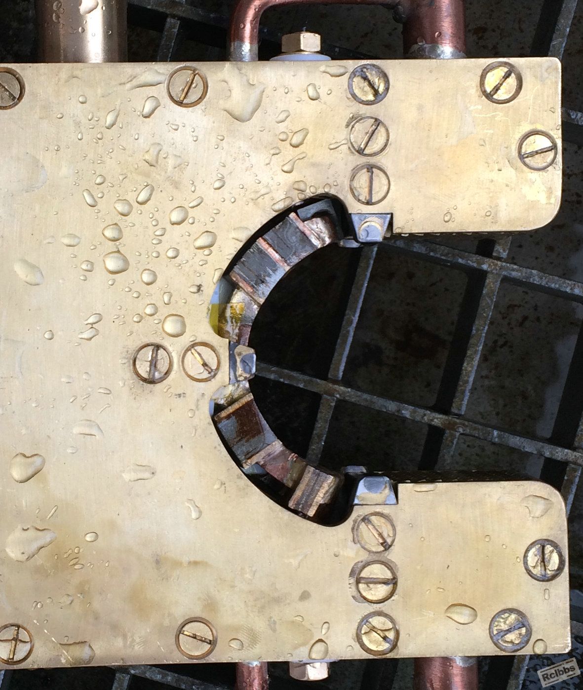

发表于 2014-10-25 14:12:44 | 显示全部楼层
使用半圈感应器能解决问题电话13986894978

我们做的通机曲轴曲拐淬火都是半圈感应器,还不错。
发表于 2014-10-26 15:51:53 | 显示全部楼层
用半圈感应器淬火就可以,圆角不需要淬火的感应器应该是很好做的,相对比较简单。从网上查找一家做感应器的就可以了。

半圈感应器完全可以,如果有需要,我们公司可以帮忙做感应器。。。下面的就是我们公司做的,仅供参考。

要是R不淬火,那就简单多了,一个半圆的就够了
