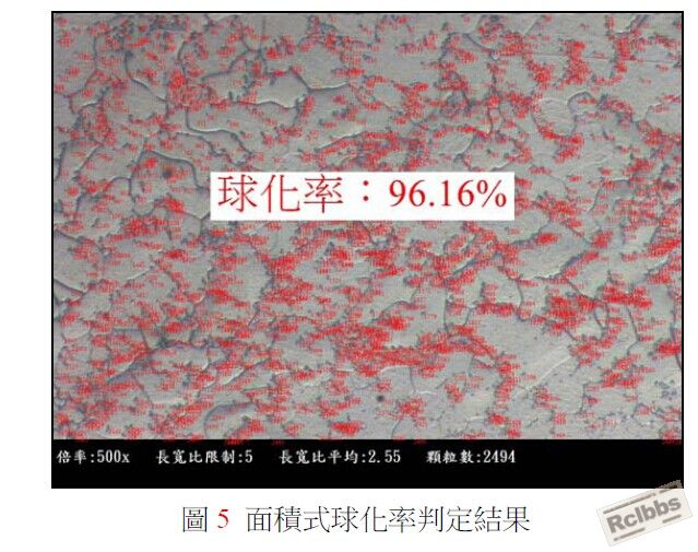

盤元線材為生產螺絲螺帽之生產素材,而球化退火熱處理影響後續工程品質最
鉅。一般中低碳鋼的球化退火,屬亞共析鋼的球化退火,在退火完後,波來鐵組織會
形成肥粒鐵包含球狀碳化物的組織,而球狀碳化物的球化情形,則對後續螺絲鍛打加

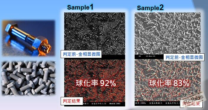

工,有著明顯的影響,以線材球化率決定之。中低碳鋼的盤元線材球化率,可以下列
兩種方式進行檢測:標準照片比對,以及數位化判定。在標準圖片比對中,在中低碳
鋼較常用到的為JIS G3507-2、JB/T 5074-2007 以及 ASTM A892-88 等三種標準;而
在數位化判定部分,一般公認使用球狀碳化物的長寬比比例計算之。以標準檢測圖片
進行人工比對,其結果較為模糊,且較易受個人主觀判定的影響;而數位化的判定結
果,因以電腦進行自動掃描判定,其結果較為客觀。
關鍵詞:盤元線材、球化率、數位化判定
