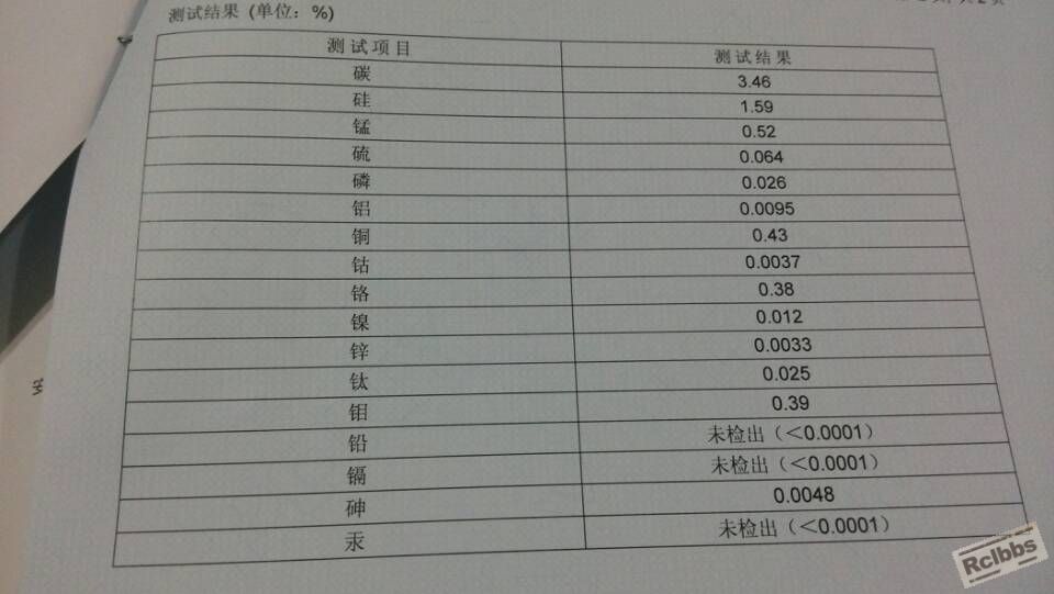

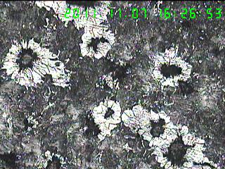

各位好:请教一个问题,重载汽车上的制动鼓 是用的什么材料啊,我只知道他是由两种材料组成的,外圈是钢件里面采用离心铸造,里面的应该是HT250,但外面的钢件是什么材料就不知道了,望高手指教,
化学成分检测,应该检测哪几种成分(价格原因),

 楼主| 发表于 2014-11-17 09:34:28 | 显示全部楼层
化学成分 请高手帮忙分析

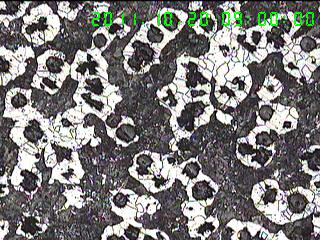

发表于 2014-11-17 11:59:00 | 显示全部楼层
QT600  长度有没有,长度有没有

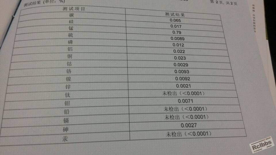

 楼主| 发表于 2014-11-18 10:04:21 | 显示全部楼层
给点参考意见 我猜测HTT200 or HT250
另外的是08AL 但Mn对不上 高手给指点下
