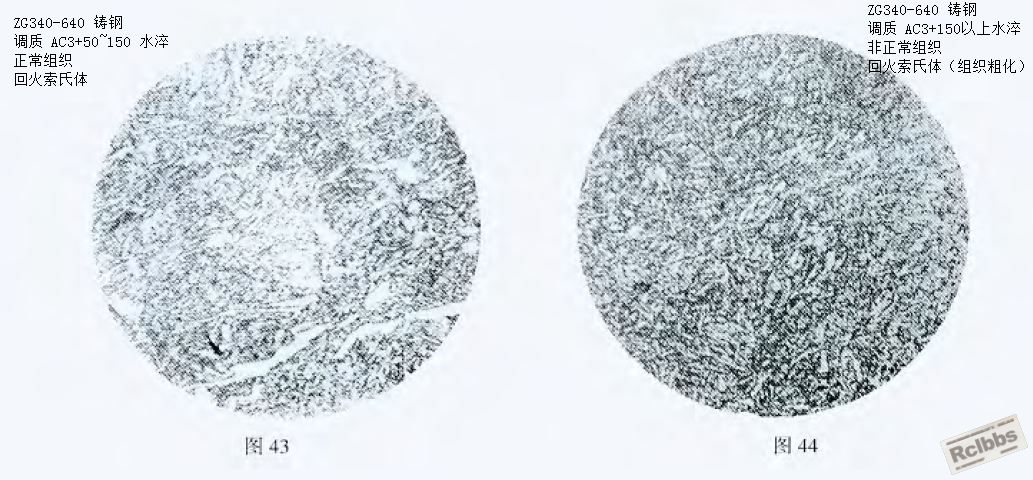

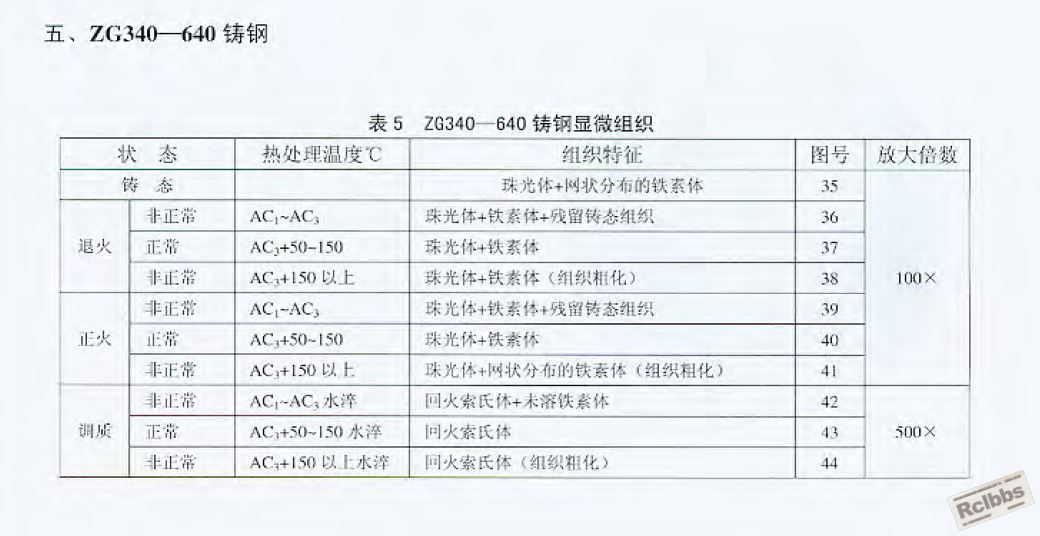

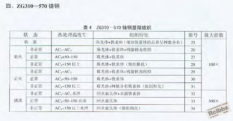

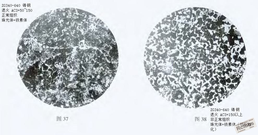

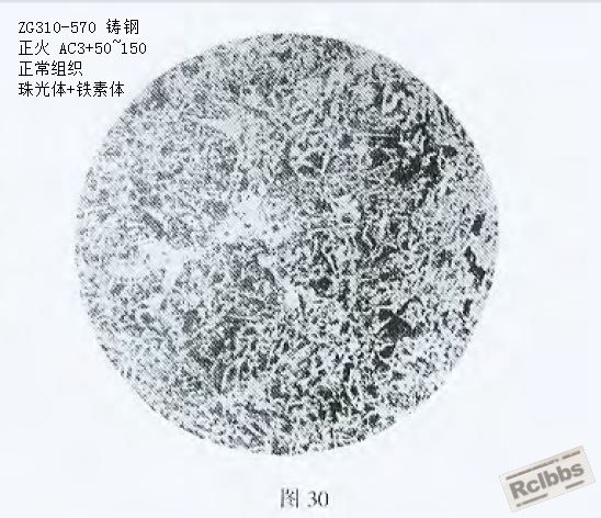

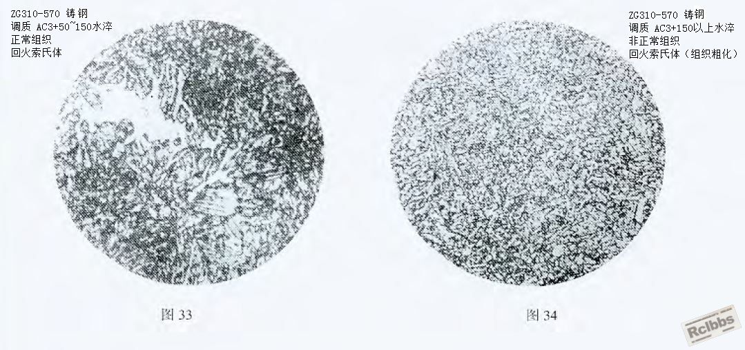

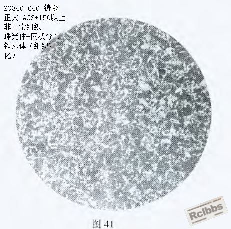

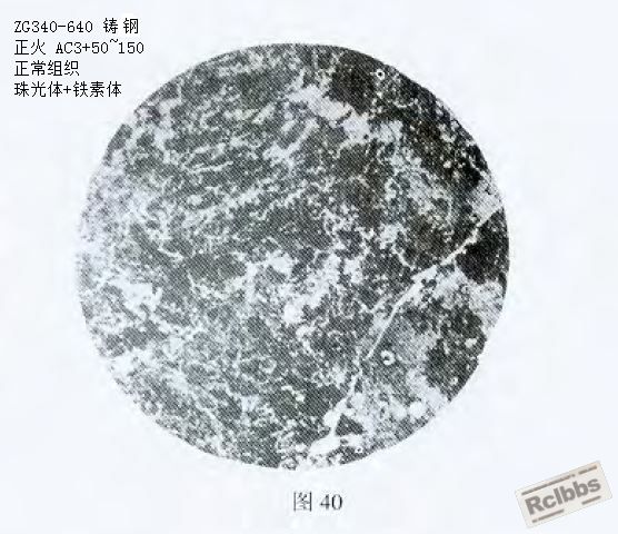

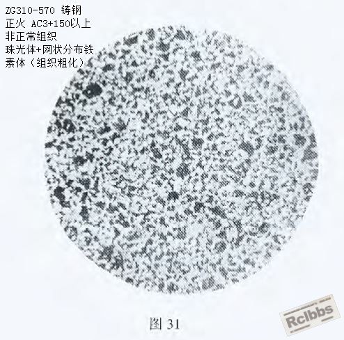

铸钢金相看不懂,但是感觉这几张图是不是放反了?
感觉图31组织要比图30好,图34比图33好。。。
以下几张图个人感觉给的判定都反了,正常的判定为不正常,不正常的判定为正常。。。。
ZG340-640.JPG 43-44.JPG 41.JPG 40.JPG 37-38.JPG ZG310-570.JPG 33-34.JPG 31.JPG 30.JPG
签到天数: 72 天
发表于 2014-10-22 16:27:08 | 显示全部楼层
GB 标准是做得很差的,错误一大堆。
