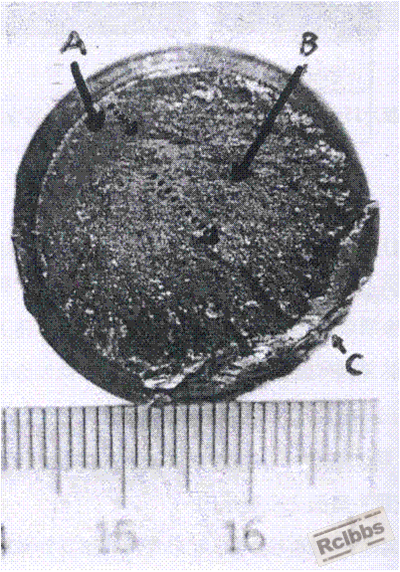

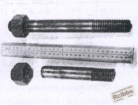

       某煤礦公司,坑道內所用捲場機一座,
主要是設計用於起重每台重約980公斤重的
礦車工10台用。捲筒軸中間傳動軸及馬達
傳動軸均平行安裝於架座上。架座上軸承
則分別用四支螺絲桿回定於架座上,經換
新螺栓使用三個月後,中間傳動軸靠捲筒
端的兩支螺絲桿發生斷裂。
