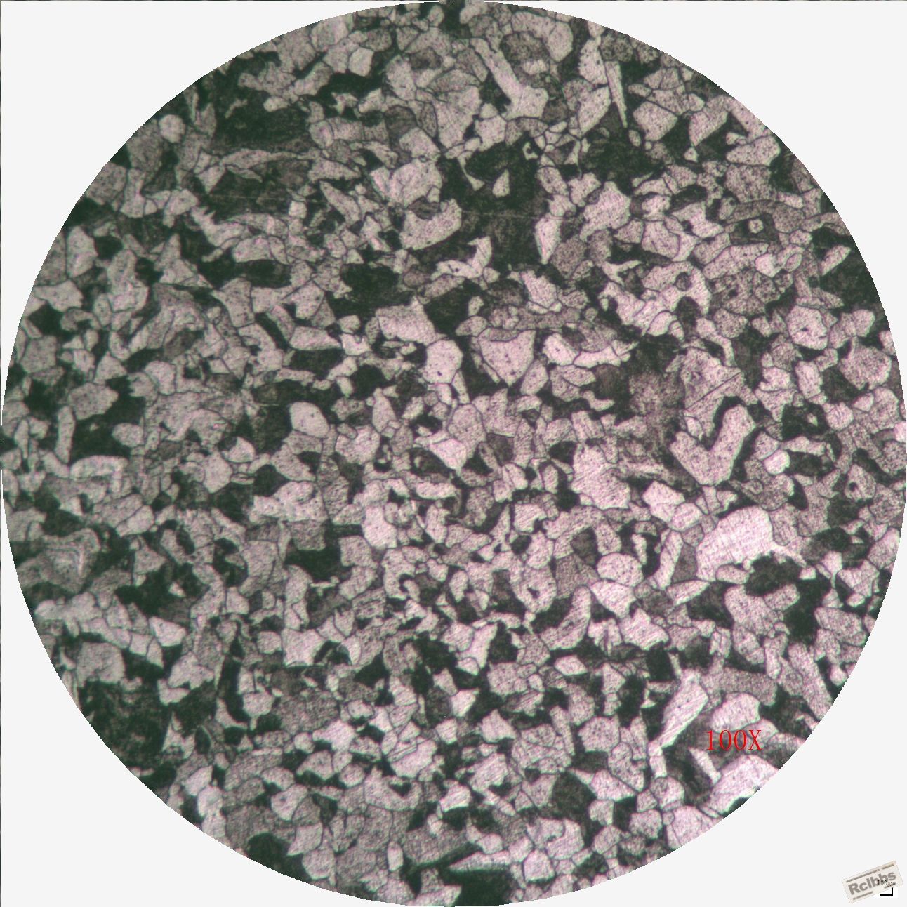

请问哪位有铸钢20Mn正火金相图片。谢谢

摄像头的质量不高,但是还是看的出。珠光体+铁素体。晶粒度在7级。
100X
100X
 楼主| 发表于 2014-10-29 13:49:51 | 显示全部楼层
好的。谢谢!很清楚。
