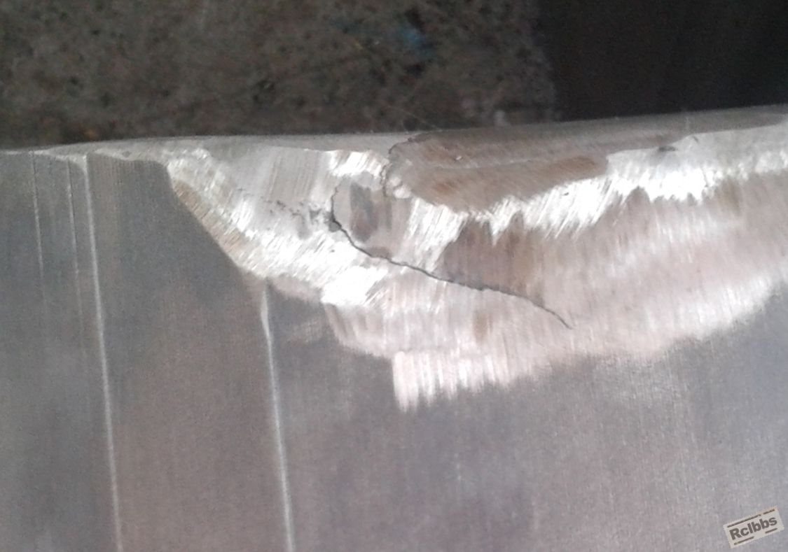

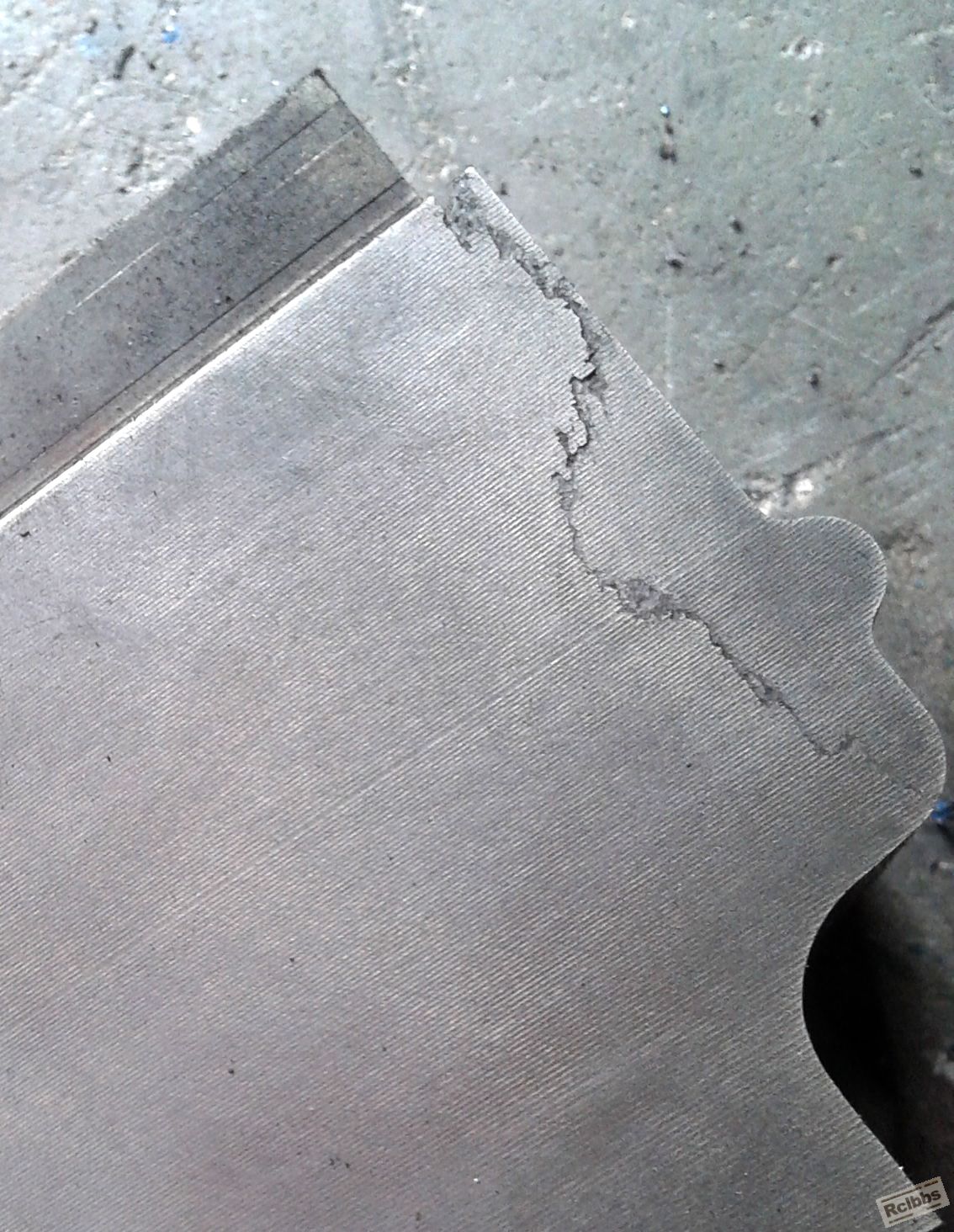

Cr12MoV模具,厚度120mm,557真空炉,装炉量400公斤左右。550℃保温100分钟;90分钟升至800℃,保温120分钟;60分钟升至1000℃,保温120分钟,真空油淬,200-220℃回火3次,每次7个小时。客户拉走10多天后,模具还没使用,有几块出现裂纹,请问各位老师这是什么原因? 20140906_135235.jpg 20140906_135228.jpg

发表于 2014-10-23 17:02:38 | 显示全部楼层
材料方面应该是锻打料,淬火前没作退火或正火处理,热处理方面回火温度太低。

发表于 2014-11-30 14:44:11 | 显示全部楼层
这个裂纹不像是淬火应力引起的开裂,做个金相可能会发现些问题!在材料上看看有什么问题。

发表于 2014-12-2 22:27:51 | 显示全部楼层
从图片上看,不像淬火应力裂纹,同意9楼的意见,工件若是锻件,看是否为锻造缺陷造成的
发表于 2014-12-4 15:29:19 | 显示全部楼层
我们搞 Cr12MoV模具,很少有裂的,出现这种情况,大部分原因可能是退火组织不合格,所以,如果退火不是自己厂搞的,建议模具来了后不要急着处理,先打一打火花,确认材料是Cr12MoV,再打一下硬度,是不是在HB217-269之间,有条件看一下金相,碳化物不均匀度是不是小于4级。我看了一下你们的处理工艺,除了冷却介质需要研究一下之外 ,其它没有多少问题。

签到天数: 222 天
发表于 2014-12-22 23:51:24 | 显示全部楼层
这个我们叫 夹渣 锻打缺陷,娘胎问题,热处理改善不了,线割时候因为杂质不导电容易断钼丝

签到天数: 1812 天
发表于 2015-1-12 10:06:29 | 显示全部楼层
从裂纹来看,应该是原材料问题,可能在未热处理前就有,只是热处理时没有看到,发给客户可能是在研磨等时把表面氧化物去掉就看见了,我们也遇到过这种情况。
