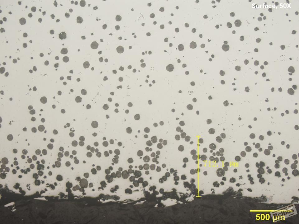

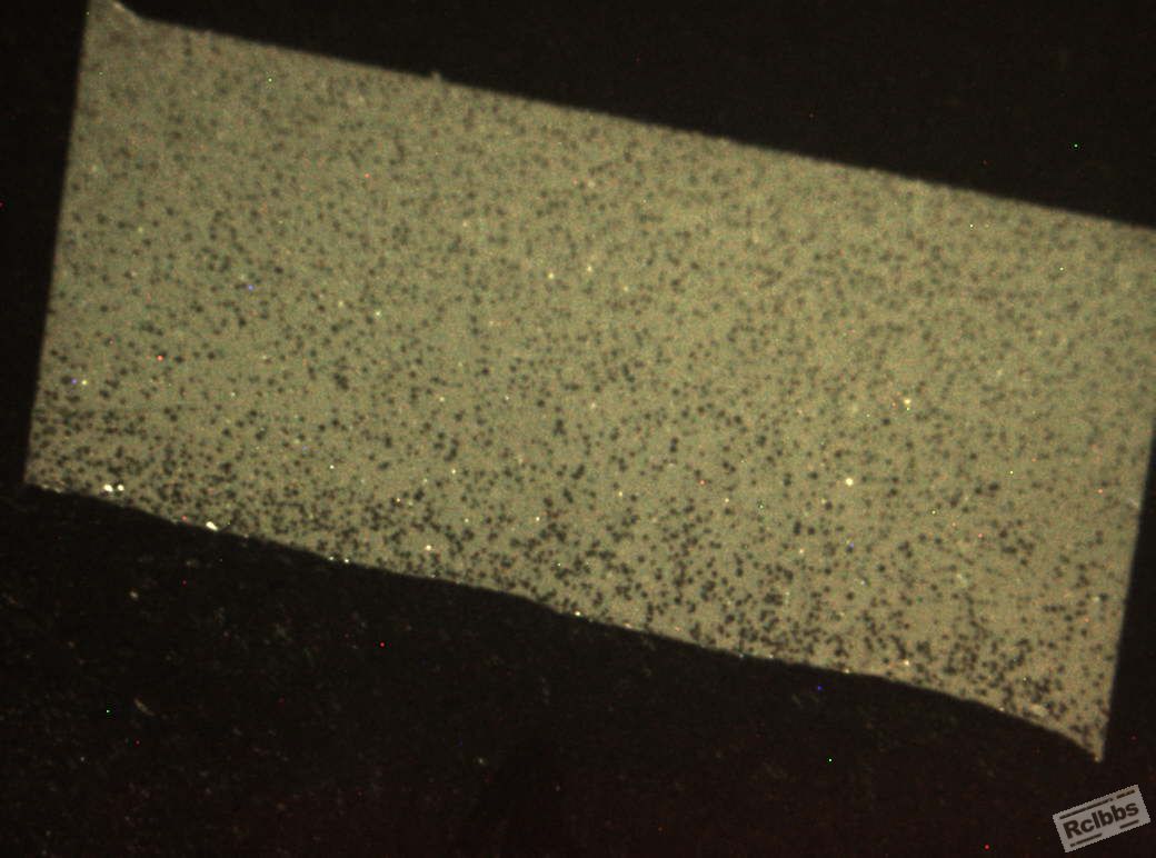

这类石墨判为石墨漂浮层不知是否合适,请大神们指点一二。
11127-5.jpg 50X照片
10962--M1-2.jpg 体式宏观照片

发表于 2014-10-23 18:05:28 | 显示全部楼层
个人觉得不是石墨漂浮,可能跟你的工艺决定的,但这样的石墨量和球化率挺不错的。
签到天数: 292 天
发表于 2014-10-25 11:24:14 | 显示全部楼层
严重的石墨漂浮在表面可见的,探伤可以探出底波下降严重。这样子还不叫石墨漂浮。
签到天数: 7 天
发表于 2014-10-26 19:44:42 | 显示全部楼层
不严重的,石墨表面多一些。
发表于 2014-10-28 10:20:14 | 显示全部楼层
石墨漂浮的根本原因是碳当量高,浇注时间过长,一次石墨形成后有充分的时间上浮,上浮过程中往往分散呈开花状。
金相上表现为开花状石墨或石墨大小不一,一次石墨明显大于共晶石墨。
石墨漂浮区存在于铸件上方或型砂的下方。
测量一下漂浮区的深度,如果小于加工余量,则没有问题;如果大于加工余量,则考虑报废零件了。
