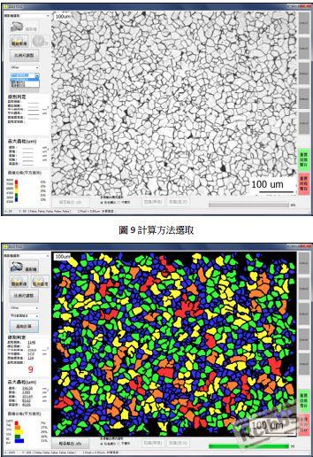

发表于 2014-11-7 00:48:19 | 显示全部楼层
晶粒自動化判定軟件
晶粒尺寸等級自動判斷說明書V1.pdf (3.78 MB, 下载次数: 130)
