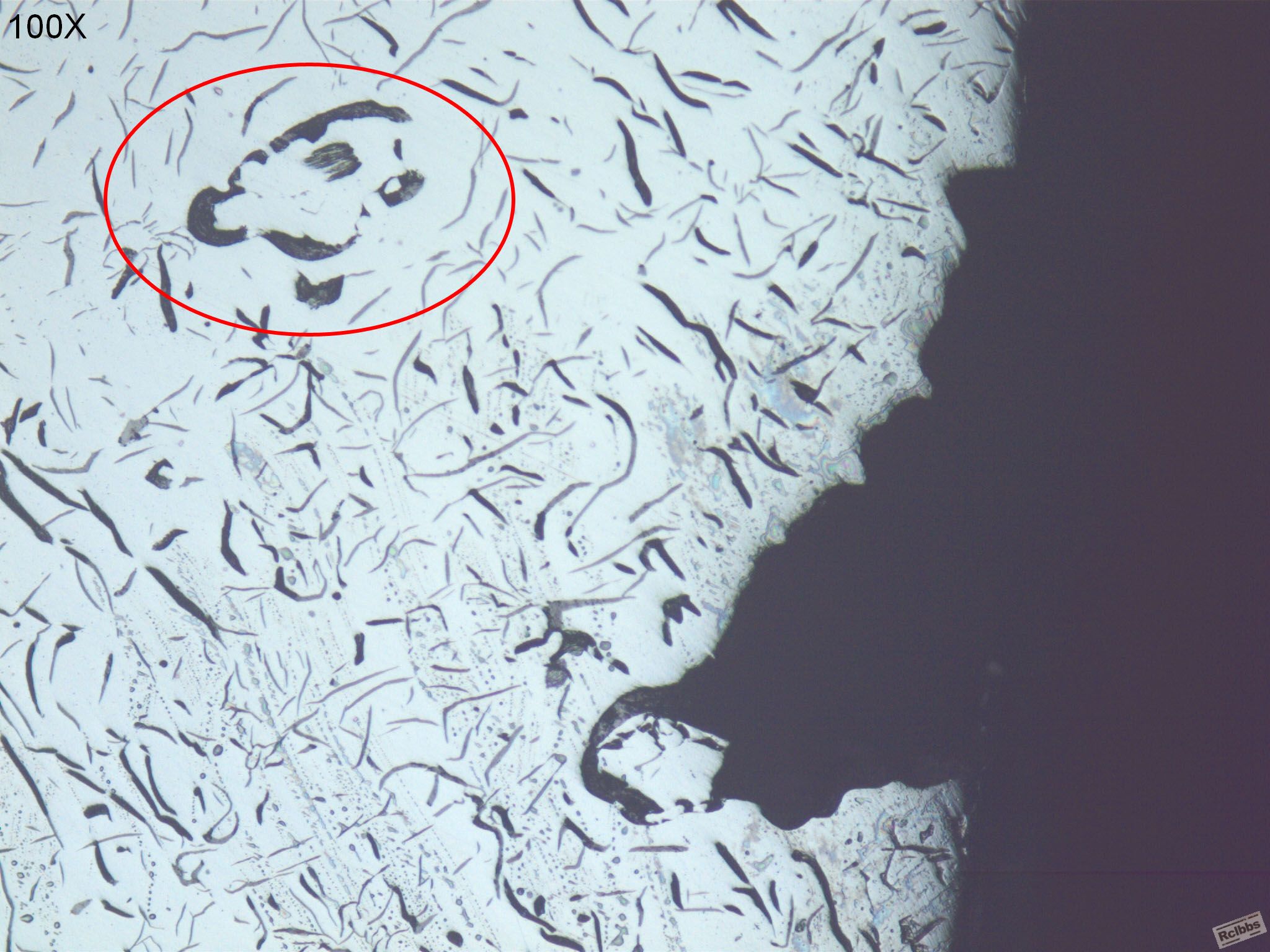

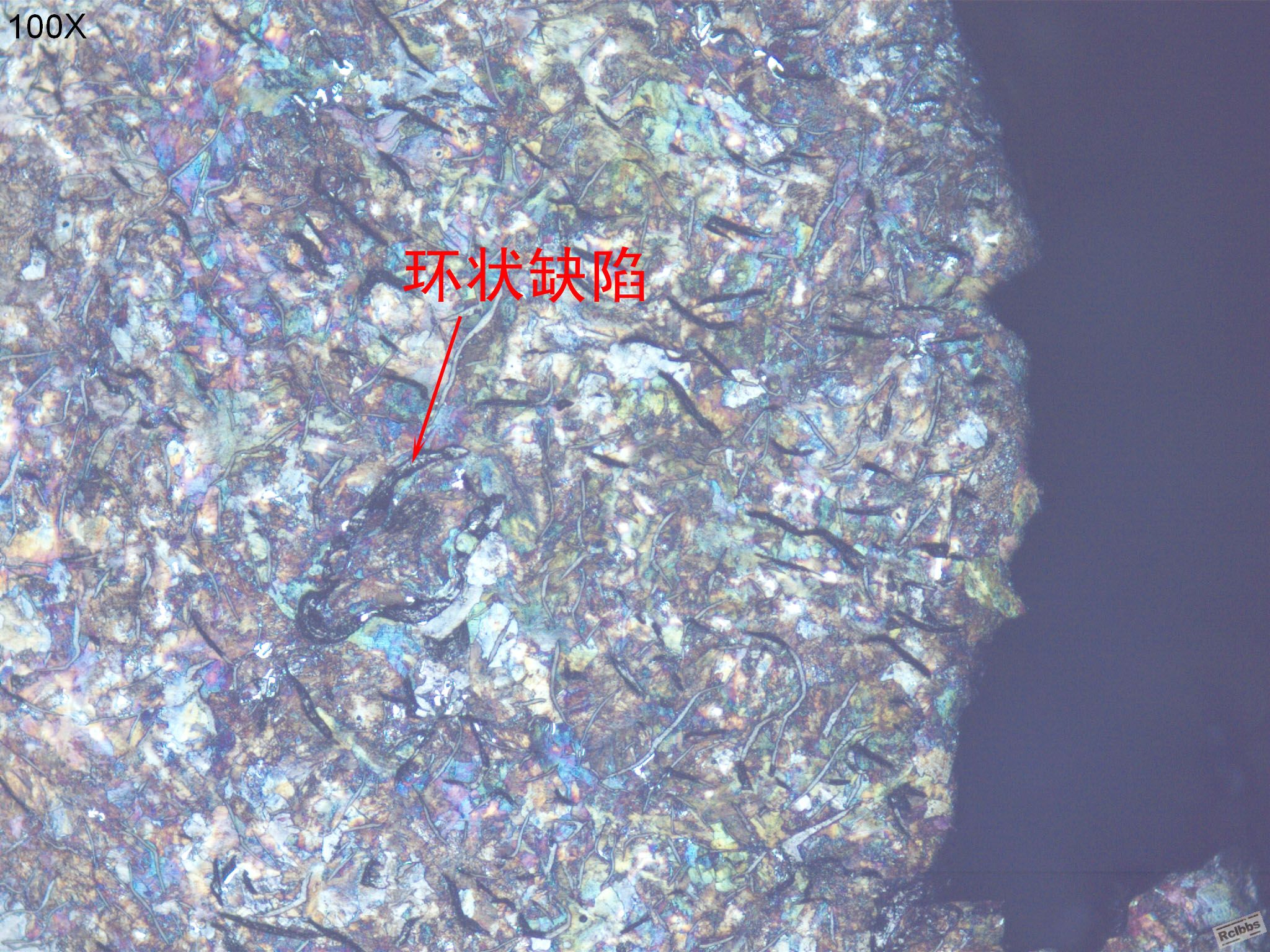

灰铁工件机加工后发现表面有小孔,解剖制样后观察发现小孔附近有石墨呈环状,侵蚀后金相组织无异常。哪位大神了解请指导一下,谢谢! 抛光X100141018_002副本1.jpg 抛光X100141018_004副本.jpg

那里应该不是石墨

我也觉得不是石墨,有可能是夹渣

是共晶产物,倍数不够看不清楚是哪种共晶。

不像石墨,是夹杂物。

用400X或500X的应该可以看清楚啊,为什么只用100X的呢?

不像石墨,是夹杂物。

同意各楼观点,应该不是石墨。

同意楼上不是石墨,有点像缩松。

仔细观察一下,是不是石墨?形态上不似石墨,通常石墨比较灰,夹渣通常颜色较石墨深。

看的是空隙,同意9楼的

像空洞,楼主自己看看!

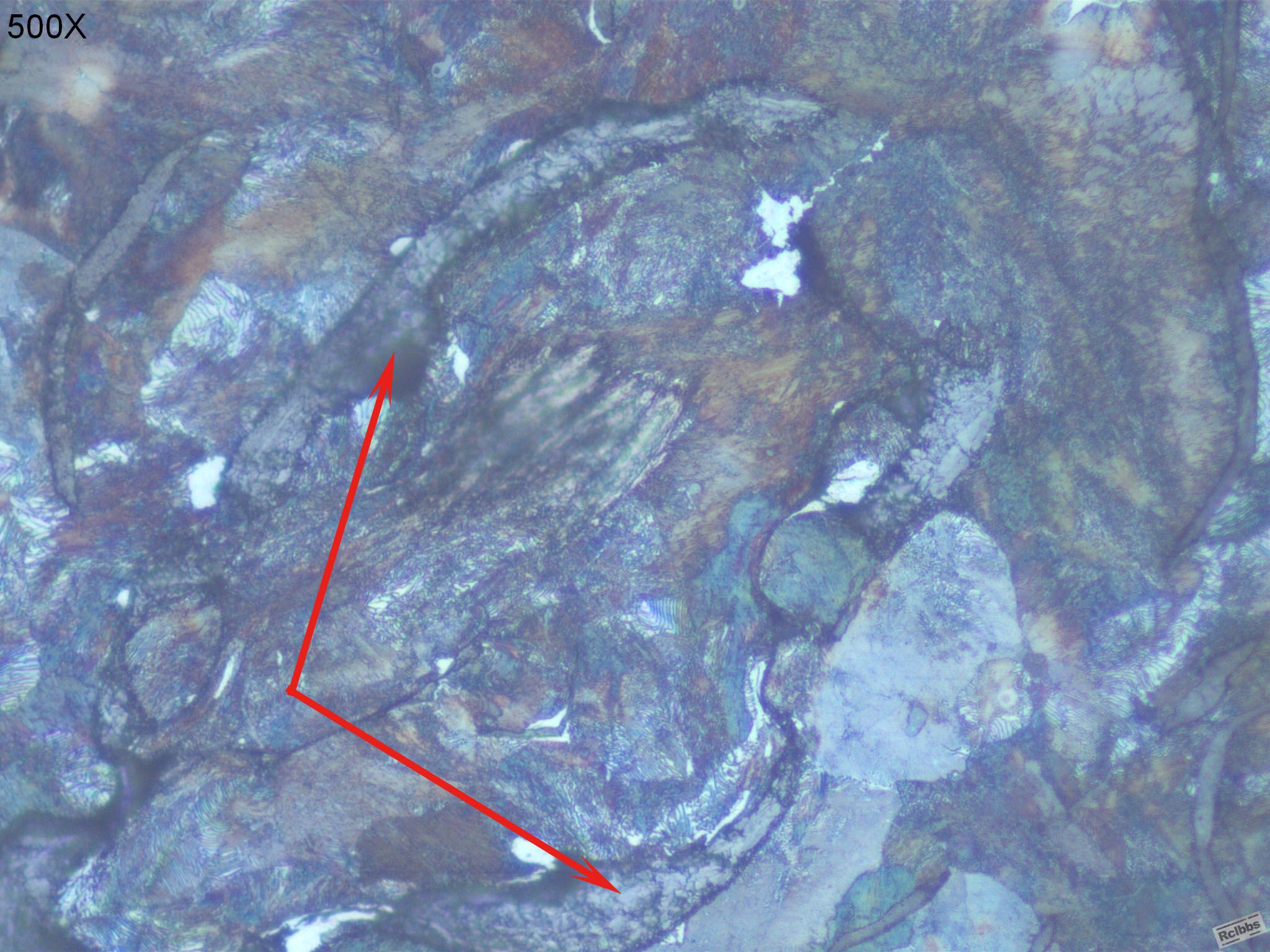

感谢楼上各位的指导。图片给的不全,下面再补充。
如果是缩孔,缩孔处的金相组织与基体会有区别吗?
