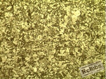

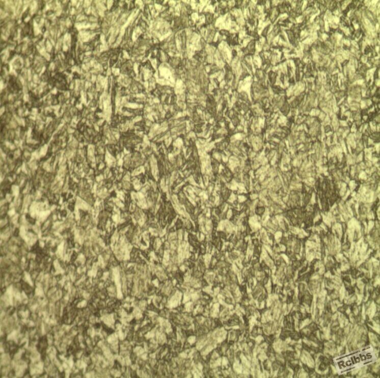

请大侠帮忙分析下附件中是什么组织。。。。谢谢啦!!
力学性能如下  屈服强度850、抗拉895.韧性108J

发表于 2014-10-25 12:32:48 | 显示全部楼层
照片倍率低也不清晰,需要1000倍的清晰照片。
 楼主| 发表于 2014-10-25 19:57:55 | 显示全部楼层
这是我一个朋友发的照片,我就是看不太清晰,判断不了,我以为是自己水平太低,所以想请这里面的老师帮忙看看。。。。。
有没有老师能判断的啊,重新照照片有点困难!!!

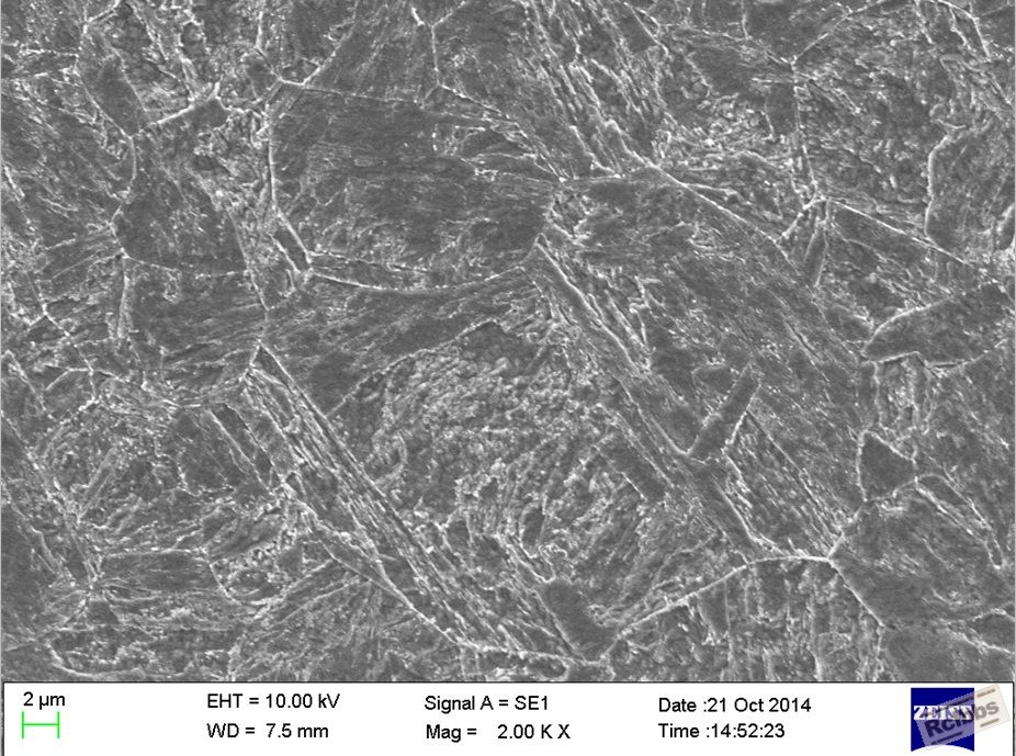

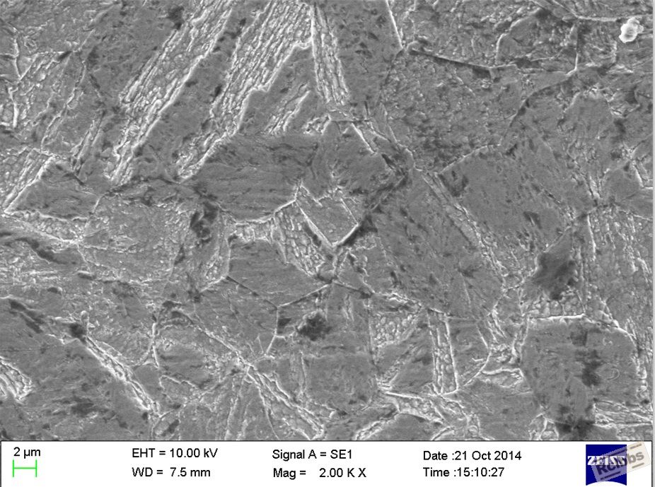

 楼主| 发表于 2014-10-25 20:06:02 | 显示全部楼层
附件的三张图片是扫描电镜照的上面那个样品组织,请老师帮忙看看。

发表于 2014-10-26 11:34:11 | 显示全部楼层
粒状贝氏体+板条马氏体(未回火),应该是正火组织。
