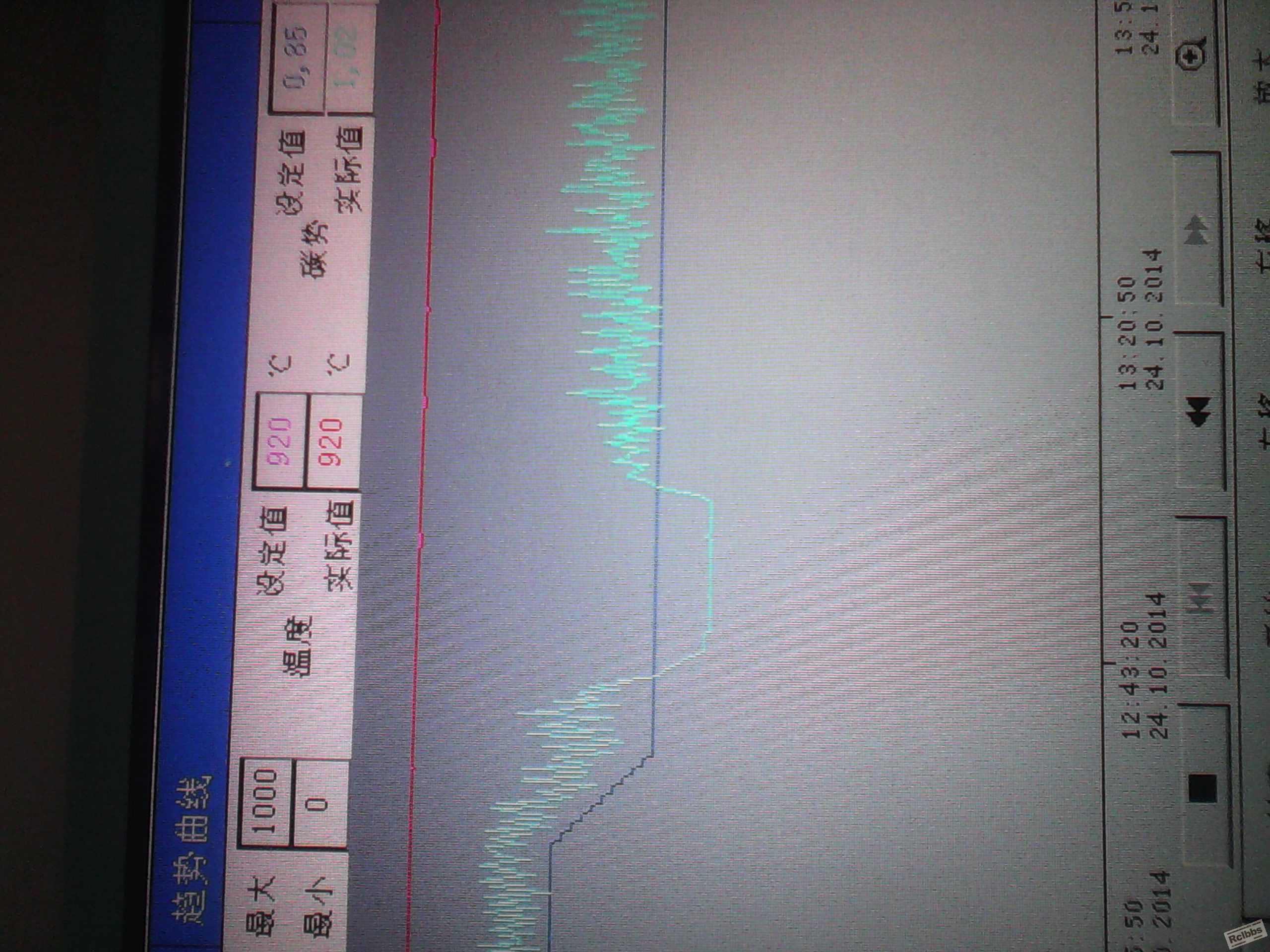

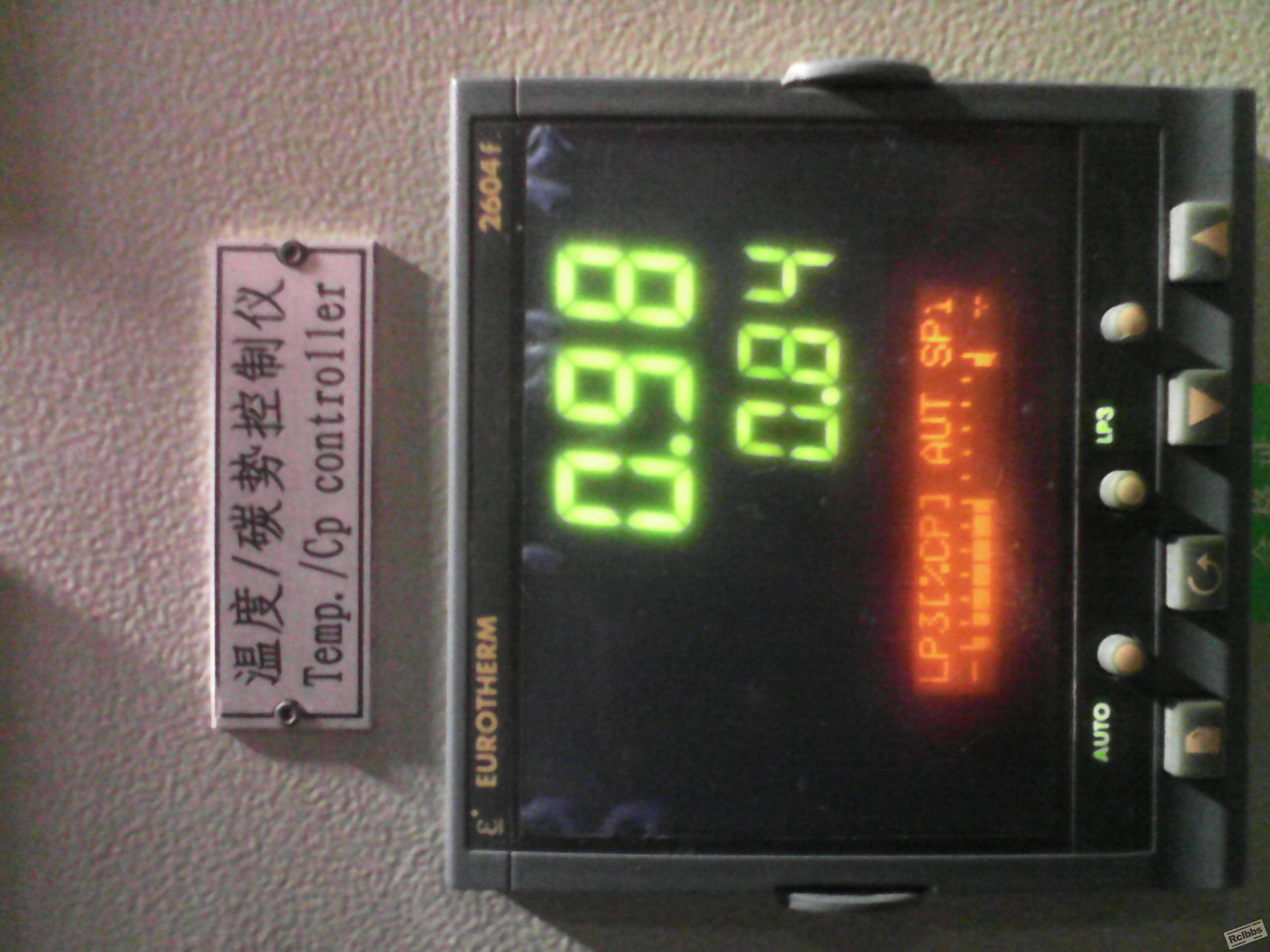

现多用炉碳势波动比较大,氮甲醇气氛。丙酮稍微多开点,碳势就冲很高,稍微关小点,碳势又低的厉害,总之比较难调。用2604仪表。大家有什么好方法?

是不是2604出了问题,我们也发生过,厂家给改的2604里的线性的参数。
 楼主| 发表于 2014-10-25 17:49:43 来自手机 | 显示全部楼层
另两台是一样的参数,但要好的多。而且这台炉有时停炉重启后又走的比较好。请问你们改的哪个参数?说明数把我看晕了!

2604仪表里有设定关于碳势的参数,具体怎么改的已经忘了,建议联系厂家,我们是厂家给改的。如果自己改不好的话,还需要定碳,从新调整。找厂家吧,稳妥点。

这个控制的曲线真的太差了,建议还是检查一下的好,是不是一直都是这样 还是近期才出现的情况,你们氧探头多久了??(固态继电器 调整器  氧探头  碳势控制仪表 记录仪)

其实曲线还算可以,上下波动是正常的。

联系一下厂家,咨询一下2604内部具体参数,我们是厂家直接提供的参数,也是2604,氮气-甲醇-丙烷系统,气氛还行!

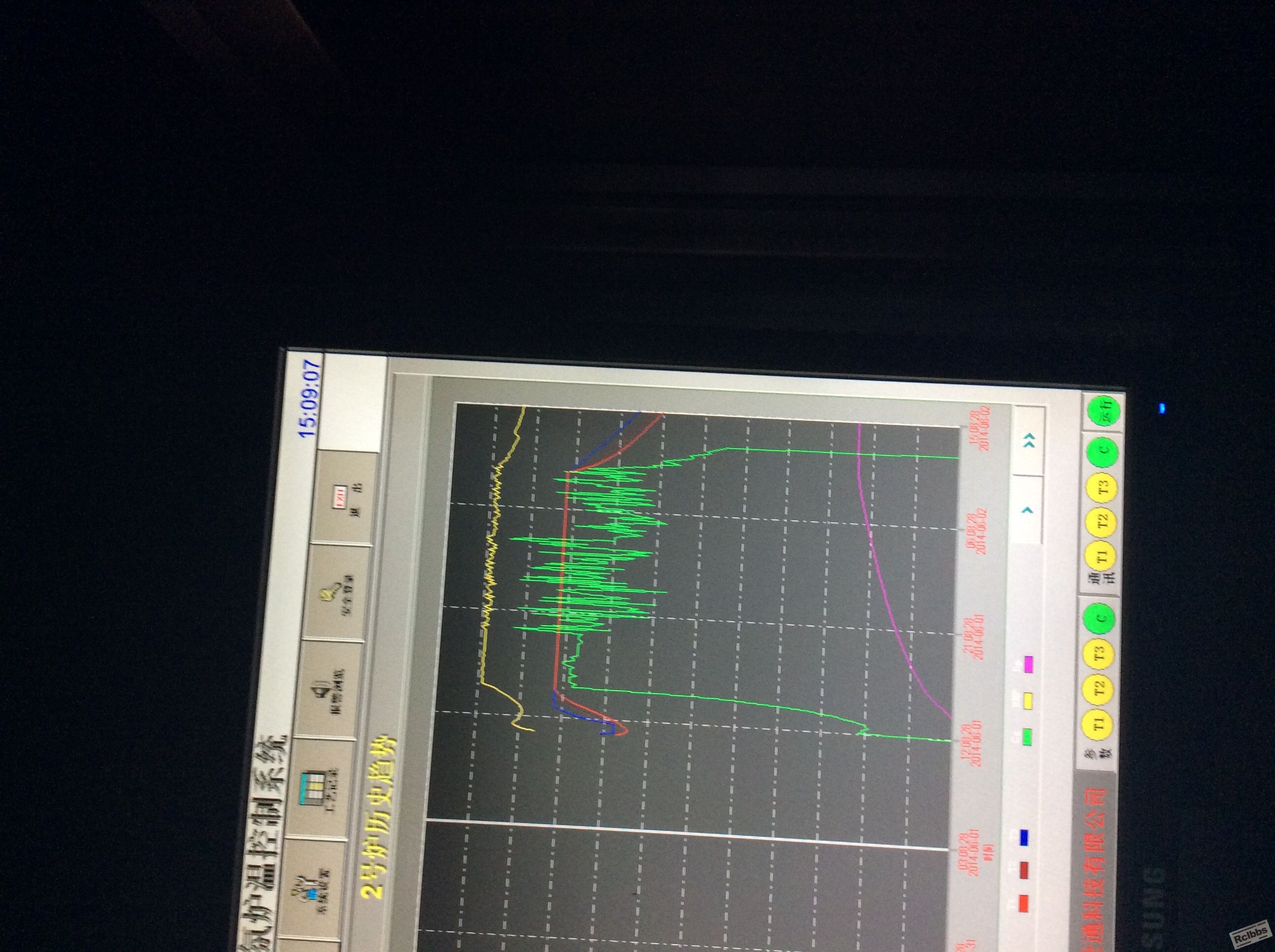

发表于 2014-10-31 18:50:19 | 显示全部楼层
看一下这个曲线,有点类似。
