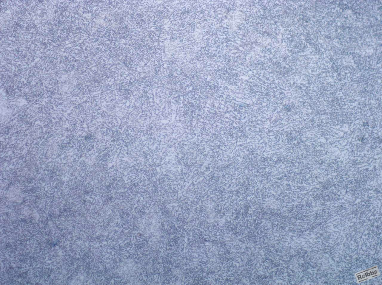

我送检了一块H13样品。结果回来的检验报告退火组织评级为A2。还给出了晶粒度9级。但是照片又只是退火态腐蚀后的照片。他们是怎么看出晶粒度的?在退火态下能看出晶粒度吗?退火组织的好坏与晶粒度有必然关系么?

我直接传图传不上来,只能传到别的网站上再引用过来。麻烦专家们帮忙看看这三个炉号的退火组织是几级?晶粒度是几级?有没有偏析和其它组织缺陷。不胜感激!材料是H13系的材料。
炉号1#1988 500金相第1张
登录/注册后可看大图
炉号1#1988 500金相第2张
登录/注册后可看大图
炉号1#1988 100金相第1张
登录/注册后可看大图
炉号2#2077 500金相第1张
登录/注册后可看大图
炉号2#2077 500金相第2张
登录/注册后可看大图
炉号2#2077 100金相第1张
登录/注册后可看大图
炉号3#2078 500金相第1张
登录/注册后可看大图
炉号3#2078 500金相第1张
登录/注册后可看大图
炉号3#2078 100金相第1张
登录/注册后可看大图
随机找了个试块做第二次腐蚀,出来是这样的
登录/注册后可看大图

看得到由链状碳化物构成的晶界,不是很清楚。

谢谢,你看着组织,材料好吗?

材料是很好的。。。。。。。。。。。。。。。。
