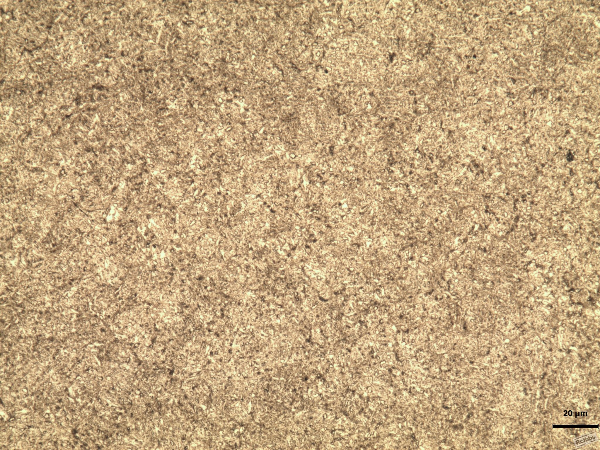

工艺先不说了,以免影响判断。
请指教,万分感激。。。

发表于 2014-10-27 18:00:31 | 显示全部楼层
猜一下,回火马氏体+碳化物-------------------------

发表于 2014-10-27 18:31:45 | 显示全部楼层
调质组织。。。。。。。。。。。。。。。。

发表于 2014-10-28 08:31:45 | 显示全部楼层
材料也不说,很难猜啊!不过碳化物还是很明显的……

发表于 2014-10-28 08:37:06 | 显示全部楼层
像是轴承钢淬火+低温回火组织。同意2楼组织分析

 楼主| 发表于 2014-10-28 08:57:02 | 显示全部楼层
各位专家:
补充一下,材质65Mn  不是调质组织,硬度在38~42之间
工艺是经硝盐淬火后中温回火。

发表于 2014-10-28 12:45:59 | 显示全部楼层
是的,是我把图像放大了看成调质

 楼主| 发表于 2014-10-28 13:35:46 | 显示全部楼层
fengyonghe 发表于 2014-10-28 12:45
是的,是我把图像放大了看成调质
你好,谢谢指点,还有个问题希望解答,组织除球状碳化物外,是回屈和回索的混合组织,而且保留了马氏体的位相。
不知道这样判断是否合理,金相组织特征不明显,只能根据工艺和硬度这样判断了。

发表于 2014-10-28 14:45:40 | 显示全部楼层
应该是被密集的碳化物掩盖了那些特征。

发表于 2014-10-28 15:44:46 | 显示全部楼层
你的淬火组织应该是很细的隐晶马氏体组织。由于太细所以细节看不出。

 楼主| 发表于 2014-10-28 16:21:19 | 显示全部楼层
fengyonghe 发表于 2014-10-28 14:45
应该是被密集的碳化物掩盖了那些特征。
请问,密集的碳化物,对钢板的力学性能有什么影响?

发表于 2014-10-28 18:44:22 | 显示全部楼层
这只有好处,没有坏处。。。。。。。。。。。。

发表于 2014-10-29 08:46:51 | 显示全部楼层
原来是弹簧钢。对于中温回火和高温回火后的组织,我还是分不清,低倍差异不大,而且温度范围也是比较让人头疼,到底哪个是高温、中温的分界线,说不清

 楼主| 发表于 2014-10-29 11:19:25 | 显示全部楼层
这些球状碳化物,是否因为淬火温度在两相区,球状碳化物没有完全融入奥氏体而形成的淬火残留?淬火前预处理为球化退火
发表于 2014-10-29 11:22:16 | 显示全部楼层
QQ448997695 发表于 2014-10-28 08:57
各位专家:
工艺是经硝盐淬火后中温回火。
淬火温度是不是比常规温度偏低?

 楼主| 发表于 2014-10-29 13:43:07 | 显示全部楼层
窦信胜 发表于 2014-10-29 11:22
淬火温度是不是比常规温度偏低?
你好,此试样淬火温度四区均为815℃。

发表于 2014-10-29 16:19:56 | 显示全部楼层
65Mn是过共析钢吗?碳化物?是不是材料搞错了!
发表于 2014-10-29 16:39:18 | 显示全部楼层
由于图片不清楚,初步判断是马氏体组织+极少量的碳化物

发表于 2014-10-29 17:01:19 | 显示全部楼层
QQ448997695 发表于 2014-10-29 11:19
这些球状碳化物,是否因为淬火温度在两相区,球状碳化物没有完全融入奥氏体而形成的淬火残留?淬火前预处 ...
也不再两相区,比正常温度偏低,没有相应延长保温时间,有部分碳化物和少量铁素体没有完成转变。可影响到材质的屈服强度。

发表于 2014-10-30 09:28:10 | 显示全部楼层
:lol:lol
金相中的颗粒状组织我认为确实是碳化物,问题是65Mn会出现这种组织吗?楼主还是先把材料弄正确再让大家讨论为好!
