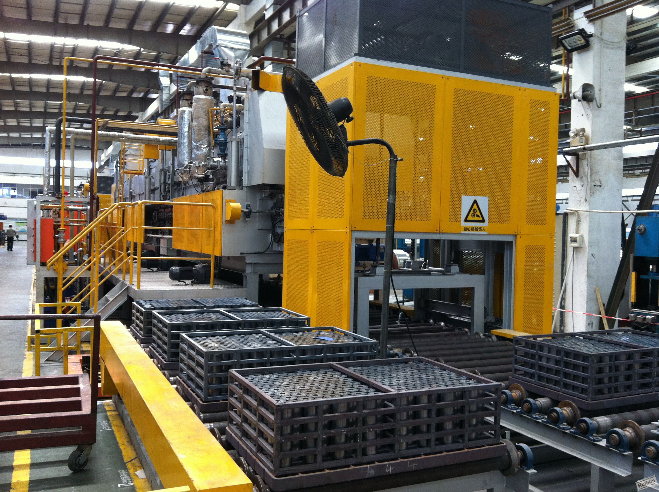

苏州工业园区热处理设备厂有限公司制造的BB炉生产线图

做工精致,外观大气。请问气体发生器用的是罗茨风机吗?是哪一家的罗茨茨风机?

凌达空压机硅钢片热处理也是贵公司做的吗?
图片上的的设备就是凌达的

是等温正火炉吗。。。。。。。。。。。。。。。。。。

苏热电炉 发表于 2015-3-30 08:14
图片上的的设备就是凌达的
难怪看起来有点眼熟,我以前的公司有给合肥凌达做过两台BAB炉。
不是的  除油  蓝化  我忘记他们中间有没退火工艺了  凌达好像不退火的  正常是除油 退火 然后蓝化
你是哪家公司的啊?  国内能做这设备的应该不多

能解释一下蓝化吗?

microsoft 发表于 2015-3-30 22:37
能解释一下蓝化吗?
水蒸气发蓝  还有液化气之类的  总之是氧化气氛在一定的温度下使工件表面形成致密的氧化物薄膜

这是韩国技术吗
不好意思,公司名字不方便透漏,我们之前做的BAB炉用的也是国外技术,给合肥凌达做的BAB炉是1.5T/h的。BAB炉最关键的部分是气氛控制那一块。

stove 发表于 2015-3-31 09:15
这是韩国技术吗
好多年前是韩国的技术  现在已经成功国产化了
