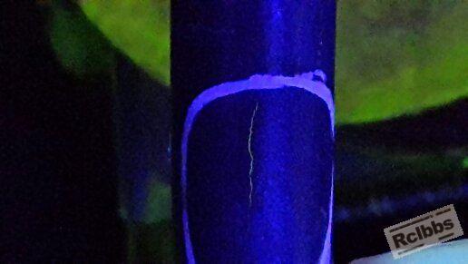

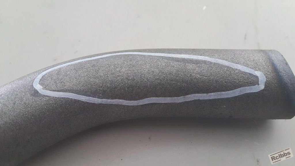

材料为SUP9,加工工艺:采用980摄氏度通电加热后成型,在60秒内使用油淬进行淬火,目前磁粉探伤时发现在产品的同一侧,存在不同形状的裂纹,由于没有金相设备,只能发最原始的照片,请各位大神帮看一下,产生裂纹的原因是什么? S031样件-1.JPG

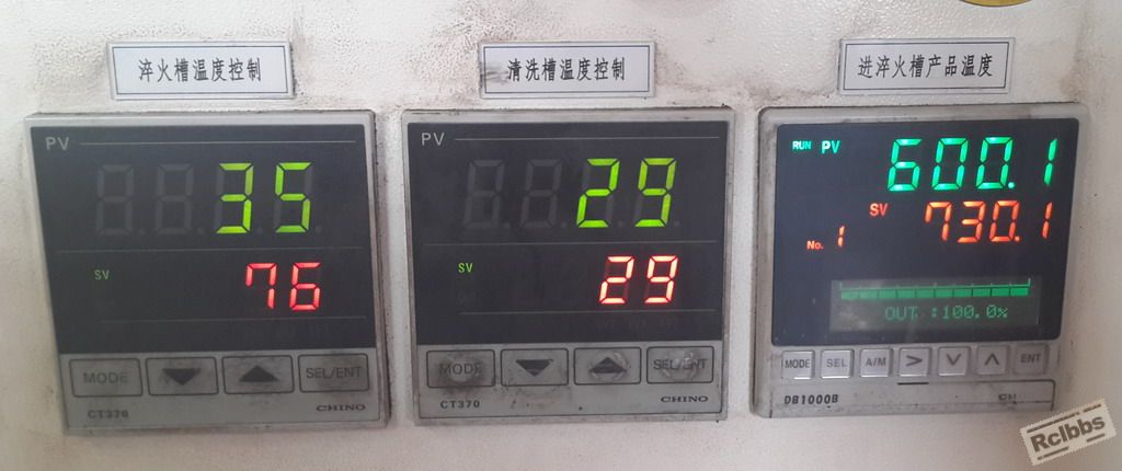

出现这种淬火裂纹,建议将油温适当升高一些。

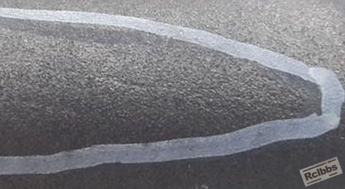

1414397558418.jpg 溫度記錄-2.JPG 不好意思,重新上传。

为什么裂纹没有深度?像是表面划伤?
 楼主| 发表于 2014-10-28 16:06:42 | 显示全部楼层
第一次遇到此情况,刚才大概量了一下,至少有1mmm深。

我也觉得不是裂纹,而是不规则沟槽

同意以上观点,感觉像是热成型模具导致的划伤,不像是裂纹!

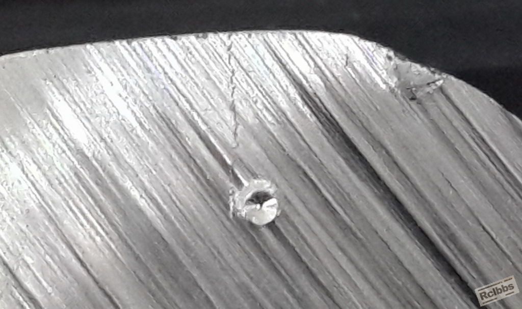

谢谢大家的帮忙,昨日切断后从截面看深度接近4mm,怀疑是通电加热有问题。

不算裂纹,是划痕。裂纹在阳光照射下你会觉得像黑洞一样的吸光。

粗看像表面硬伤,类似划痕或压伤,但是怎么有4mm深呢?

要么就切个横截面看就知道了

从照片来看,不是淬火裂纹,原材料有问题。

材料表面有“l”形短裂痕,但成型后为“一”形伤痕。

你这几个照片感觉不一致啊  5楼明显是划伤  可后来又什么4mm深   又什么1字型  被你搞晕了

是原材料表面裂纹热处理淬火后扩展.
