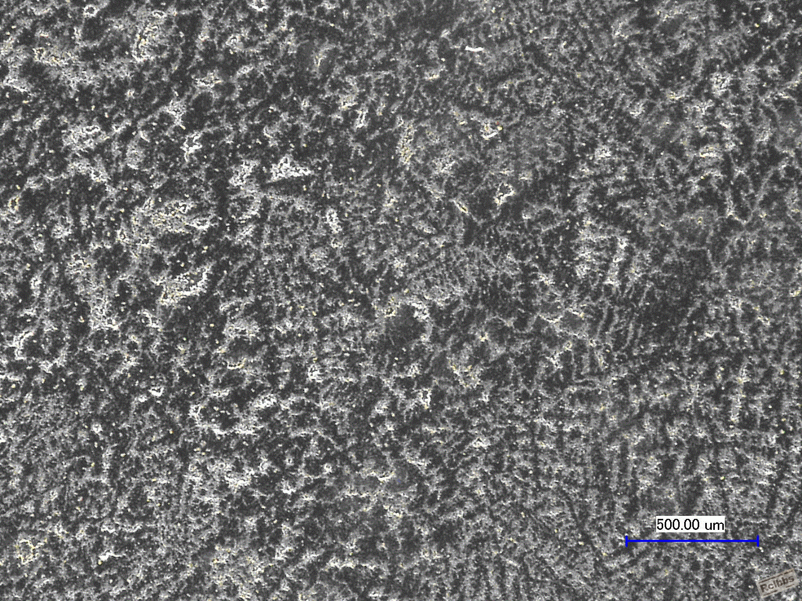

请哪位老师帮忙分析一下35CrMo的组织,硬度高达HB400,热处理工艺不清楚

你这是金相组织吗?是酸洗吧?要金相组织500以上。
签到天数: 140 天
发表于 2014-10-29 08:32:28 | 显示全部楼层
制样错误,无法进行金相判断……
签到天数: 22 天
发表于 2014-10-29 13:03:12 | 显示全部楼层
制样方法错误,无法评定!
发表于 2014-10-29 20:41:49 | 显示全部楼层
先弄清楚做的什么试样,判定组织,
签到天数: 128 天
发表于 2014-10-30 00:35:00 | 显示全部楼层
是酸洗后扫描电镜的照片吧?
签到天数: 1038 天
发表于 2014-10-30 07:50:49 | 显示全部楼层
图象不清,400HB硬度相当于43HRC,若是12.9级产品属正常硬度.
签到天数: 463 天
发表于 2014-10-30 14:36:26 | 显示全部楼层
是铸态枝晶组织????????难道是铸钢
签到天数: 531 天
发表于 2014-10-30 19:02:47 | 显示全部楼层
这个零件的尺寸多少?检测位置在哪里?
发表于 2014-10-30 19:49:14 | 显示全部楼层
看上去像扫描电镜照片,不知道猜对了没。。。
建议拍个金相照片,100倍 200 倍 500倍 和1000倍都拍拍,上传一下,不要电镜照片,毕竟这里比较少有人用电镜,而且电镜拍摄照片和金相照片有点反过来。。。。
签到天数: 288 天
发表于 2014-10-30 21:59:22 | 显示全部楼层
是不是腐蚀太长时间了,不好看!
签到天数: 344 天
发表于 2014-10-31 10:10:25 | 显示全部楼层
组织没做出来,再重新制样上传照片吧
签到天数: 345 天
发表于 2014-10-31 12:39:18 | 显示全部楼层
像是铸钢,树枝晶。拍个高倍的照片。
发表于 2014-11-2 09:45:24 | 显示全部楼层
腐蚀时间长了吧,看不清楚!
签到天数: 495 天
发表于 2014-11-3 10:03:35 | 显示全部楼层

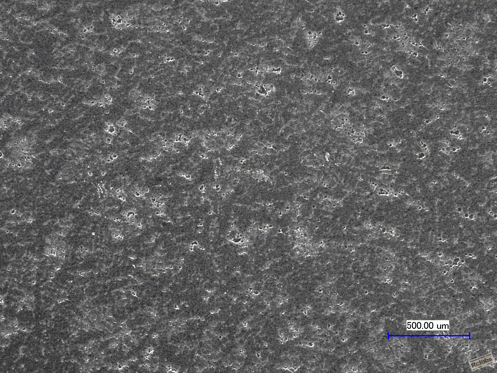

SEM拍的吧,看标尺是相同个倍数,但是这么大差别,有些疑惑。第二张能看到很多颗粒状物相,估计是碳化物。还请LZ传个金相,以便大家对比分析
签到天数: 28 天
发表于 2014-11-3 15:24:57 | 显示全部楼层
应该不是电镜照片吧,第一张像是制样不好然后又腐蚀深了,第二个是制样不行,35CrMo要是一般情况下应该是调质处理调到HB400很正常吧
