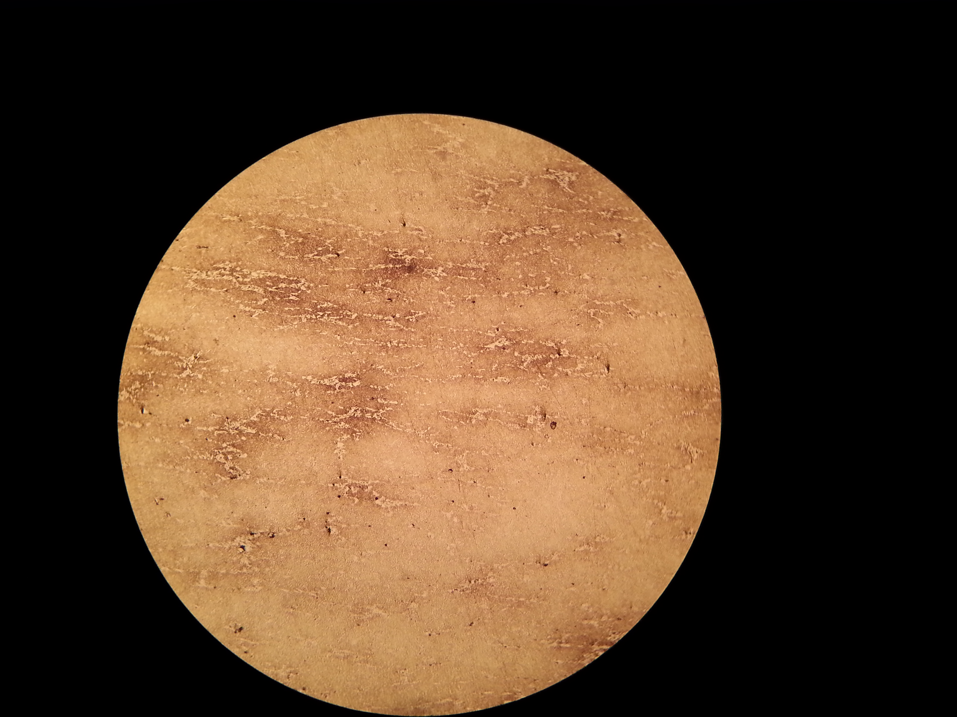

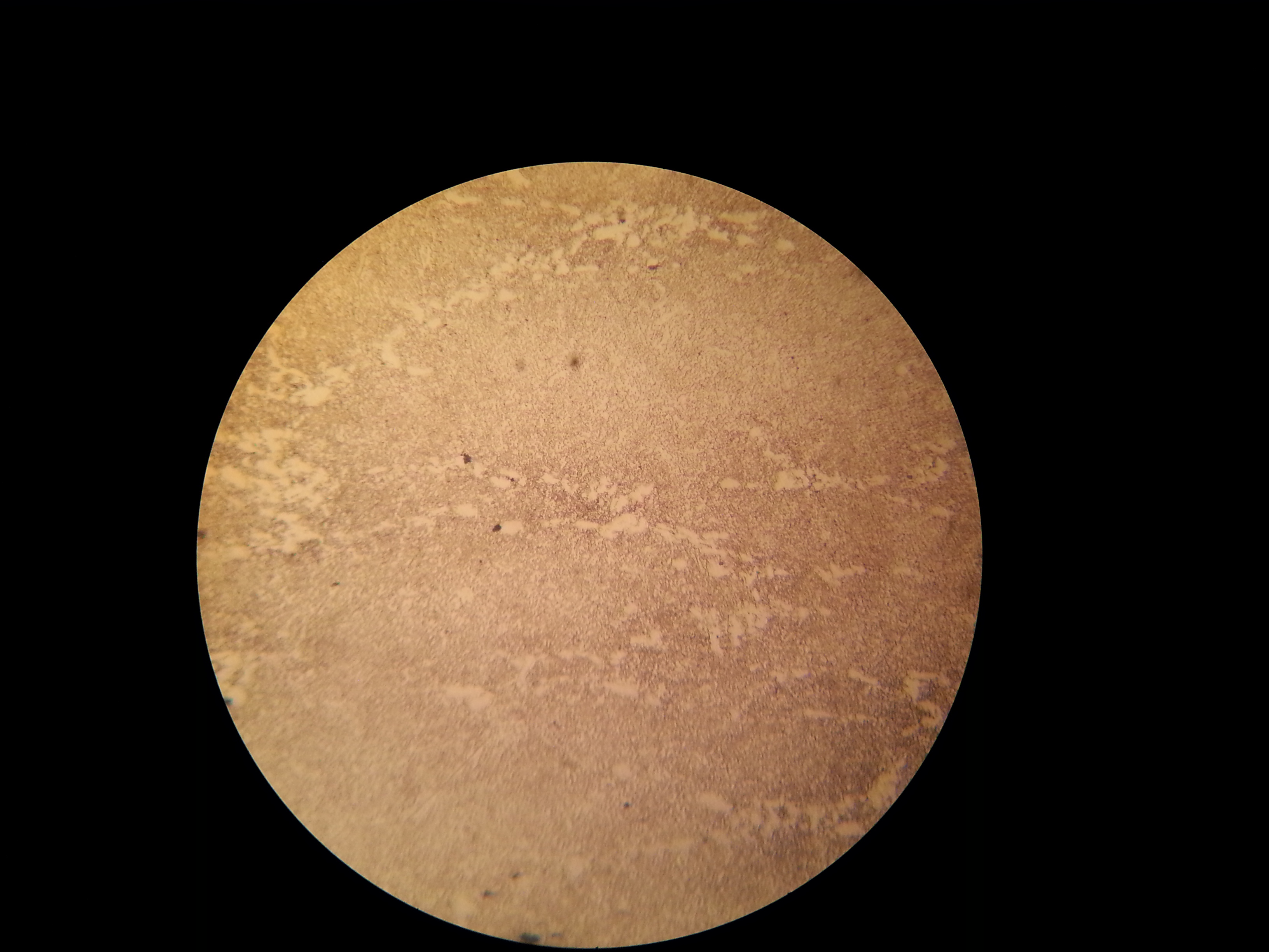

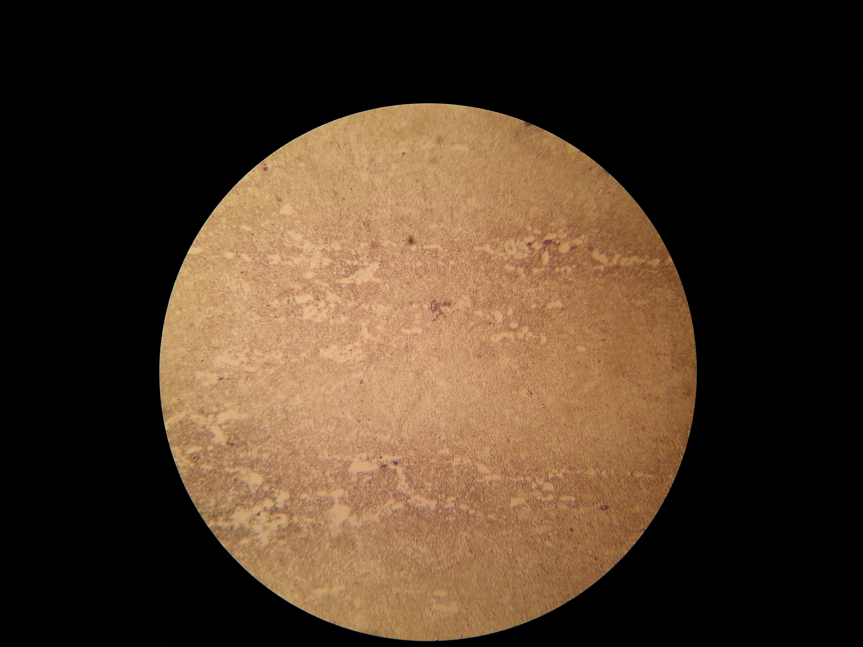

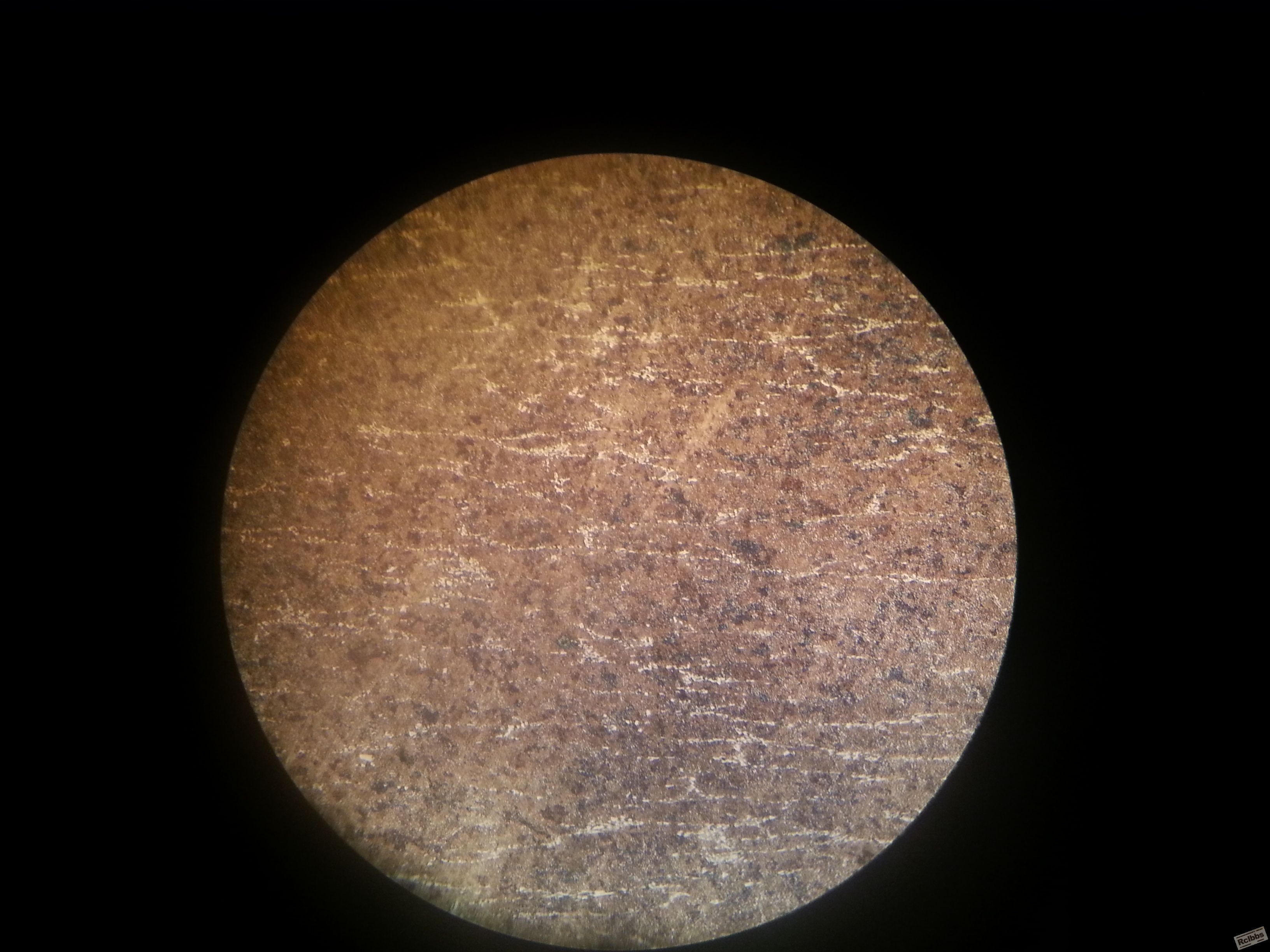

关于9Cr18Mo的退火组织想请专家门帮我分析下,看这样的组织是否合格,不合格在什么地方,怎样造成的,如何进行改善。谢谢啦!图中有些黑点是制样时留下的。
登录/注册后可看大图
100倍
登录/注册后可看大图
400倍
登录/注册后可看大图
400倍
签到天数: 128 天
发表于 2014-10-29 17:36:21 | 显示全部楼层
如果你腐蚀没有问题,这不是退火的。

 楼主| 发表于 2014-10-30 05:57:31 来自手机 | 显示全部楼层
我用的是4%硝酸酒精。
签到天数: 128 天
发表于 2014-10-30 17:38:56 | 显示全部楼层
pt110 发表于 2014-10-30 05:57
我用的是4%硝酸酒精。
应使用如下腐蚀剂:FeCl3,5克+HCl,50毫升+H2O,100毫升。腐蚀至黄色。

 楼主| 发表于 2014-10-31 22:16:10 | 显示全部楼层

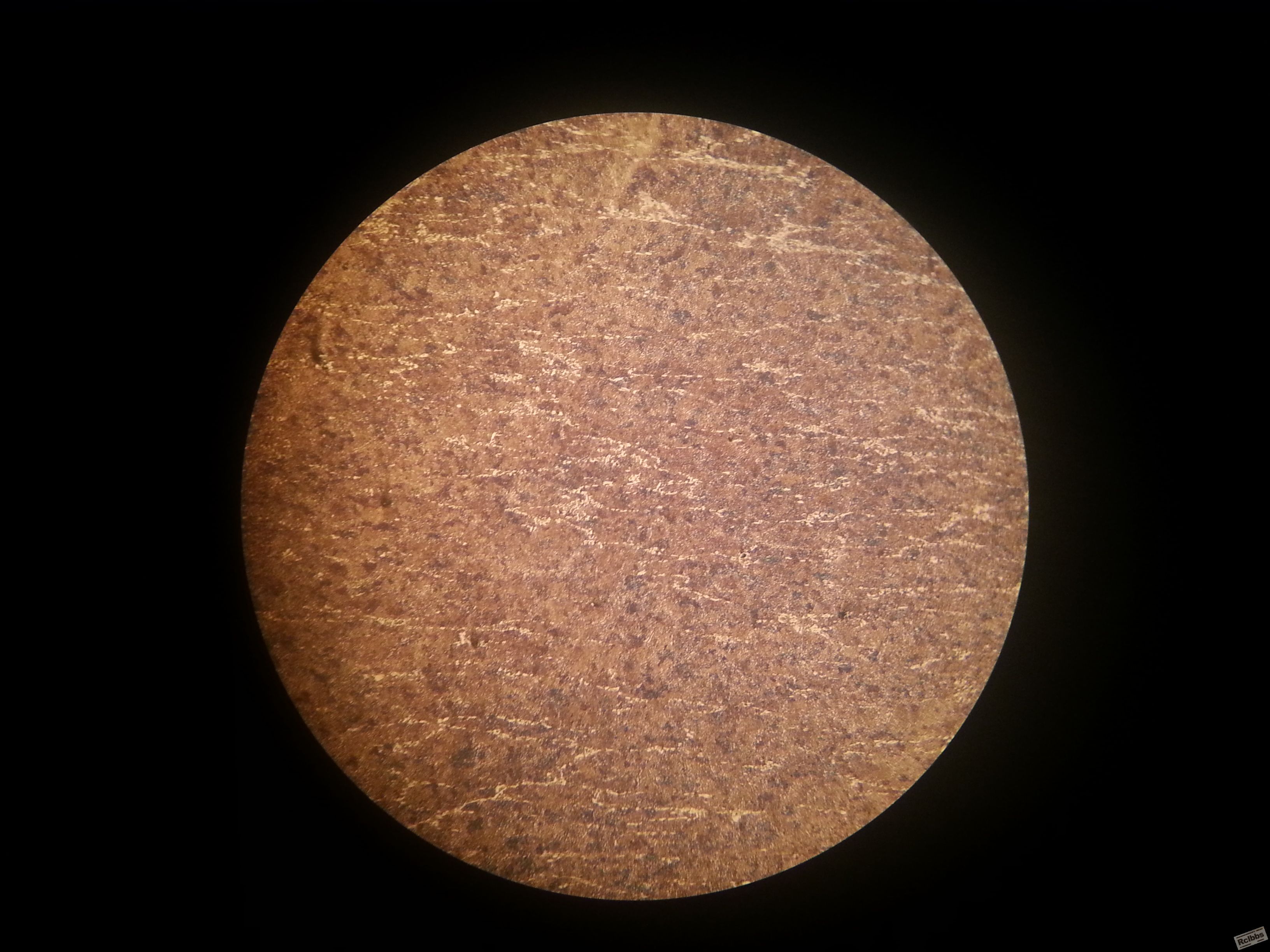

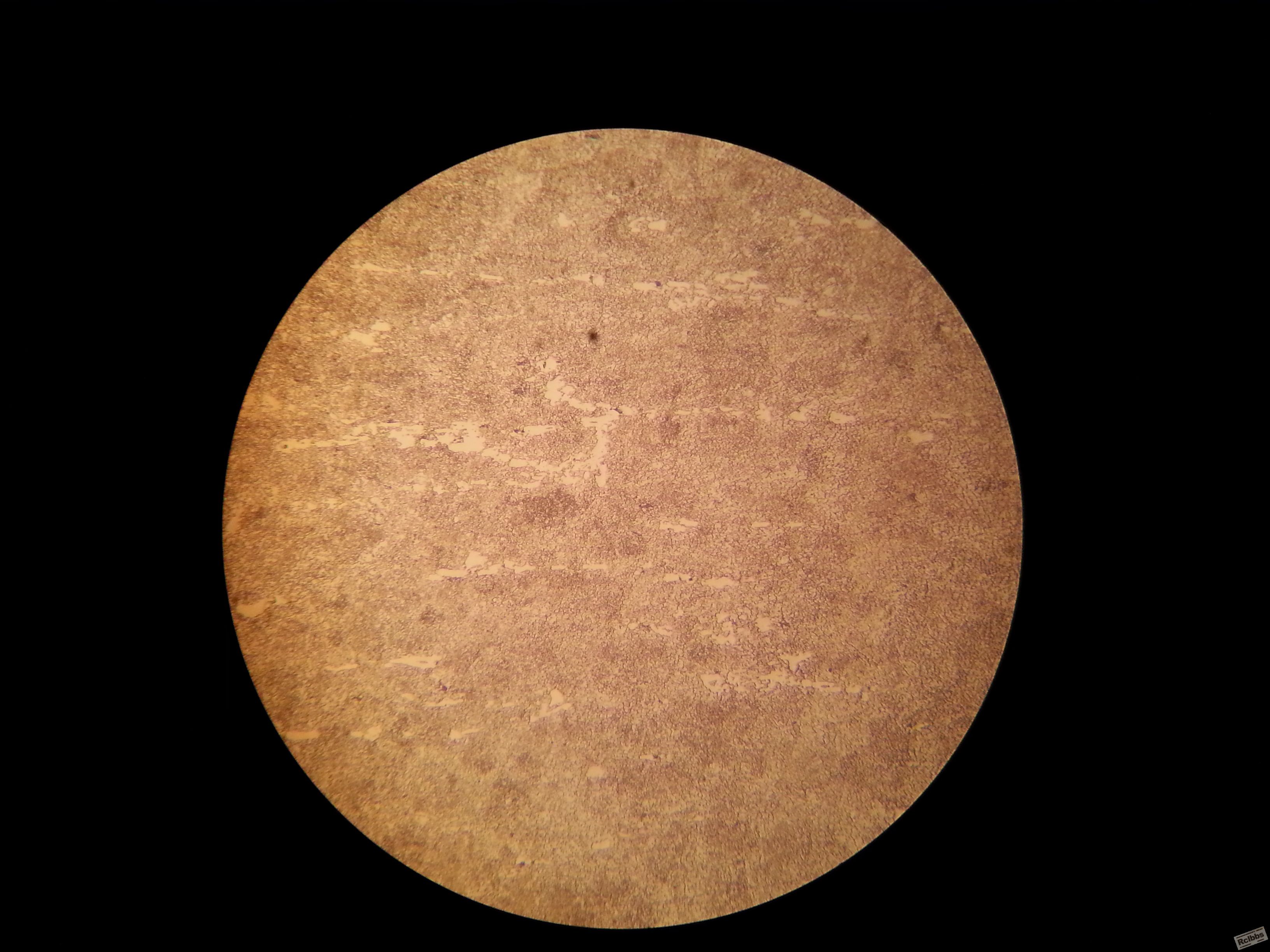

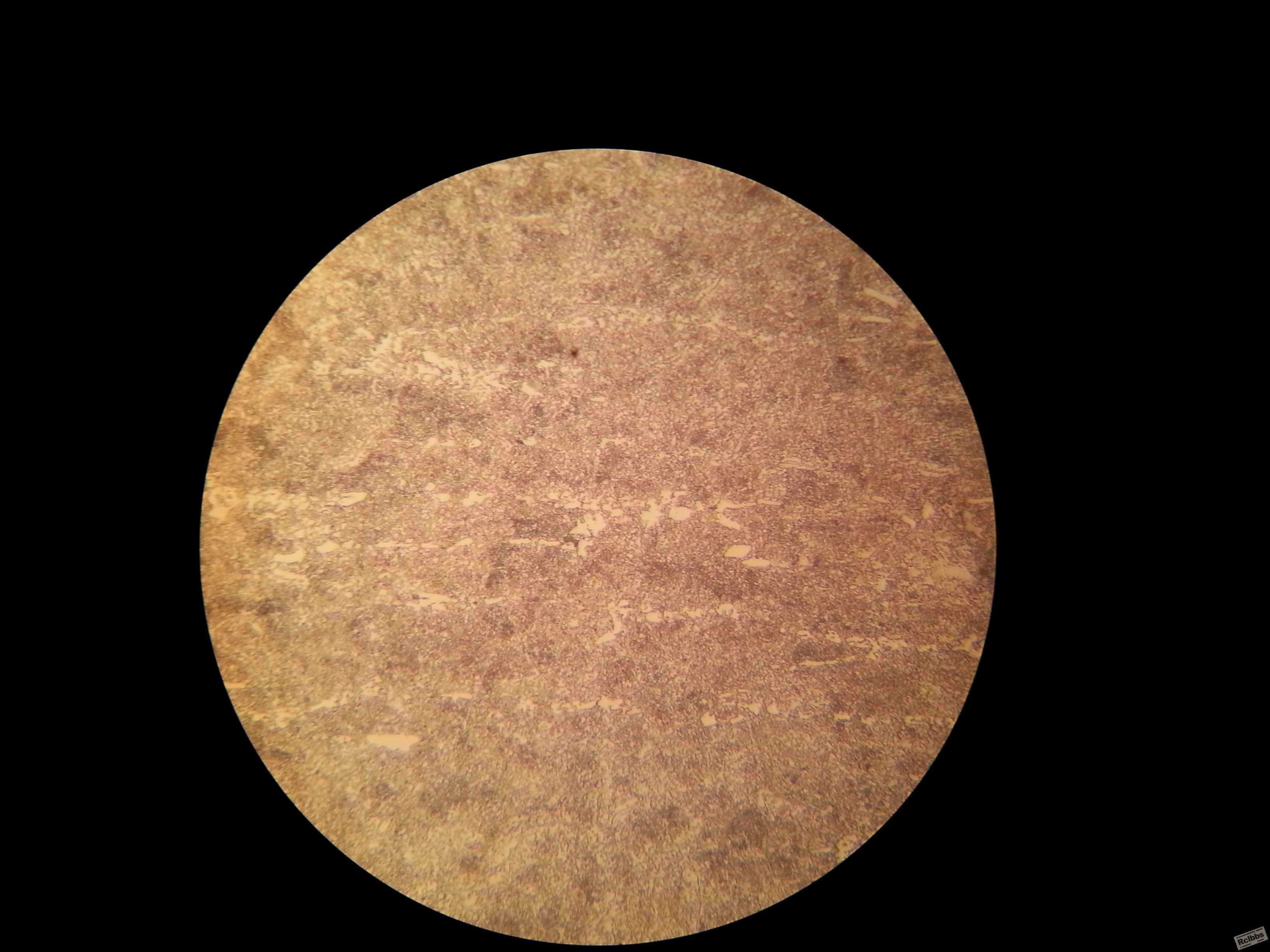

公司里没有FeCl3,我后来配了苦味酸盐酸酒精。不过配比不知对否,5毫升盐酸+100毫升酒精+3克苦味酸。腐蚀后是比上一次的效果好些。帮忙分析下。
20141030_160821.jpg 100倍
100倍
400倍
400倍
签到天数: 128 天
发表于 2014-10-31 22:39:23 | 显示全部楼层
也还可以,能看到碳化物颗粒,我看到的是加苦味酸1克。
签到天数: 22 天
 楼主| 发表于 2014-10-31 22:51:48 | 显示全部楼层
这种组织合格不?共晶碳化物呢?
签到天数: 608 天
发表于 2014-11-1 20:29:26 | 显示全部楼层
你的照片只是便于判断材料内的碳化物分布、数量及形态,不便于观察基体组织,——这是判断锻造效果的主要视角。
请继续制样,清晰反映组织形态,以便判断锻后热处理(包括球化退火)的效果。
