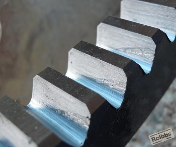

各给坛友,下午好!材料30CrMn的齿圈调质后(硬度为31-32HRC)进行插齿,连续加工10件,都发现齿侧面异常(见附图)。根据表面状态,首先怀疑刀具有问题,但用同一把刀插另外一批次材料,齿面很正常,所以机加工分厂就认为是材料问题。请各位帮忙分析分析。在线等,先谢了! 插齿异常.JPG

被拉毛了,硬度是否均匀呢 ?

解剖做金相分析。。。。。。。。。。。。
