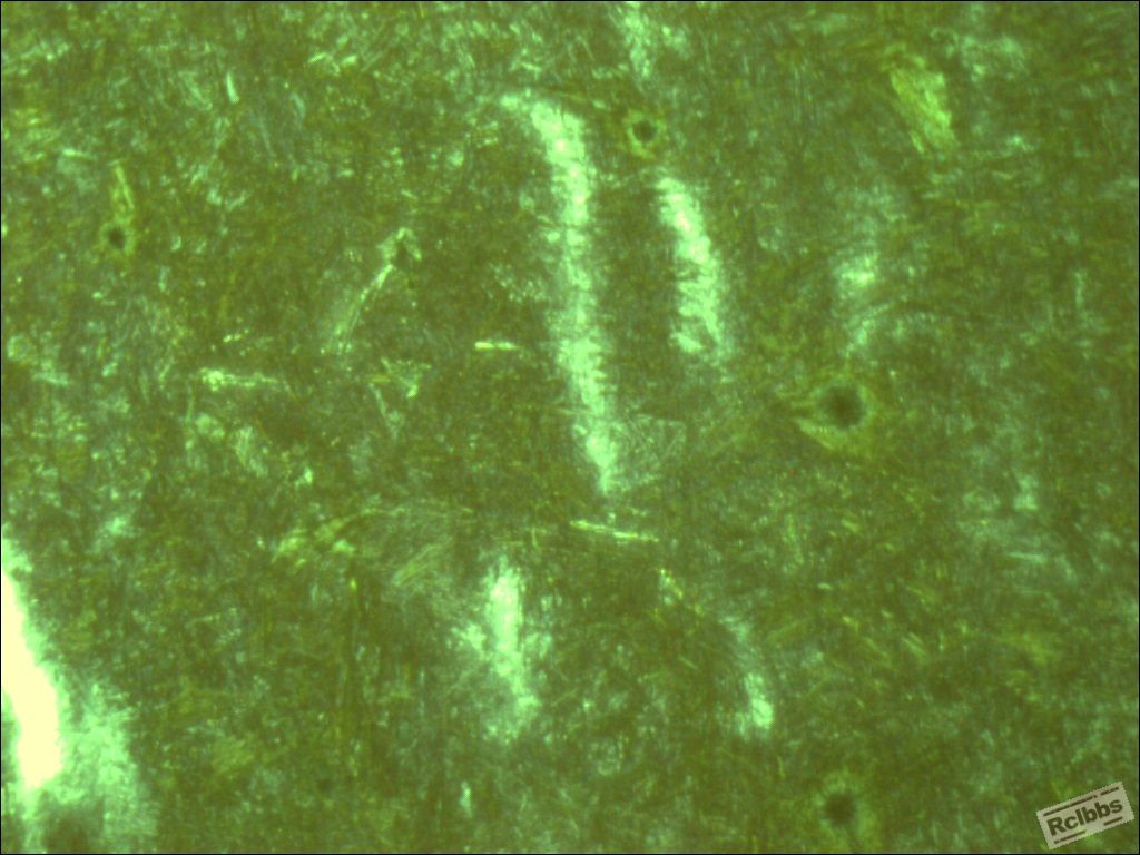

金相照片中的黑点及周边发亮的产生原因是什么,求指教

图片这么模糊,不好判断啊,黑点可能是磨抛过程中产生的彗星尾,白色应和楼主腐蚀有关。

是不是试样没及时制作放置时间长了,产生的锈蚀点。亮的地方是不是油渍类的。重新预磨抛光试试

照片太模糊了  不好判断   发亮的白色可能是油渍

黑点可能是抛光没抛好,是边缘微粒,也可能是微量元素。至于白色耀眼亮点,是你光线没调好

黑点是因制样造成的,白色区域很可能是偏析区。

试样制备不OK!黑点应该是脏的东西附着在上面了,重制试样看下。

有赃斑,可能是没磨好,也可能是没腐蚀好

金相制样问题。
黑点楼上几位说了,同意。白亮区,应是金相切面时出现热影响层,金相磨量不足所致。故继续加大水粗磨量,白亮区应可消失。

感觉白色部分是淬火马氏本组织,与试样切割有关,切割速度过快,冷却时淬火得到淬火马氏体了

这是样品本身的缺陷,由枝晶偏析严重,后期锻压比不够遗留下来的。周围是偏析区成分有些差别,腐蚀结果也有差别。
