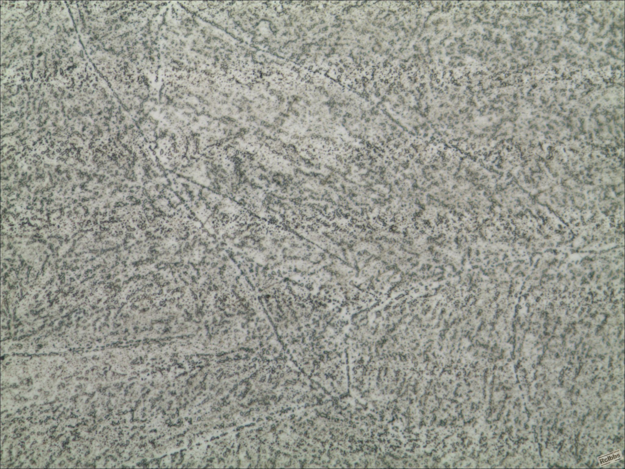

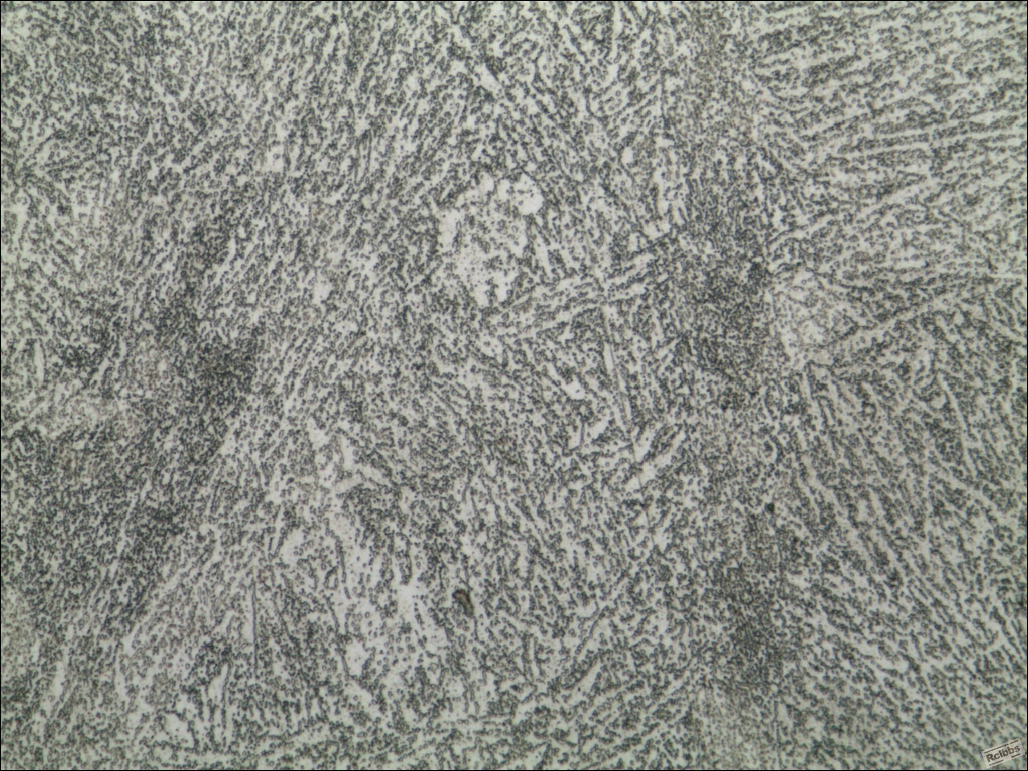

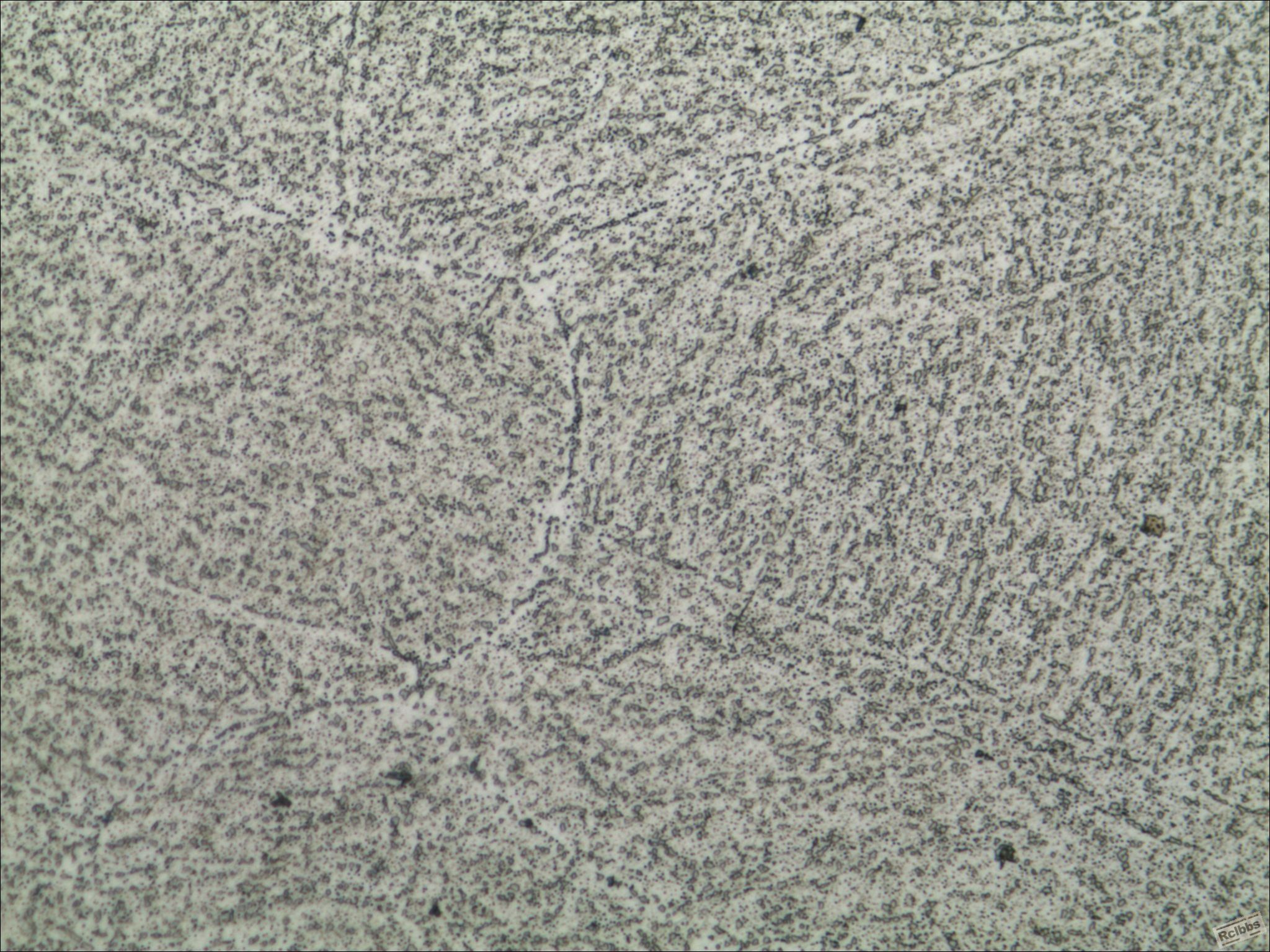

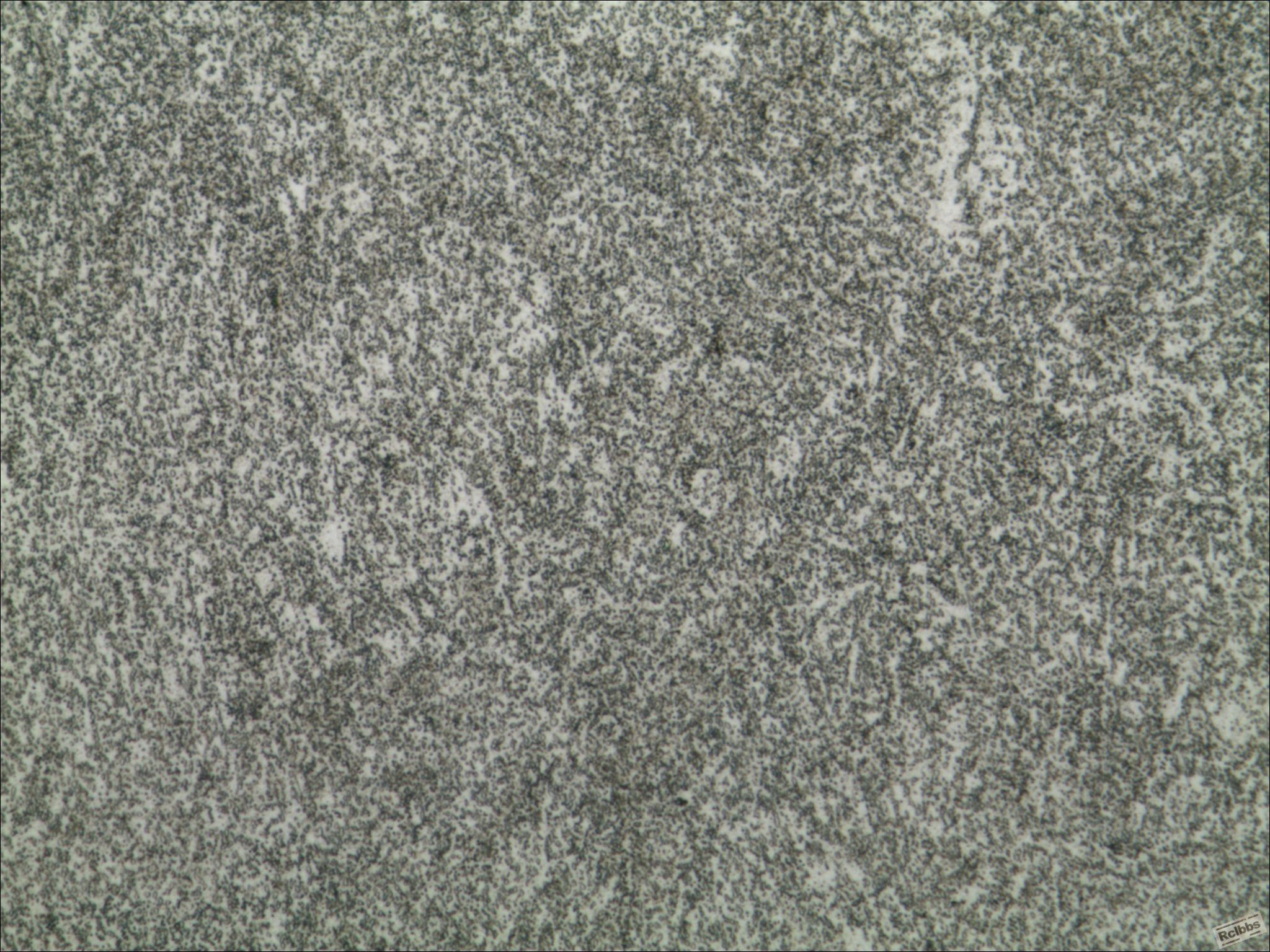

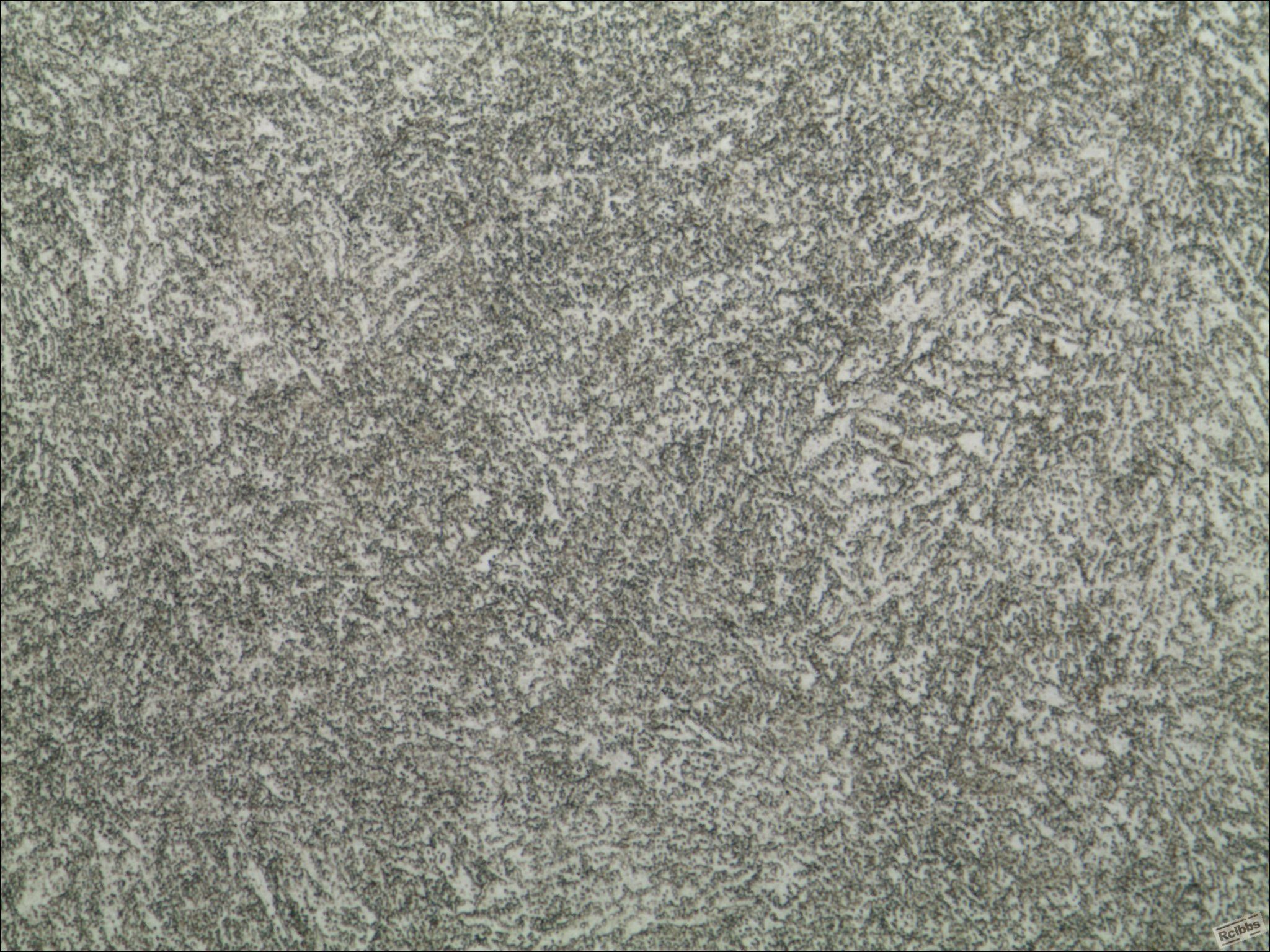

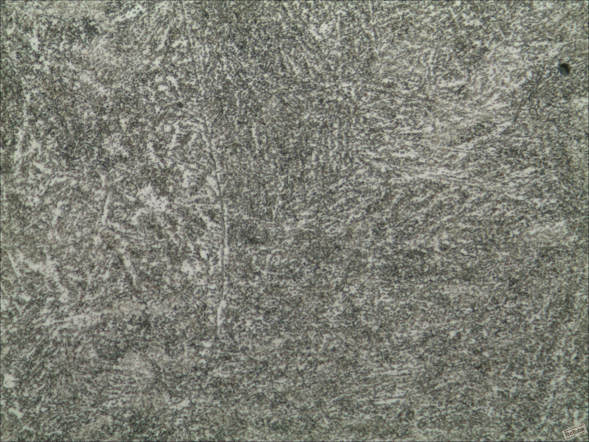

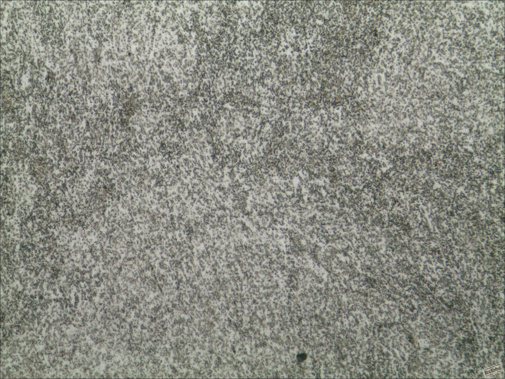

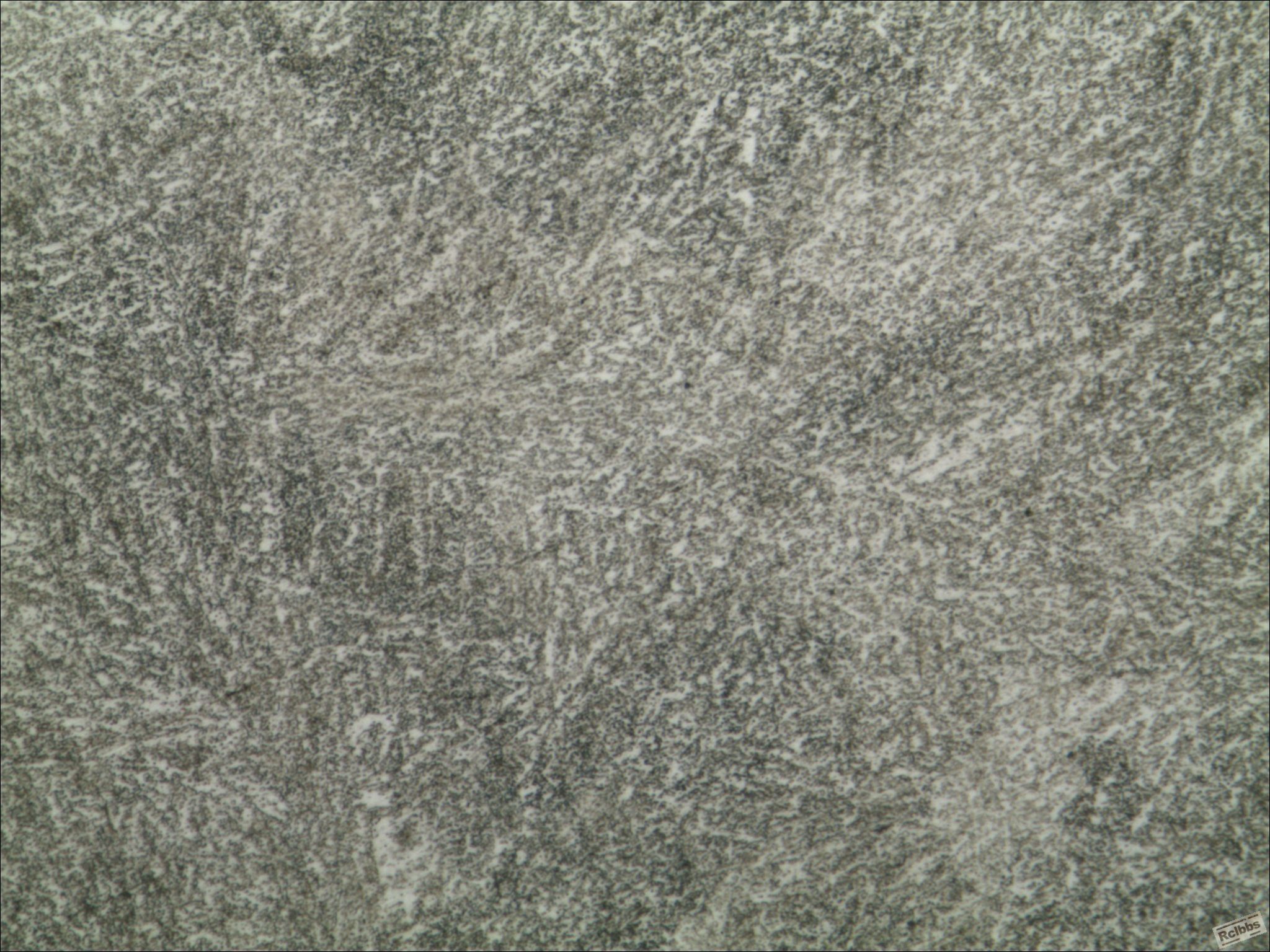

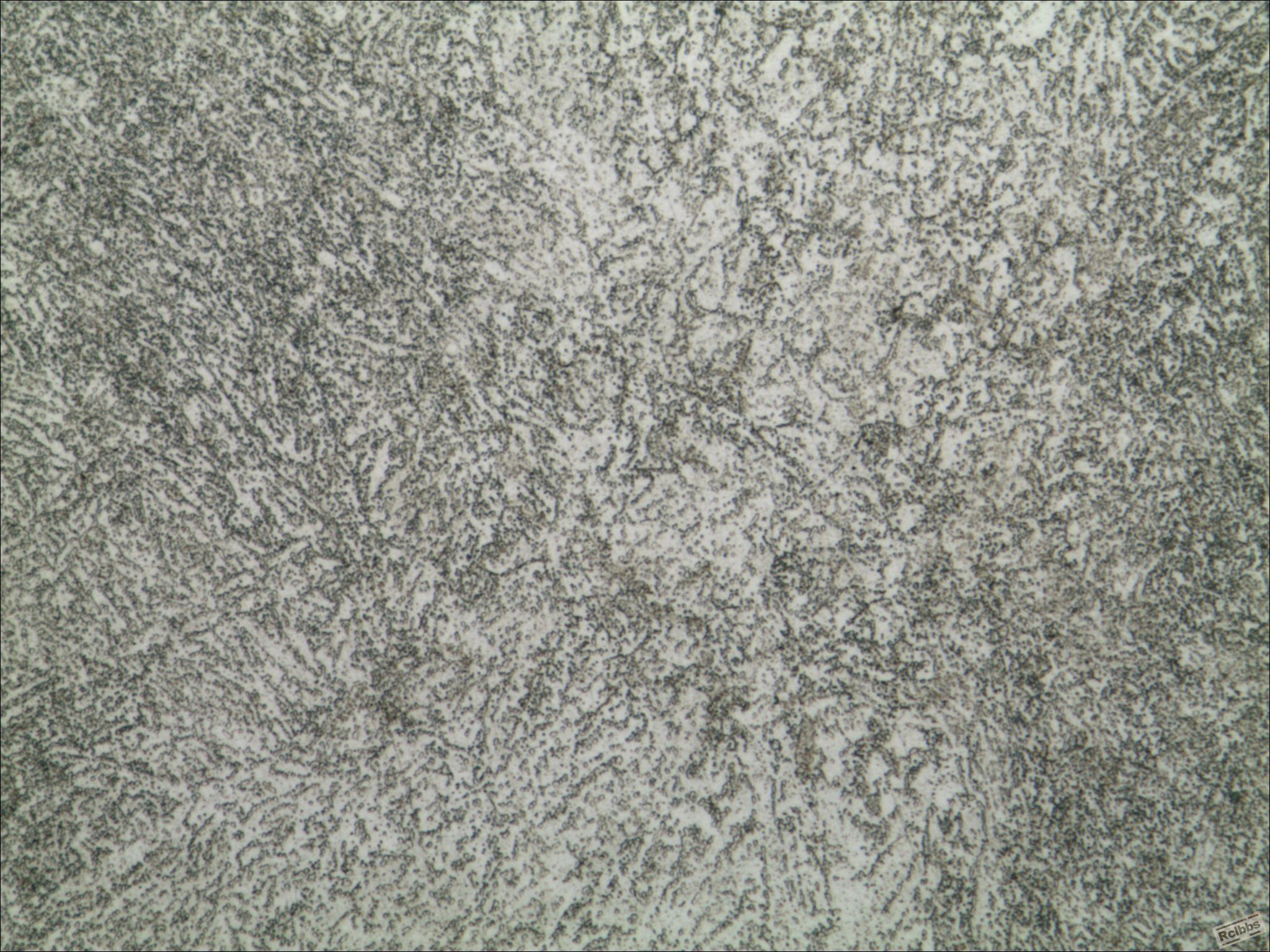

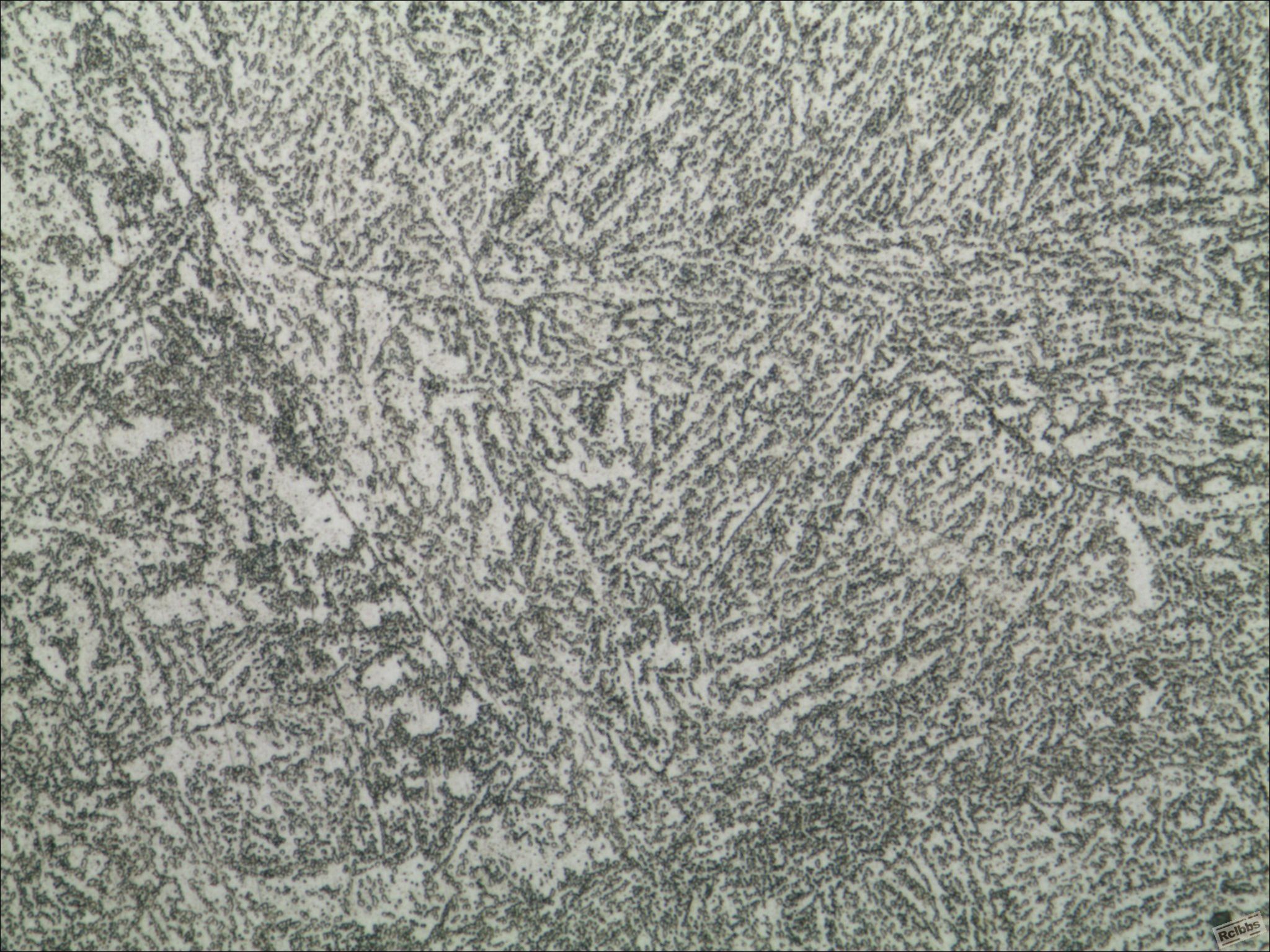

一共10张4Cr5MoSiV1的500倍退火组织金相图,麻烦各位老师、朋友帮忙指点一下各个样的退火组织评级水平、优点、缺点,哪个最好,哪个最差。不胜感激
001号样500倍[4Cr5MosiV1]
002号样500倍[4Cr5MosiV1]
003号样500倍[4Cr5MosiV1]
004号样500倍[4Cr5MosiV1]
005号样500倍[4Cr5MosiV1]
006号样500倍[4Cr5MosiV1]
007号样500倍[4Cr5MosiV1]
008号样500倍[4Cr5MosiV1]
009号样500倍[4Cr5MosiV1]
010号样500倍[4Cr5MosiV1]

第一张球化组织是6级,后面的还在判,目测789三张的稍差些,可否告知你的制程

非常感谢!制程我不清楚,都是在各处朋友那里收集回来的小试样,按给我样品的朋友说的这些样品里面还有相当好的进口材料的尾料做的样品。另外请教一下,现在很多评级都是参照北美压铸协会的评级图进行评定,一般都是B1,B2这一系列的评级结论。6级是国标的吗?对应北美应该是几级?另外第一张第二张能看到明显像晶界的那些线是什么?望指点。我问题比较多
发表于 2014-10-31 20:41:27 | 显示全部楼层
6级是国标,现在更科学的是用数字化来评定,至于对应哪国标准可以参照该国的标准,你下次要照片尺寸设成1024*768的

前面三张有明显粗大的网状,碳化物沿晶界析出,晶粒较粗大。造成原因为停锻温度高,缓冷慢形成。4、6、9、10号1C,5号1B,7、8号1D。以上分析不知正确,请专家指正。

谢谢,7、8号中的条状是不是枝晶

如此,我个人认为,5#、6#和10#试样不错,其余,均非我所喜。

.5.6.10还好吧,5好最好,1.2.3有网状,不好,但除网状外球状珠光体还是凑合。7号整体差。8号稍差。
4,9号按我们公司的标准接受是没问题的。

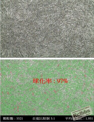

數字化球化率判定系統的判定結果供各位參考
有任何問題歡迎詢問
