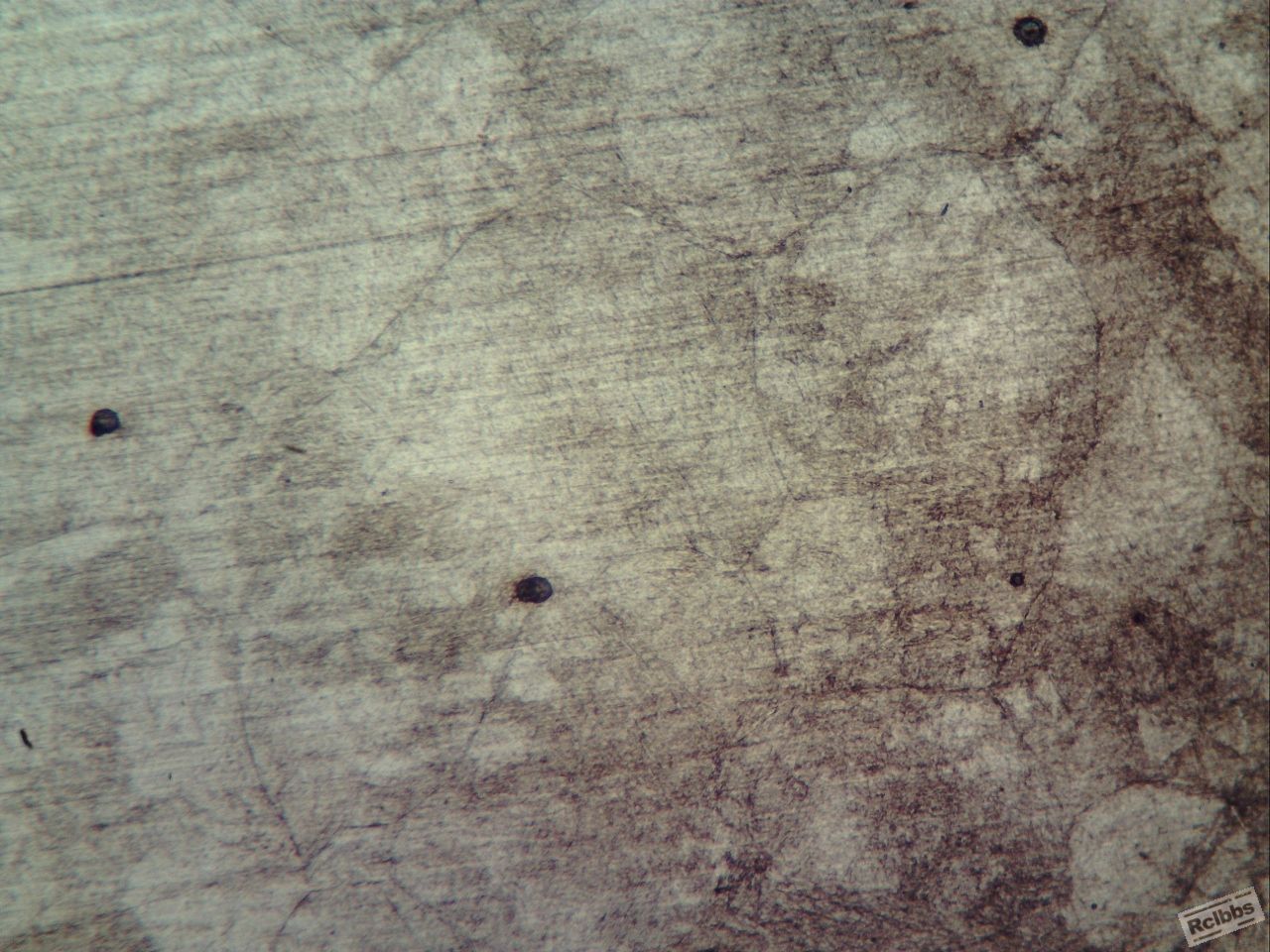

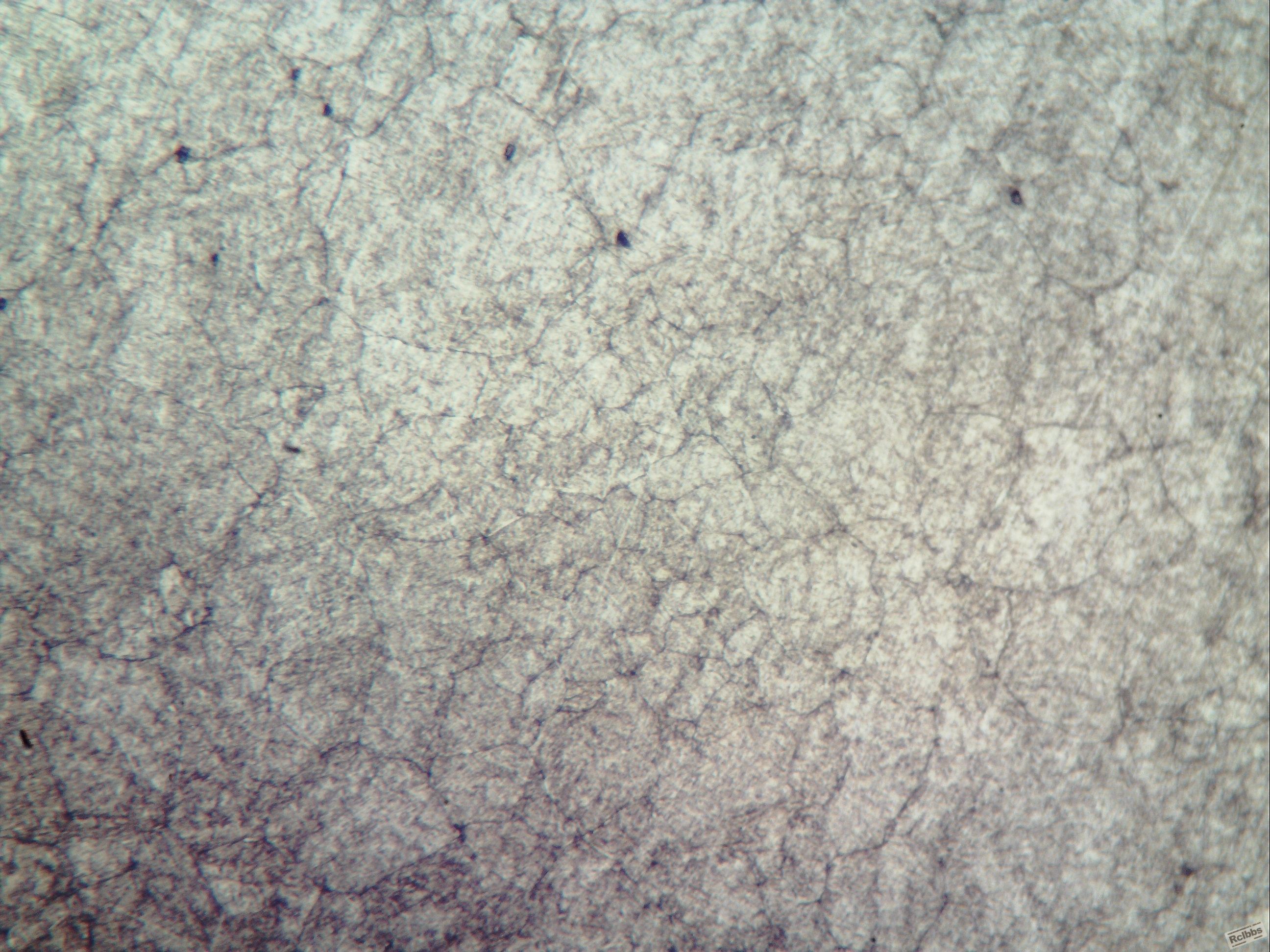

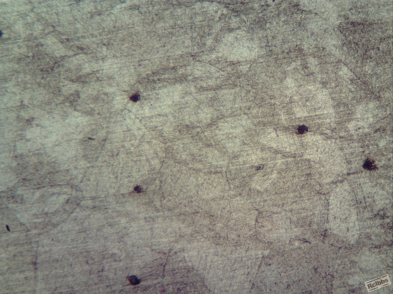

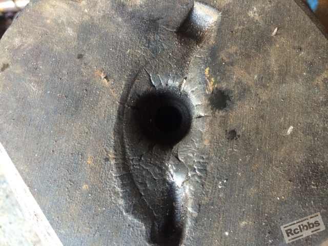

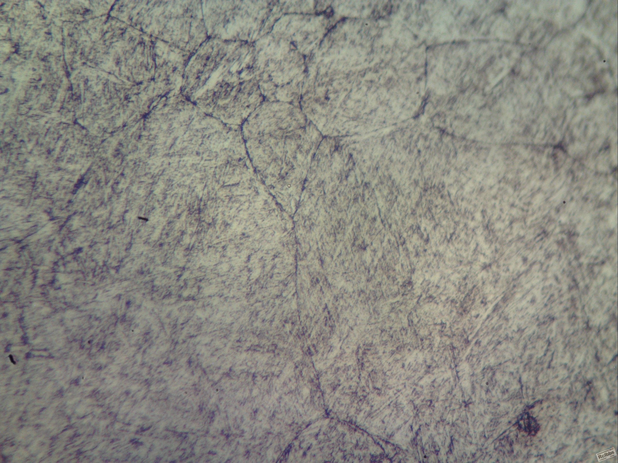

热锻模1.2367早期热疲劳开裂,使用1000模就疲劳,坍塌了,模具硬度55HRC,设计使用寿命5000模左右,这是为什么? 1.JPG 失效模具,直径100mm乘高75mm

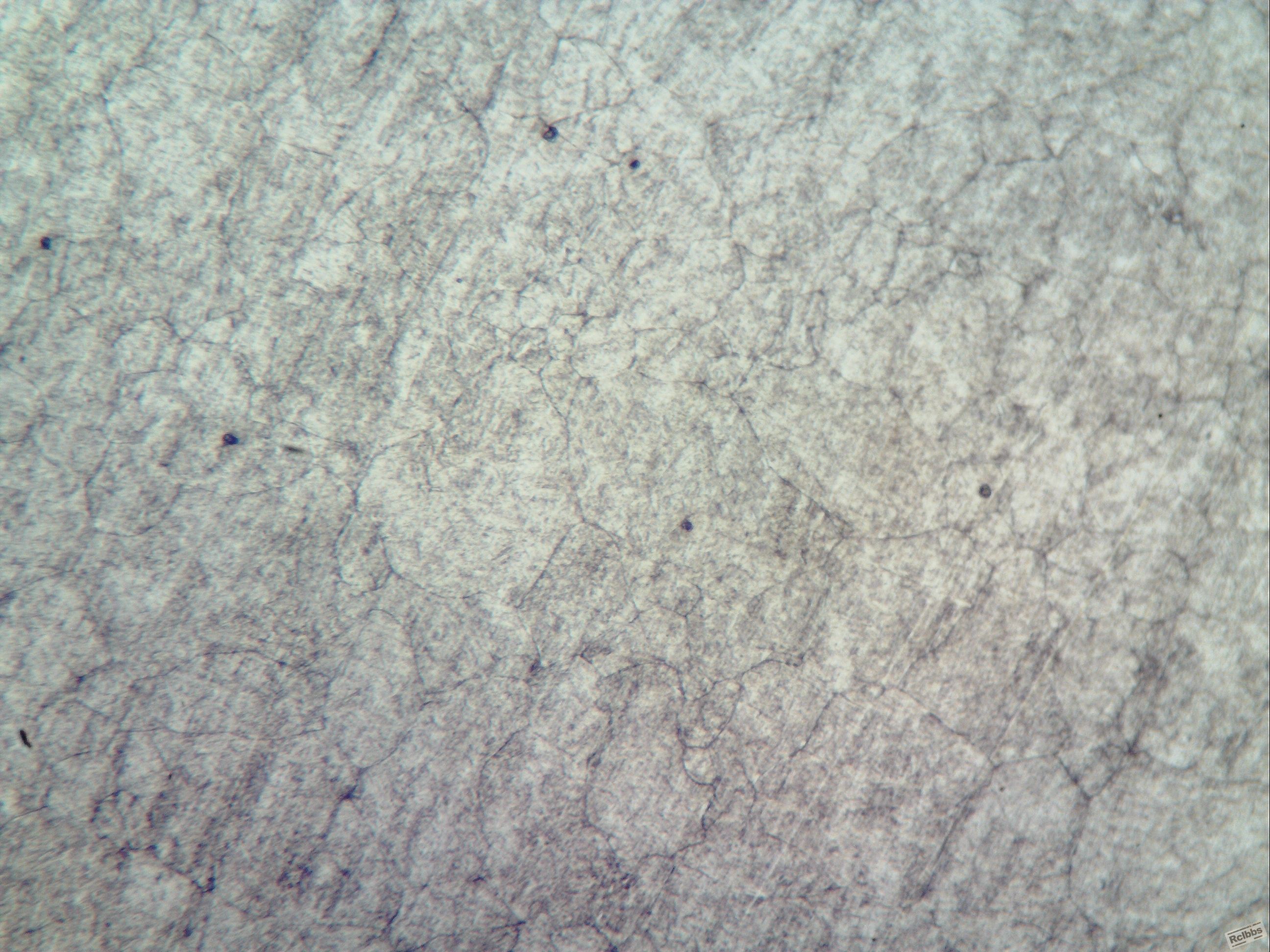

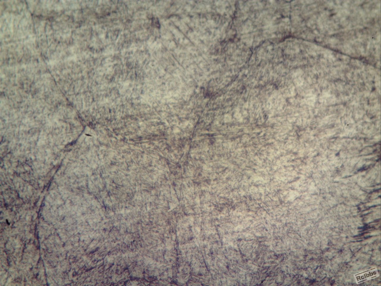

现在发这个模具的金相,试样取自模具边缘:100倍 1.2367H100 (1280x960).jpg   100倍 1.2367H1002 (1280x960).jpg    400倍 1.2367H4002 (1280x960).jpg

晶粒尺寸太大了吧,有100um了都

我看不到图片,个人感觉热锻摸,要高温淬火,加多次回火,硬度大概48左右是最理想的,也不止1000手,甚至可以拿去做渗硼,寿命都可以几倍的提高
发表于 2015-5-25 09:33:19 | 显示全部楼层
1.2367 做到55度不容易,淬火温度多少?
看着像工作温度太高造成蠕变
发表于 2015-6-2 23:52:30 | 显示全部楼层
材料硬度偏高,一般材料材料做好50-52HRC就差不多。从组织看,晶界明显,怀疑热处理温度偏高,材料脆性下降。还有回火温度如何?模具使用温度等,这些都可能影响模具寿命。
签到天数: 76 天
发表于 2015-6-3 14:07:27 | 显示全部楼层
我认为是否保温时间不够,或温度低了点,没有淬透
