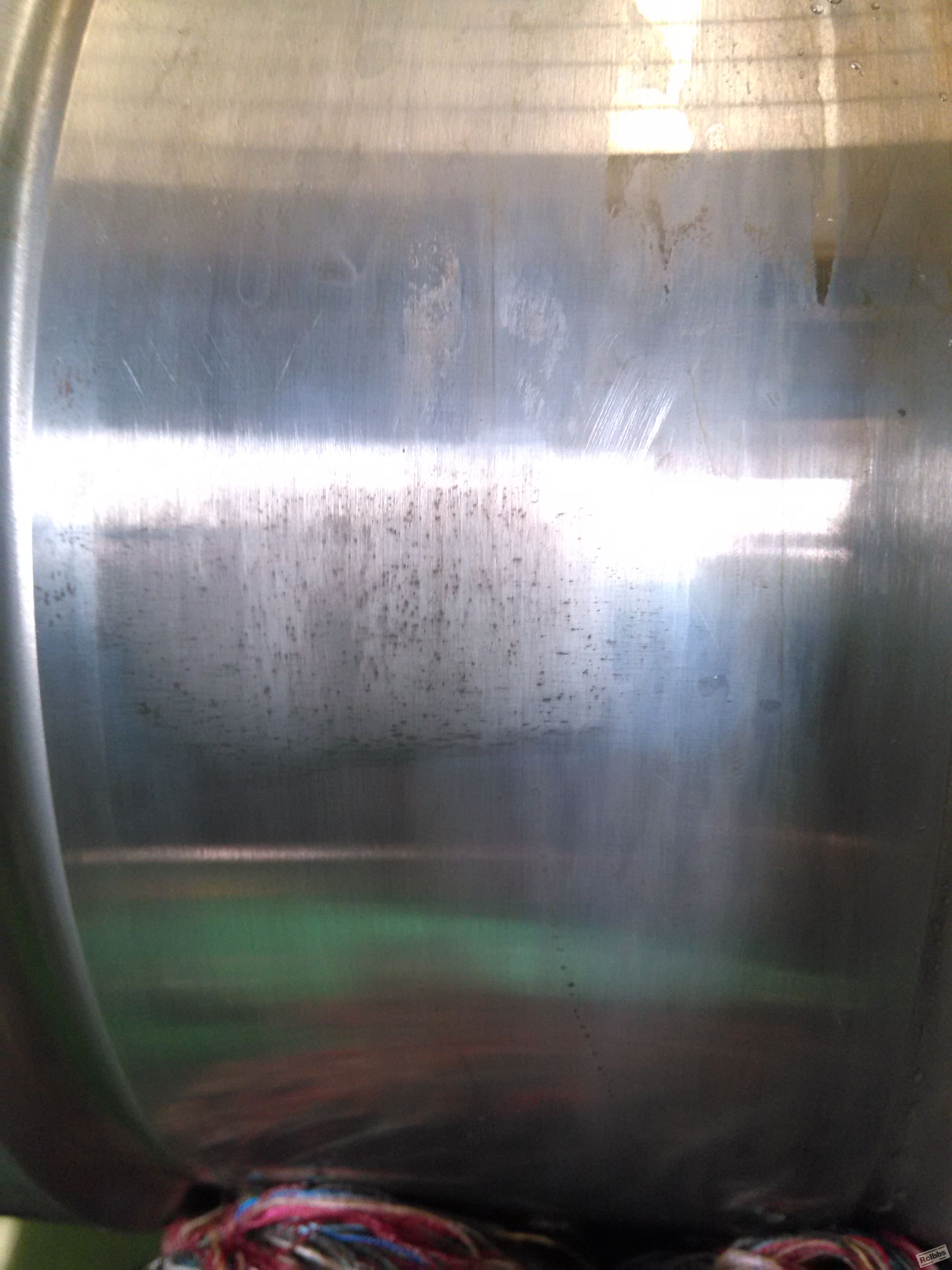

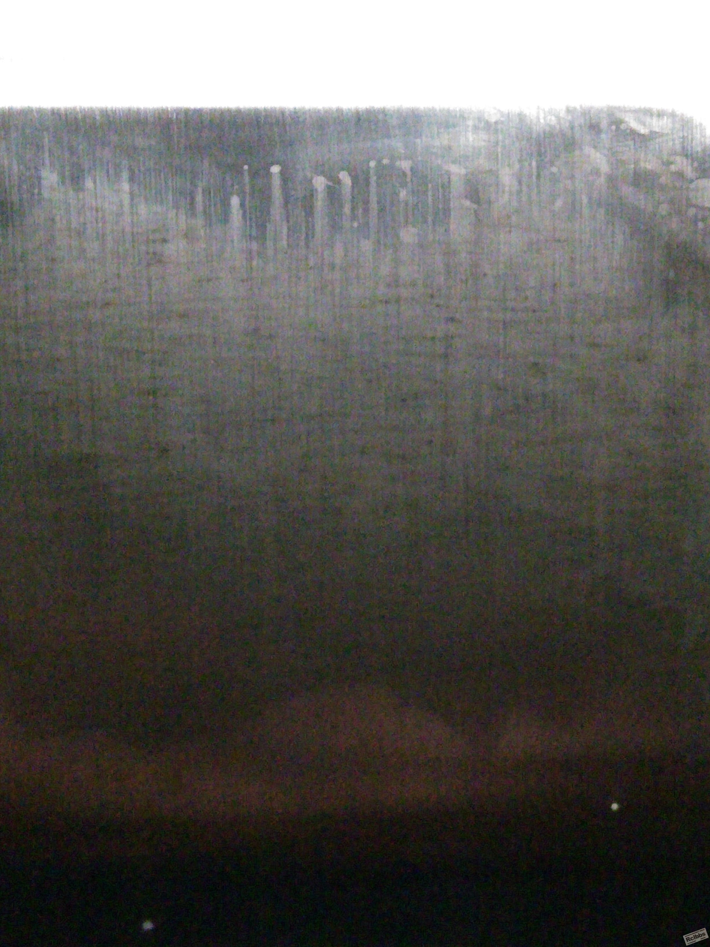

曲轴经MT出现磁痕,为查找磁痕原因,对磁痕部位用15%过硫酸铵水溶液进行擦拭,出现图中的黑点。由于本人对低倍组织检查不熟悉,请各位专家对照GB/T 1979帮助判断一下,是哪种缺陷类型(一般疏松?斑点状偏析?),等级是多少?这类缺陷是否会产生磁痕的原因(磁痕的分布形态与图中黑点基本相同)?图中的曲轴材料为碳钢(日本JIS标准SF690,相当于优质45钢),心部调质,表面经中频淬火处理。
145号轴连杆颈
145号轴连杆颈
301号轴主轴颈
301号轴主轴颈

发表于 2014-11-2 20:04:43 | 显示全部楼层
按照GB/T 1979,疏松及偏析等低倍缺陷要在横截面上检验。
 楼主| 发表于 2014-11-2 20:13:08 | 显示全部楼层
目前还只是让大家先看看,初步判断是什么状况,而且零件还未最终判废。如果要仲裁时肯定要按照标准进行解剖和取样的。
