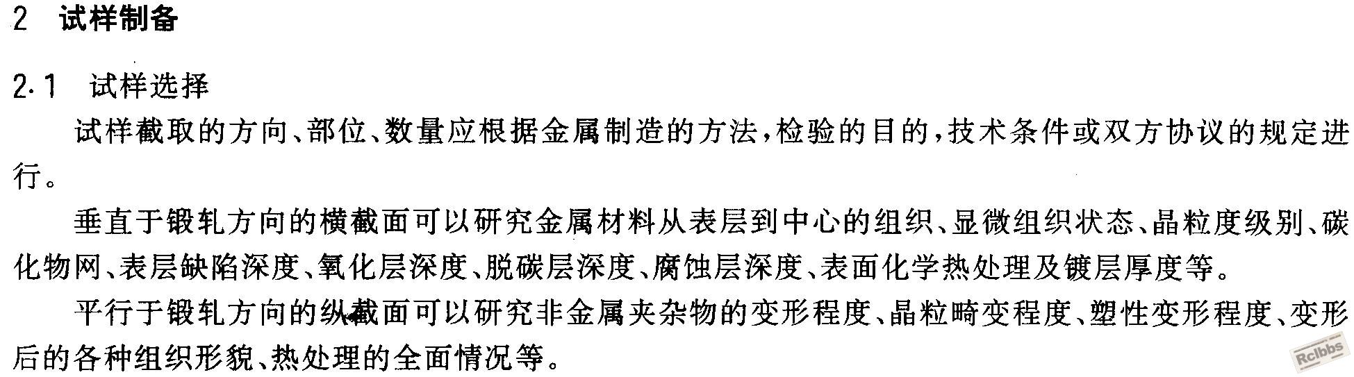

各位朋友,钢材检测夹杂和带状组织时,应观察钢材的纵向部位,检测晶粒度和显微组织时应观察钢材的横向。
以上观点正确吗?  若正确,出自哪个标准?

GB/T 13298

 楼主| 发表于 2014-11-3 16:00:22 | 显示全部楼层
签到天数: 128 天
发表于 2014-11-3 17:11:53 | 显示全部楼层
LSL555 发表于 2014-11-3 16:00
嗯 多谢。查到如下说明:
我也查了可以下全文:
