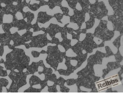

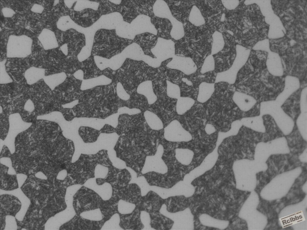

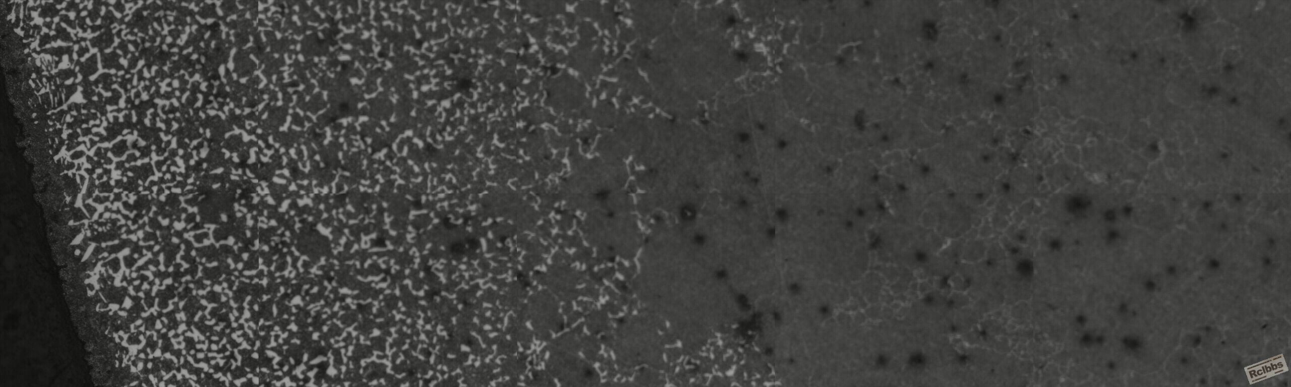

 楼主| 发表于 2014-11-3 14:57:59 | 显示全部楼层
表面维氏硬度为470左右,心部维氏硬度为360左右。
发表于 2014-11-3 15:00:56 | 显示全部楼层
看上去是表面增碳了。

发表于 2014-11-3 15:21:41 | 显示全部楼层
先用碱性苦味酸腐蚀确认是碳化物。
 楼主| 发表于 2014-11-3 16:13:33 | 显示全部楼层
没有这种溶液,还在其它办法来确认吗?

发表于 2014-11-3 16:52:16 | 显示全部楼层
脱碳比较严重,人家帮你补了下。
你距离表面进点打个光谱,含碳量会高出很多。

发表于 2014-11-4 08:39:54 | 显示全部楼层
检测那白色是什么组织,没有苦味酸可以用硬度法啊
铁素体大约80-100HV

发表于 2014-11-5 10:30:59 | 显示全部楼层
你用的是什么热处理炉,看样子是你的试样渗过碳了,是不是你的工艺搞错了。
签到天数: 36 天
发表于 2014-11-9 21:12:46 | 显示全部楼层
那根本不是碳物,是脱碳了

发表于 2014-11-9 23:11:33 | 显示全部楼层
说它是碳化物还是铁素体,进一步腐蚀或打显微硬度看来楼主都没有条件做。认为碳化物的可能性大是因这张图上看不到铁素体晶界。如果看到了晶界那一定是铁素体,没有腐蚀出晶界应该是碳化物。

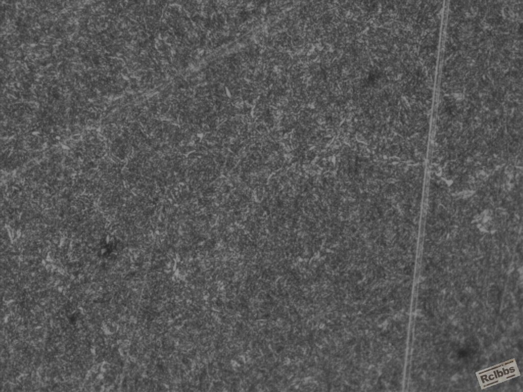

发表于 2014-11-10 18:50:56 | 显示全部楼层
MYG 发表于 2014-11-9 22:40
不是铁素体,是碳化物。
你好,袁工:你说得没错,如果光看高倍白色组织形态,那指定是碳化物的分布形态。但那是40Cr调质钢,再有看那白色组织所占面积,如此超标的碳化物,那得多高的碳含量,一般40Cr现在采用什么淬火介质,大家都应该有数的,早开了!还有就是残奥在那儿,一点残奥没看见,如果是渗碳,那只有一种可能性,超温了,那不更得开,没有谁会把调质钢工艺前增加一道渗碳空冷吧,哈哈!前面是分析碳化物,后面我们说100X组织的形态,明显有网络状出现,特别是心部,那是无法掩盖的,具体为什么两张图片为什么有如此区别,我见不到实物,不能猜测。
签到天数: 128 天
发表于 2014-11-10 19:03:32 | 显示全部楼层
楼主的试验手段实在是太少了,本来用腐蚀剂使铁素体着色或是碳化物着色,会得到确切答案,现在却是雾里看花,两种可能性都有。其实在显微镜下也可以直观的加以区分,不知楼主能否做到?看照片与看显微镜是有很大区别的。
