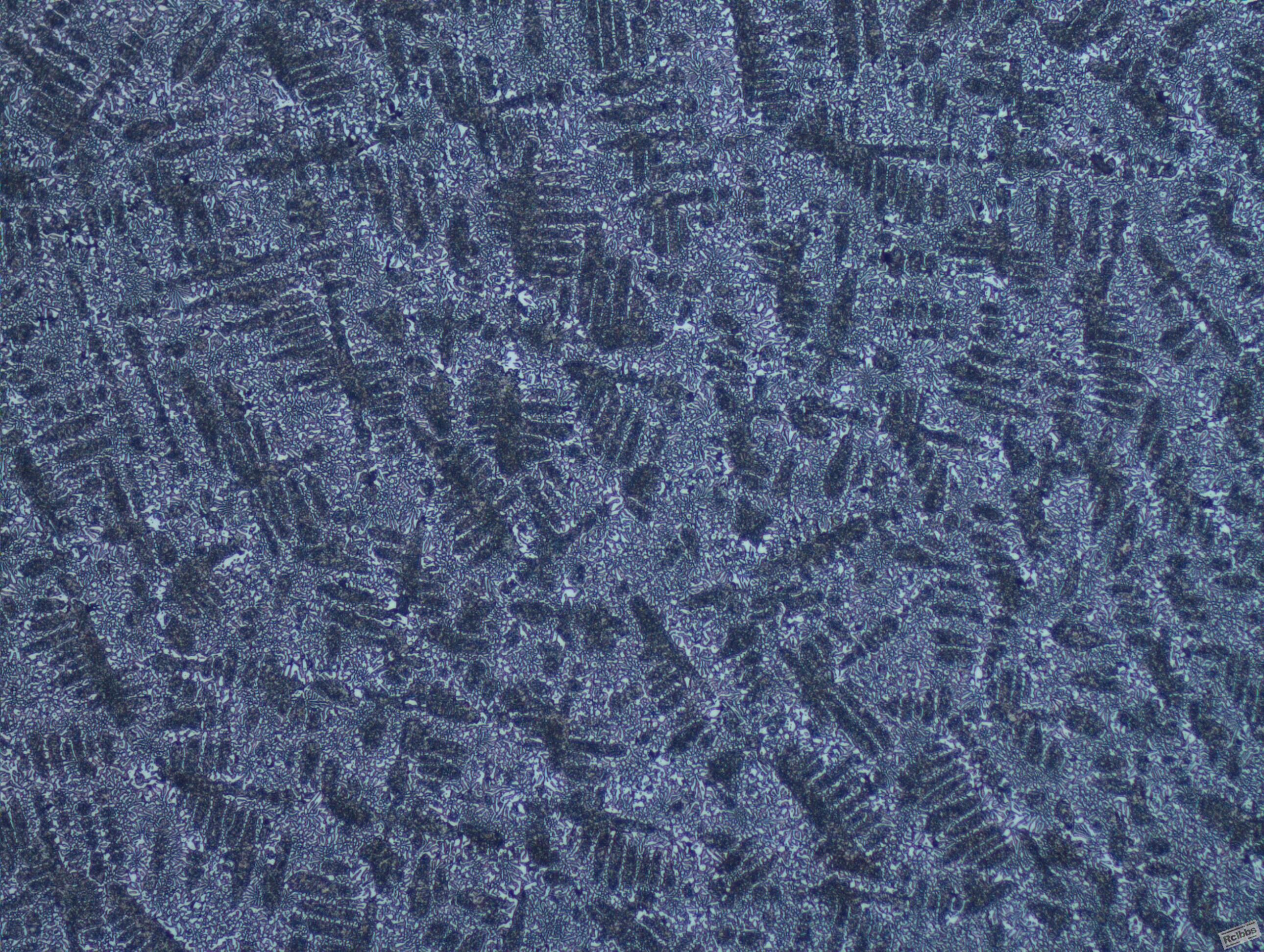

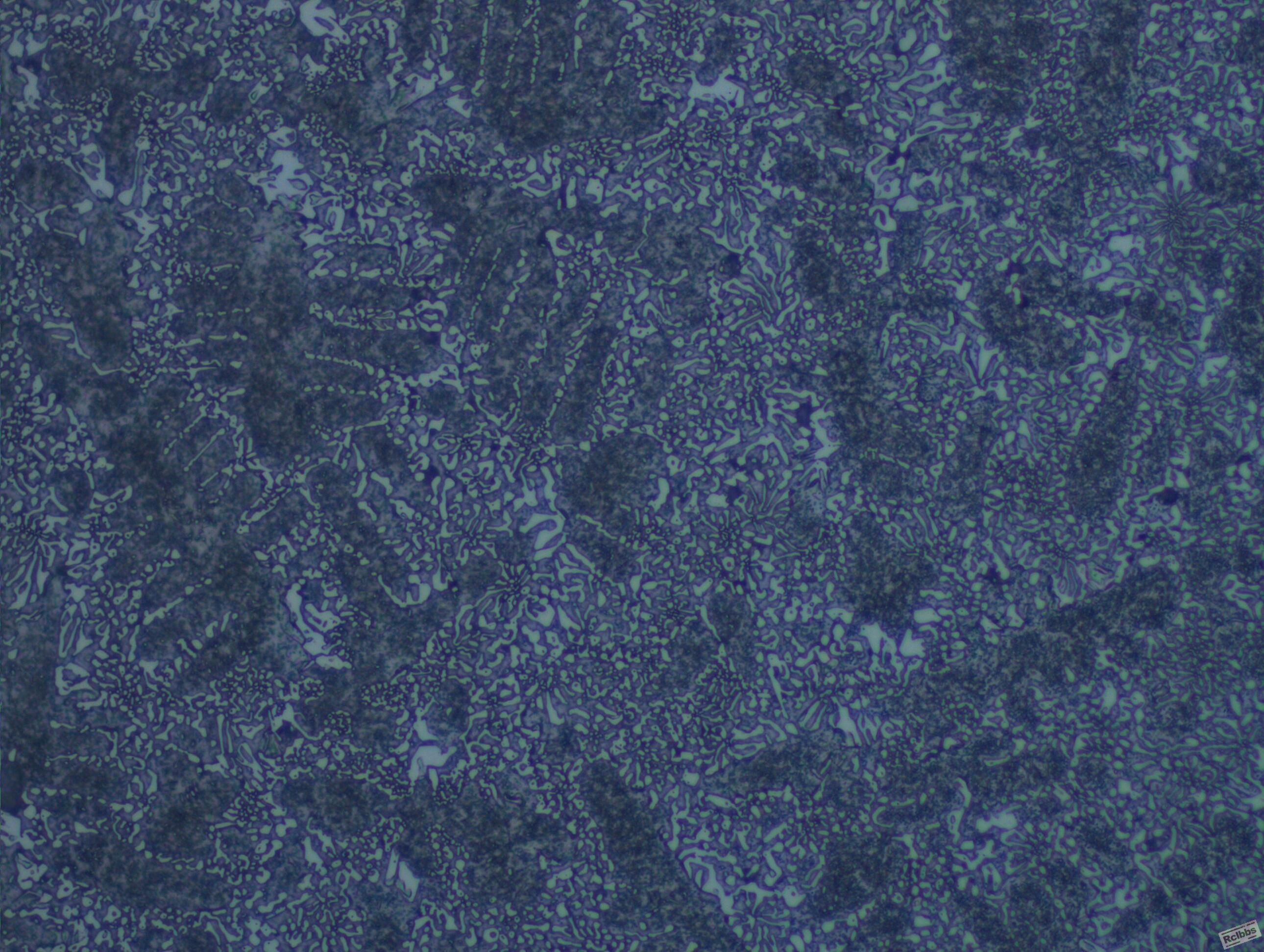

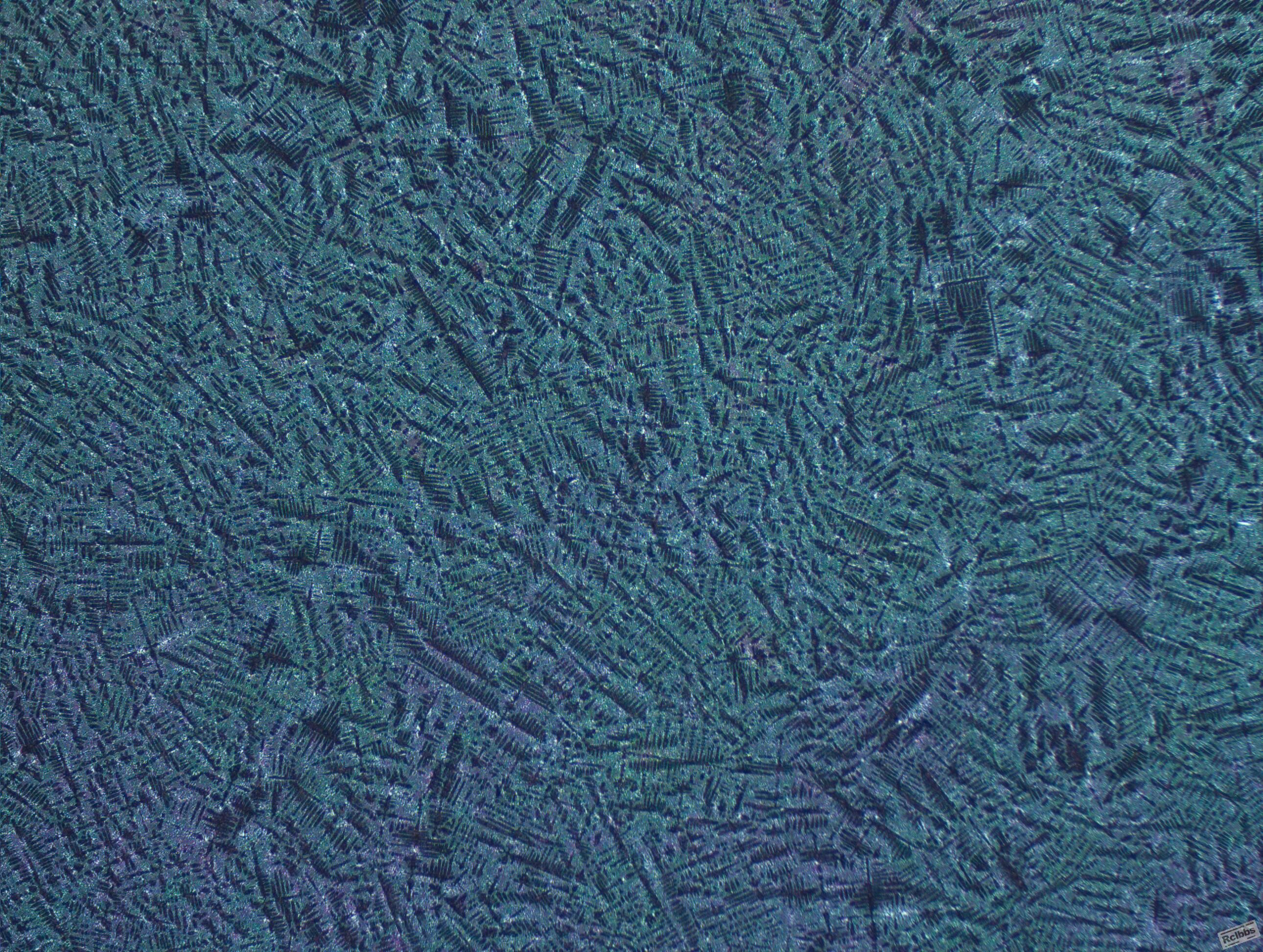

Cr20的高铬铸铁,非常感谢!
这是200x
500x
500x
这是500x
200x
200x

高铬铸铁材料常见用于发动机的气门座圈。
大家普遍认为是合金碳化物+奥氏体(为基体),其中,因经680-700回火,固溶在原奥氏体晶粒中的碳化物有析出强化效果。

亚共晶组织
