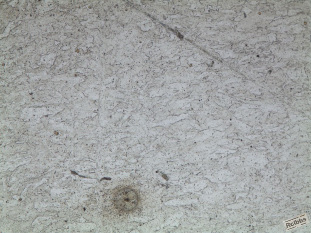

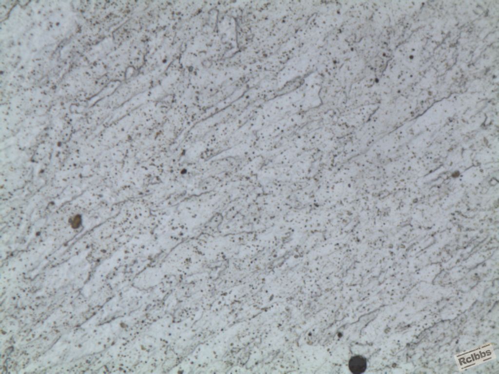

今天做了几批零件去应力退火,但很奇怪其中一批退火后硬度依然很高,做了金相,与正常的比较,看上去似乎有不同,但不知道什么不同。
材料:CH1T(碳含量很低,工业纯铁的一种)
600度退火
退火后硬度偏高,HV在230左右
退火后硬度正常,HV在180左右
麻烦各位帮我看看怎么回事,谢谢

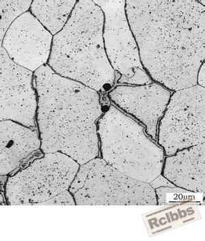

 楼主| 发表于 2014-11-3 22:07:31 | 显示全部楼层
两张图都是500X,温度一样

工业纯铁硝酸酒精腐蚀应该是这样的,
还是可以看得出,图1 的晶粒度比图2要小许多,因此硬度偏高。
 楼主| 发表于 2014-11-4 07:31:30 | 显示全部楼层
也就是说应该是原材料的问题?做了很多批,就这批硬度下不来

发表于 2014-11-5 21:38:55 | 显示全部楼层
从金相上看可以继续提高退火温度,还没有到再结晶的温度
发表于 2014-11-6 10:59:53 | 显示全部楼层
去应力温度一般都比较低,在生产中提高温度就能解决。这种情况做金相分析没多大意义,至少从你发的照片看组织都差不多。而晶粒度对硬度的影响是很小的。

发表于 2014-11-7 07:54:32 | 显示全部楼层
从图片看,两者的原材料是有区别的,前者的组织细,前者应提高温度退火。
