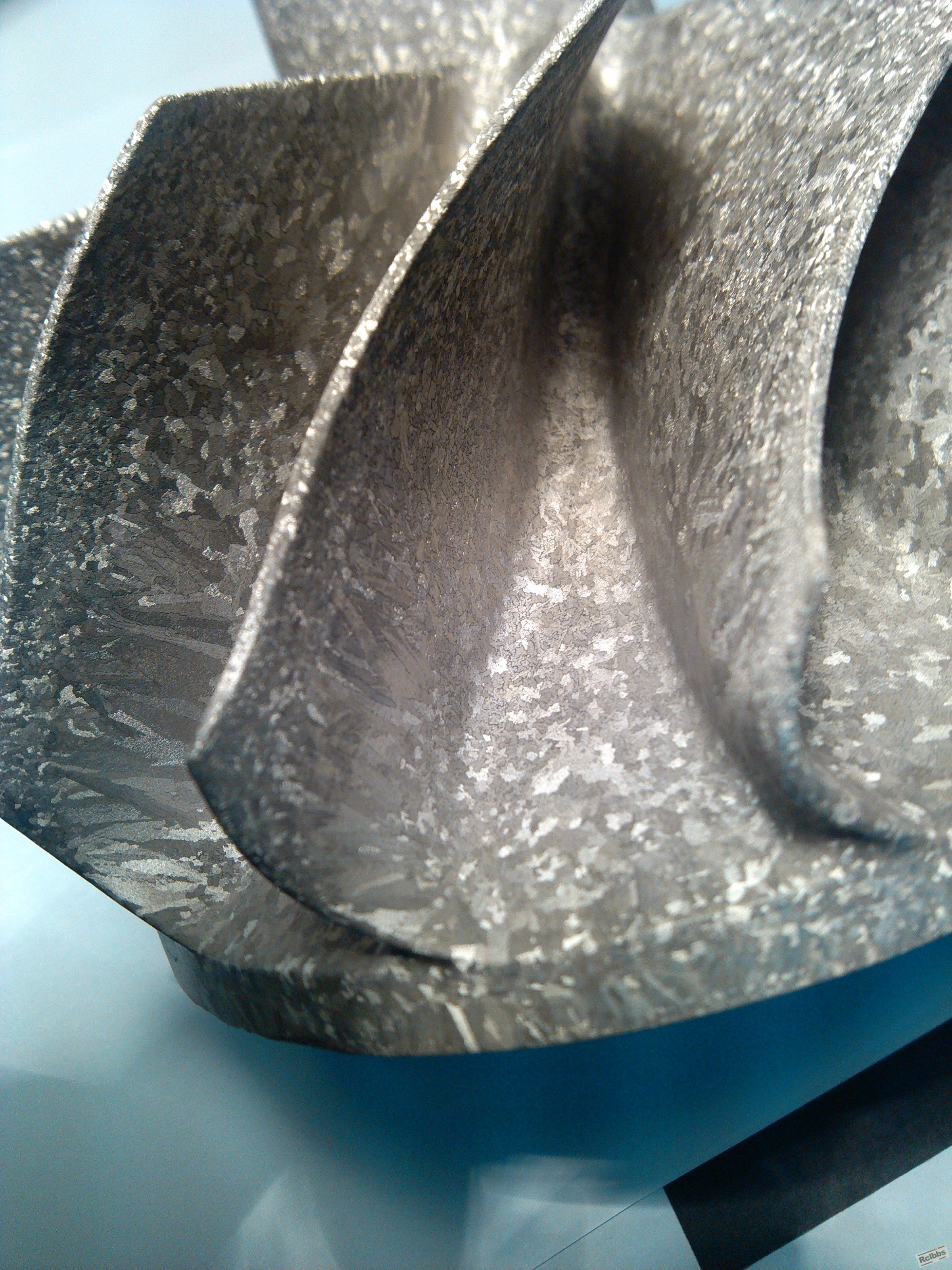

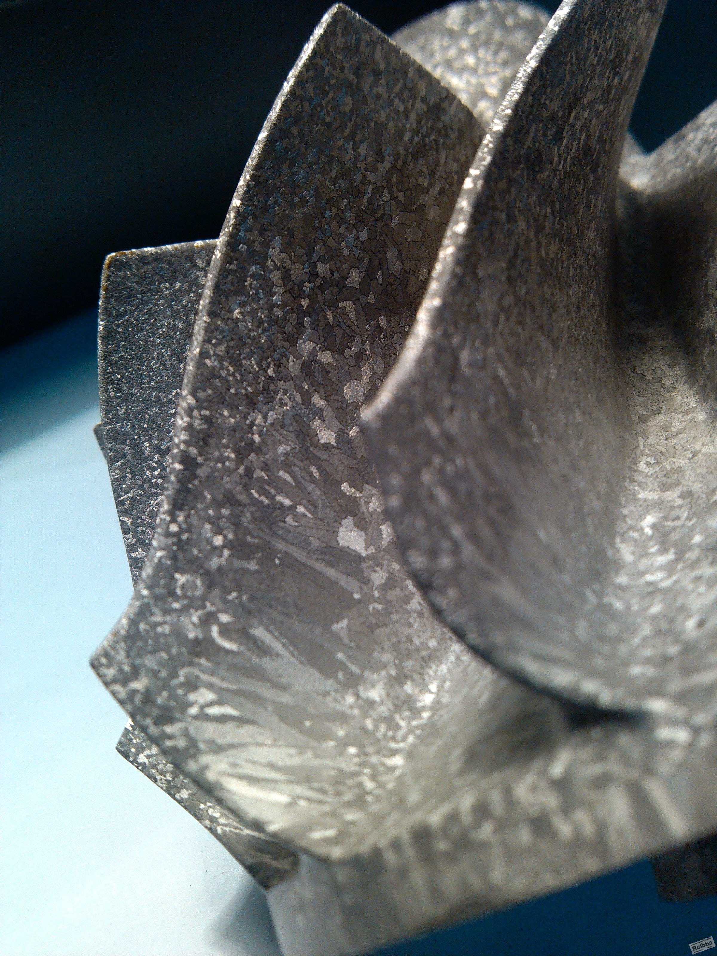

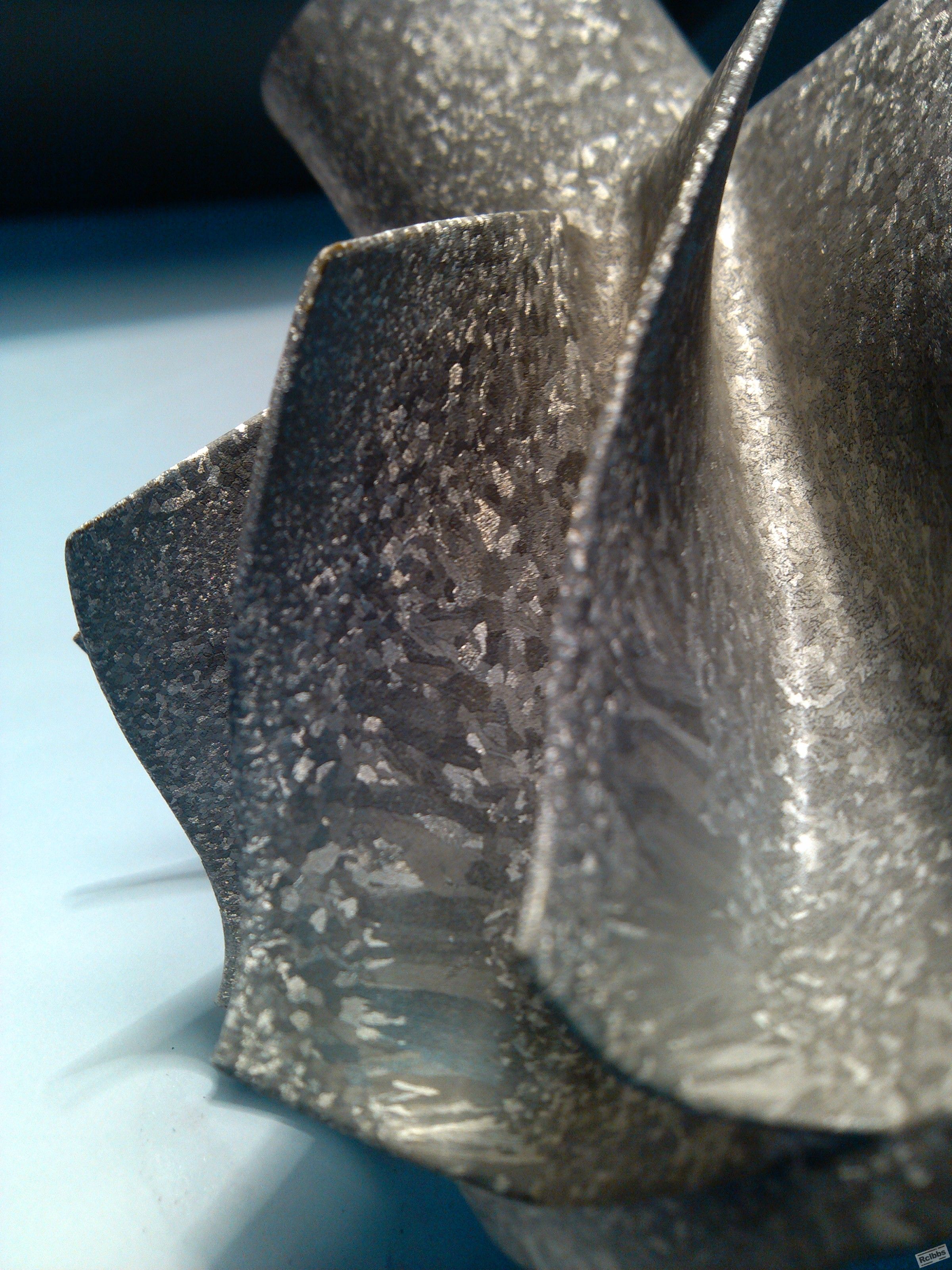

发表于 2014-11-5 20:34:03 | 显示全部楼层 |阅读模式
发表于 2014-11-5 21:25:58 | 显示全部楼层
-1级。这个晶粒太粗大了,应该是铸态的吧?

有柱状晶  等轴晶   应该是铸造组织吧

这个应该是个小涡扇吧,材质不像铁基,直接肉眼就看到了晶粒了,怎么评,等楼下高人出来说道说道

应该是铸造高温合金,这个评级可以按照美标ASTM E112来进行,以为照片中没有尺寸参照物,所以等级不好说。

发表于 2014-11-10 08:36:56 | 显示全部楼层
炫一下低倍检查结果,结果该公布了吧?
涡轮叶片,铸造高温合金,铸件磨抛加工后,强酸洗,即可展现。对否?
照片搁置直尺应更完美。
发表于 2014-11-10 09:37:15 | 显示全部楼层
没有金相照片,只有低倍腐蚀照片,无法评级。
