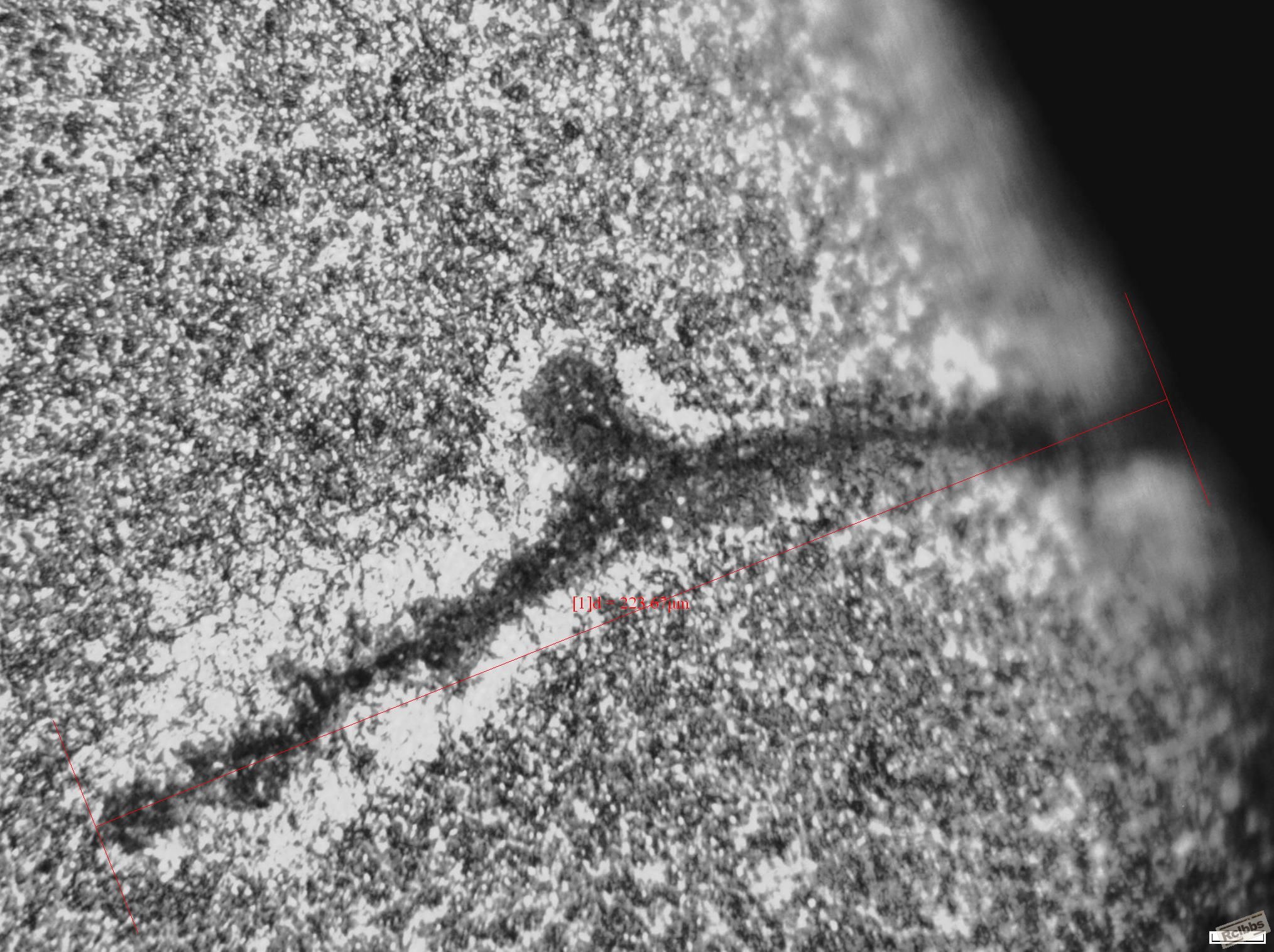

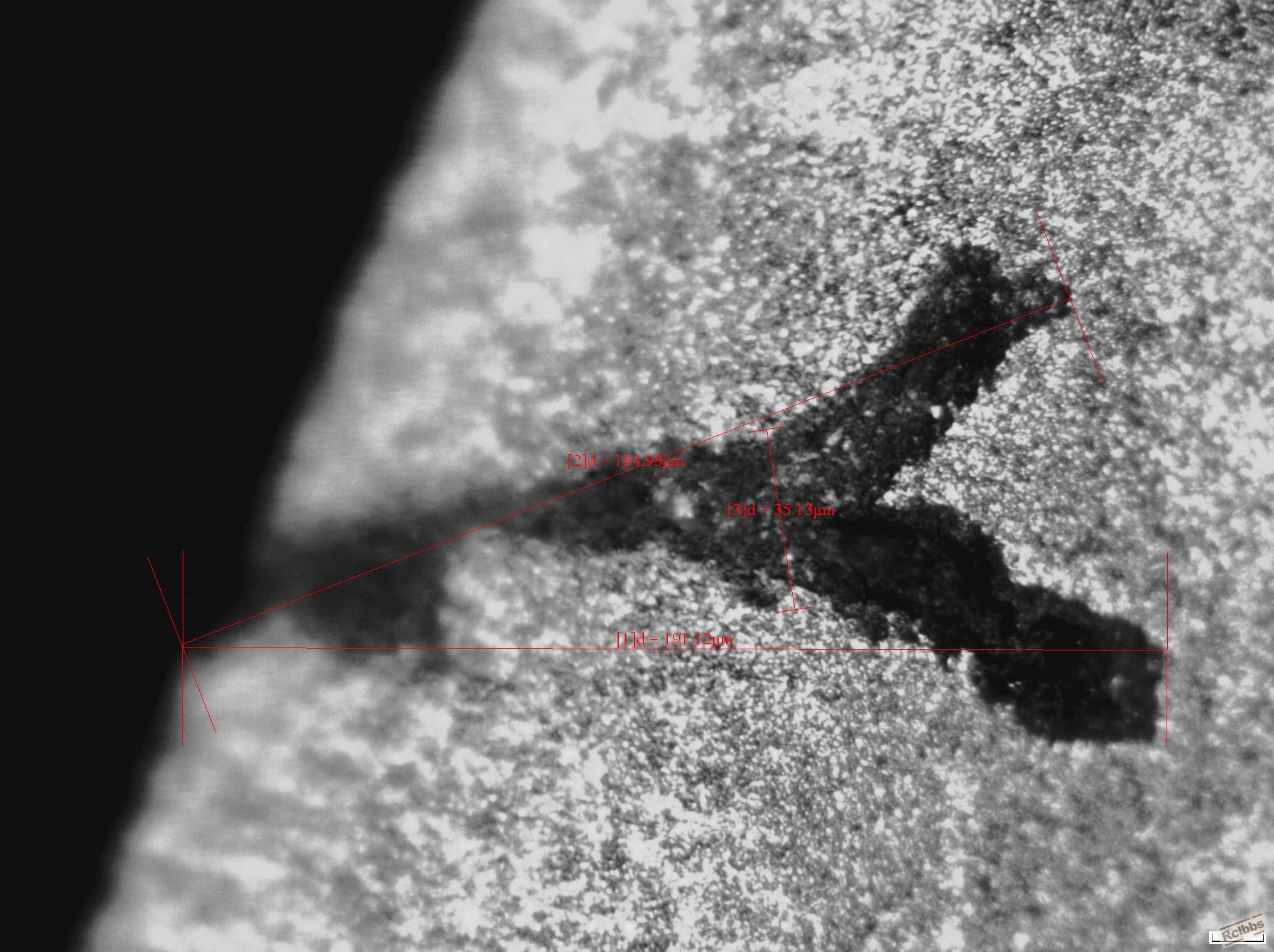

如题,在一批产品中发现有内孔裂纹,裂纹原在内孔处,无脱贫碳,金相组织正常,望大师能分析一下,谢谢!!
下图为端面裂纹照片!

这种光低的图片看着很别扭  颜色也太亮 覆盖了很多的东西 裂纹两侧不是脱碳 是水渍吗
看上去很难过
看上去很难过
裂纹两边是水渍,无法擦除!

liusx0900766 发表于 2014-11-7 21:09
裂纹两边是水渍,无法擦除!
这个祛除很简单
泡一泡就好了
再吹干就好了 去不掉是没泡到时候
