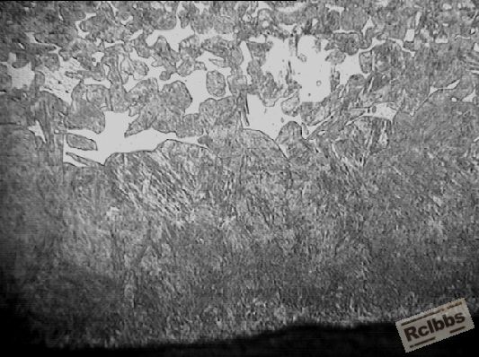

608内圈经过热处理后台阶处的马氏体针粗大,还有个别在次表层有铁素体存在,想请问各位大神,这会不会是因为保碳处理的时候把外表层的碳化物保住了,次表层的没有保住,是不是

可能是先脱碳,后渗碳--------------------------

有可能是原材料脱碳层没有完全去除,后来热处理中增碳,使得表层和次表层不同

台阶处应是经过车加工的------------------------------

感觉是碳化物,不是铁素体。

建议拍张芯部组织照片
看到这种组织,我首先怀疑材料是否是GCr15?如果是轴承钢脱碳如此严重,该钢厂也该关门歇业了。

心部组织是好的,就是台阶处,不要怀疑 就是GCr15了

同一二楼猜想,看一下原材料情况,一般脱碳之后原材料表面会比较黑的,楼主找一找!

如果材料没错,那就查原材料或预处理后材料的状况。

白色块状物的硬度是多少?

显微硬度区分一下是啥。

GCr15材料表面存在铁素体是严重脱碳。

脱碳后的铁素体不这个形态

个人感觉不可能是铁素体,用维氏硬度验证一下,可能是马氏体!

认可“先脱碳、后渗碳”,背后很有故事的,难为死生产厂家了!
