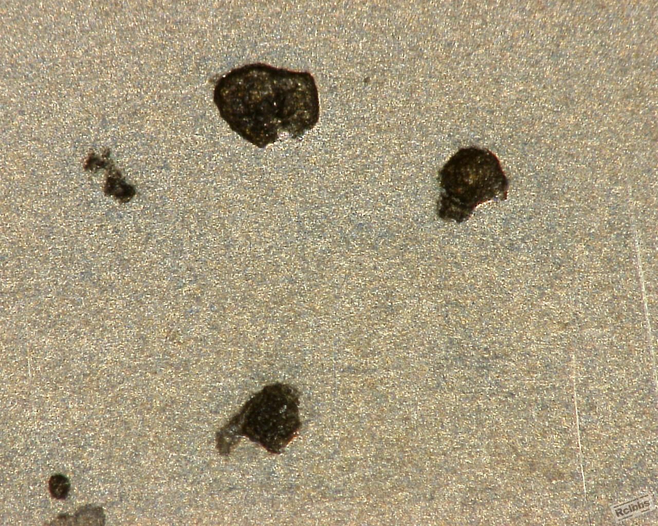

如题,今天发现部分套圈一端面有黑坑,另一边没有,都是断面磨过的,请教大师这是怎么形成的?
端面黑坑
端面黑坑
发表于 2014-11-10 11:45:45 | 显示全部楼层
材质疏松会存在这种现象

 楼主| 发表于 2014-11-10 22:20:16 | 显示全部楼层
发表于 2014-11-11 11:53:11 | 显示全部楼层
liusx0900766 发表于 2014-11-10 22:20
端面磨后一面有,一面完美,如何解释,另外比例也较多!
是否尝试将磨削后工件加深看是否还存在小黑坑?像您说的这种一面有一面完美,材料疏松应该也会有这类现象但是这种几率很小
签到天数: 288 天
 楼主| 发表于 2014-11-11 21:57:27 | 显示全部楼层
小磊子 发表于 2014-11-11 11:53
是否尝试将磨削后工件加深看是否还存在小黑坑?像您说的这种一面有一面完美,材料疏松应该也会有这类现象 ...
砂轮上磨后就没有了,怀疑定位工装可能有毛刺之类的!
发表于 2014-11-12 11:41:58 | 显示全部楼层
出现有规则小坑与材质疏松现象不相符,材质疏松大部分为球状黑坑。
签到天数: 947 天
发表于 2014-11-12 21:09:54 | 显示全部楼层
像是磨蚀凹坑----------------------------
签到天数: 288 天
 楼主| 发表于 2014-11-12 21:23:29 | 显示全部楼层
如何解释,难道端面磨砂轮有异常?麻烦大师解释?
签到天数: 947 天
发表于 2014-11-12 21:49:19 | 显示全部楼层
找出腐蚀介质的来源,这介质应是液态的。供参考。
签到天数: 288 天
 楼主| 发表于 2014-11-12 21:56:04 | 显示全部楼层
现在问题是端面一面有,一面无,而且有一定比例,若是腐蚀,两个端面都有可能出现的!
