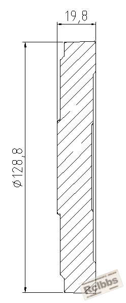

那 20CrMnTiH的扩散退火采用多少度合适,保温多长时间,是炉冷还是推出来,自然冷却?零件大小如图
